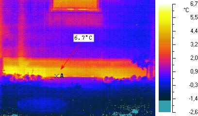

    Ich hab mich jetzt entschieden - ich werde dann den konventionellen (wenn man das so nennen darf) Weg gehen und eine Lösung mit Abschlussprofilen anstreben - allein schon wegen Dreckspritzern usw. . Mein Kellergeschoss ist nämlich in der Tat nicht bewohnt und auch nicht beheizt.
    Zusätzlich werd´ ich dann noch eine Dämmung auf die Kellerdecke aufbringen um die Verluste des Erdgeschossbodens noch zu mindern.
    Mir ist bei der Thermographie die ich durchgeführt habe aufgefallen dass ich in diesem Bereich ganz derbe Erwärmung des Mauerwerks habe, was sich ja logischerweise auf die Geschossböden zurückführen lässt.
    Deswegen auch meine vielleicht etwas dummen Fragen.
    Anbei meine Kellerdecke ... vor Dämmung versteht sich ;-)
