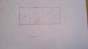

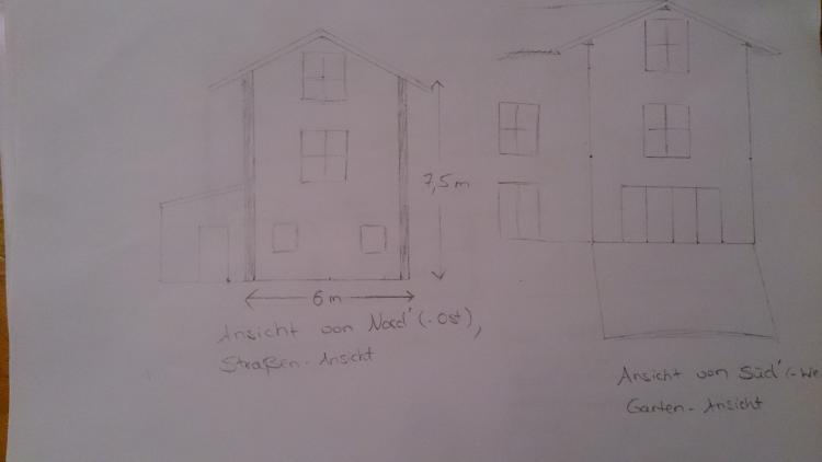

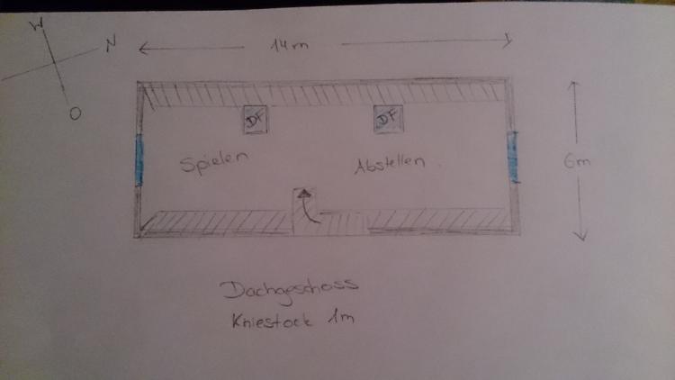

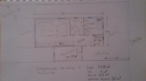

    Einen guten Abend an alle,
    wir haben uns zwei Jahre nicht mehr gemeldet, aber vieles mitgelesen- und viel Zeit in die Grundstück-Suche investiert. Vor 3 Monaten haben wir ein Grundstück gekauft; es liegt für uns perfekt, ist sonnig, eben, war bezahlbar, ABER ist sehr schmal. Schon vor dem Kauf hatten wir uns darum intensive Gedanken über den Grundriss gemacht, uns mit der Baubehörde ausgetauscht und Skizzen gemacht.

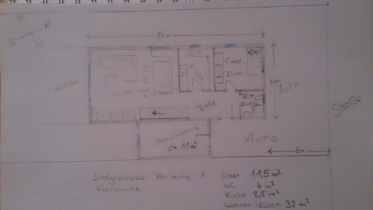

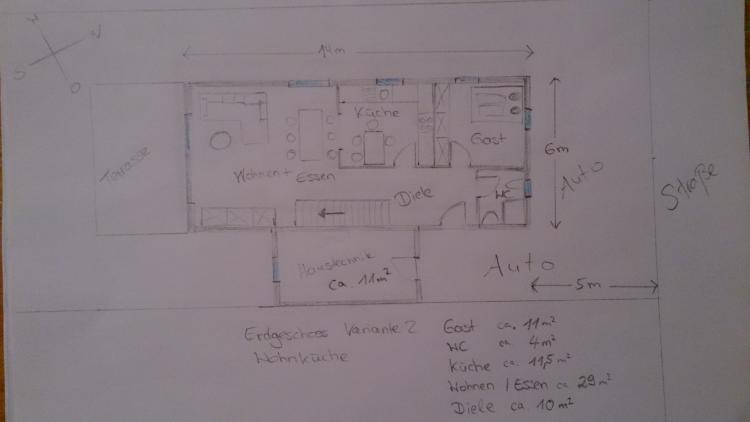

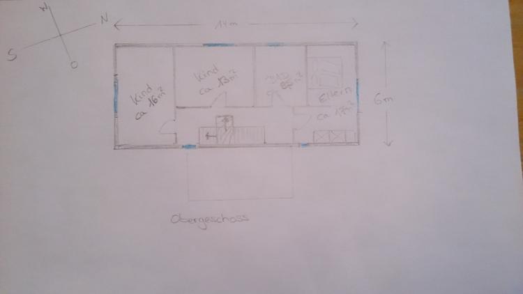

    Unsere aktuellste Fassung / Vorentwurf (Raumanordnung unsere Idee) möchten wir hier zur Diskussion stellen und bitten um Vorschläge, insbesondere
    für eine Garderoben- Ecke und
    die verschiedenen Erdgeschoss- Varianten.
    Treppe geschlossen (Abtellraum) oder offen?
    Tipps zur Fassadengestaltung?
    Heizung- noch nicht festgelegt
    Auf den Technikraum soll ein Pultdach (evtl. weitergezogen als Überdachung des Hauseinganges?)
    Wir stehen mit drei regionalen Baufirmen (GÜ), darunter auch einmal Architekt als Chef, in Kontakt (monolithische Bauweise mit Poroton, evtl gefüllt), preislich liegen alle ähnlich. Mit dem Holzrahmenbau einer kleinen Firma haben wir uns auch befasst, aber leider hat unser Bauchgefühl „Nein“ gesagt- das nicht wegen der Bauweise. Und nun Fakten...

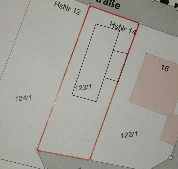

    … zum Grundstück (GS):
    - Größe: 421 qm
    - Maße: ca. 12 m (Straßenfront) x 34 m, eben
    - beigefügter Lageplan ist eingenordet, zukünftiger Garten also nach Südwest ausgerichtet
    - Straße, nördlich, ist wenig befahren
    … zu den Bauvorschriften (Auszug):
    Bebauungsplan (von 1968) liegt vor
    - Reines Wohngebiet
    - Grundflächenzahl: 0,4
    - Geschossflächenzahl: 0,7
    - Baufenster liegt auf dem kompletten GS (bis auf 3 m seitlich, 5 m zur Straße Grenzabstand)
    - Die Gebäudehöhe an der talseitigen Außenwand, gemessen vom Gelände- bis zum Dachanschnitt, darf bei zweigeschossiger Bebauung 7,50 m nicht übersteigen.*
    - Nur Satteldach mit 25-30 Grad zulässig
    - Die eingezeichnete Firstrichtung ist einzuhalten (nicht möglich, wird befreit, Nachbarhäuser bereits befreit)
    Wir hoffen, man kann auf unseren Skizzen alles erkennen.
    Viele Grüße,
    Emelina
    EG_Variante_1.jpg EG_Variante_2.jpg OG.jpg DG.jpg Ansichten.jpg Lageplan.jpg
  2. #2 Gast036816, 15.10.2014
    grundsätzlich sind einige gute ansätze aufgenommen: gerade treppe, einseitige reihung der wohnräume.
    küche und essplatz kann man auch ruhig in einem raum zusammen fassen und den wohnraum separieren. die seitliche garage stört und die ansichten sollten nicht weiter veröffentlicht werden. die grundrisse von einem profi weiter ausarbeiten lassen.

    danke für die schnelle Antwort. Was meinst du genau mit den Ansichten? Wir sehen leider nicht, wie der Beitrag noch bearbeitet werden kann.
    Der Anbau wird unser Technikraum (keine Garage, bauen ohne Keller), wir sehen keine andere Möglichkeit diesen an anderer Stelle unterzubringen.
    Wir bearbeiten den Grundriss aktuell stetig, er ist die Grundlage zum Angebotsvergleich bei den erwähnten GÜ.

    Hallo Nolu13,
    der Technikraum ist laut LBO und Rücksprache mit der unteren Baubehörde ohne Zugang zu den Wohnräumen genehmigungsfähig. Bei den Verkehrsflächen haben wir schon versucht diese gering zu halten. Für Alternativen / Verbesserungen sind wir offen.
    Wir wollen uns auch in den kommenden zwei Wochen für eine Firma entscheiden und dann die Pläne auch weiterhin mit dem ausgewählten Profi bearbeiten, dass es im Frühling losgehen kann mit unserem Häusle.
    Ob wir die Treppe so gestalten ist auch noch eine Frage. Eine Idee wäre natürlich, den Wohnbereich vom Dielenbereich mit einer Tür abzutrennen. Andererseits könnte die offene Lösung den Eingangsbereich / Diele heller und großzügiger wirken lassen.
    Hast du (oder gerne auch jemand anderes) einen Tipp für die Garderobe, wohin? Bei uns gibt es viele Jacken und Schuhe ;)

    Bei der Malerei sehe ich nur die Option: Kleiderhaken unter der Treppe ,wenn die Treppe in Richtung Haustür rutscht und der Aufgang/Antritt von "links"(Wohnen) ist.
    Ja,die Treppe ist der Haken!

    Der Entwurf hat ein paar ganz gute Ansätze. Allerdings ist jetzt der Punkt, wo Du zu einem guten Planer gehen musst. Ob ein GÜ dafür der richtige ist, das wage ich zu bezweifeln. Ich würde auf jeden Fall raten, etwas Geld in einen guten Entwurf zu investieren - mit dem könnt Ihr dann zum GÜ gehen.
    Ich würde auch nochmal eine andere Treppenform ausprobieren.... es gibt noch einen Haufen Möglichkeiten, die man mal durchspielen sollte. Das ist eine so reizvolle Aufgabe für einen Planer, mir würden gleich mal 4-5 Sachen einfallen, die ich mal zu Papier bringen würde.....

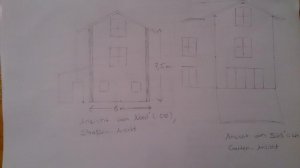

    Die Ansichten sind (sorry) grottenhässlich ;-) und sie passen null zum Thema langes, schmales Haus. Das ist z.B. so ein Punkt, den ein Planer durchplant. Ein langes, schmales Haus sollte modern und besonders wirken, die Proportionen müssen entsprechend aufgegriffen werden - Deine Ansichten sind wirklich grausam....

    Eure Idee finde ich an sich gut. Ich würde das Ganze möglichst offen gestalten, damit es trotz des schmalen Hauses großzügig wirkt.
    Mir stellt sich aber die Frage: Wieso ohne Keller?
    Ich bin sicher kein Keller-Freund. Wir bauen selbst ohne, haben aber entsprechende Möglichkeiten für Ersatzräume. Bei euch würde ein Keller aber eine enorme Bereicherung darstellen. Der Technikraum, ok. Aber was ist mit der Waschmaschine? Wo habt ihr Stauraum? Mit 2 Kindern fällt einiges an. Habt ihr schon Kinder oder sind die noch geplant?
    Eine Garderobe hat aktuell keinen Platz im Entwurf, aber eine richtige Mauerdicke usw. kann eure ganze Planung in Null Komma nichts 'vernichten'.

    Ähm, die Ansichten sind wirklich nicht sehr schön. Es gibt so coole schmale Häuser. Lasst Euch diese Chance nicht entgehen!

    Also zu den Ansichten: Straßenfront gefällt uns selbst nicht besonders gut, Blick vom Garten aus aber für uns vorstellbar. Es sind auch Vorgaben da, wie das Satteldach und dessen Neigung. Mir persönlich gefallen Häuser überwiegend eher "gemütlich" als modern, was vielleicht aber auch mehr die Innenräume betrifft. JA, es ist da auf jeden Fall Verbesserung nötig.

    Auf mich wirkt das stellenweise reichlich beengt. Das geht schon draußen los: 3m Breite für PKW-Stellplatz und "Fußgänger-Durchgang". Das reicht für einen Alibi-Stellplatz und vielleicht auch zum Abstellen eines Kleinstwagens. Mit einem Auto der Golf-Klasse verbleibt da zwischen Auto und Haus ein Durchschlupf in der Breite einer - kleinen! - Duschkabine. Gefällt mir nicht.
    So schön gerade Treppen sind: In dieser Anordnung verknappt sie die auf der anderen Langseite liegenden Räume. Grob überschlagen: 6m abzüglich ~1m für Wände ergibt ca. 5m Raumbreite insgesamt. Davon nochmal 2m runter für Treppe, Flur, Geländer - dann hat der Raum ca. 3m. Mein persönliches Raumempfinden sagt: Das ist so die Dimension, in der es auf jeden Millimeter ankommt. Kann sein, dass das gerade so funktioniert - kann genauso gut sein, dass es gerade so nicht sinnvoll passt...
    Ähnliches gilt für die Länge: 14m minus 1m für Wände ergibt ca. 13m nutzbarer Länge. Die verteilt sich durchschnittlich auf 4 Räume pro Etage. Was im Mittel ~3,25 pro Raum ergibt. Nun sind die Räume aber nicht gleichmäßig - woraus zB resultiert, dass das Schlafzimmer maximal 3*3m groß zu sein scheint. Das erscheint mir ein bisschen klein, um ein handelsübliches Doppelbett sinnvoll (so, dass man halbwegs bequem am Bett vorbei zu seinem Schlafplatz laufen kann) aufzustellen.

    Für mich schreit dieses Grundstück und der sich ergebende Baukörper nach einem Flachdach..... Auch das kann man (wenn das von Euch so gewünscht ist ;-)) ein wenig auf traditionell und "gemütlich" trimmen - Flachdach muss nicht zwangsläufig ultramodern sein.
