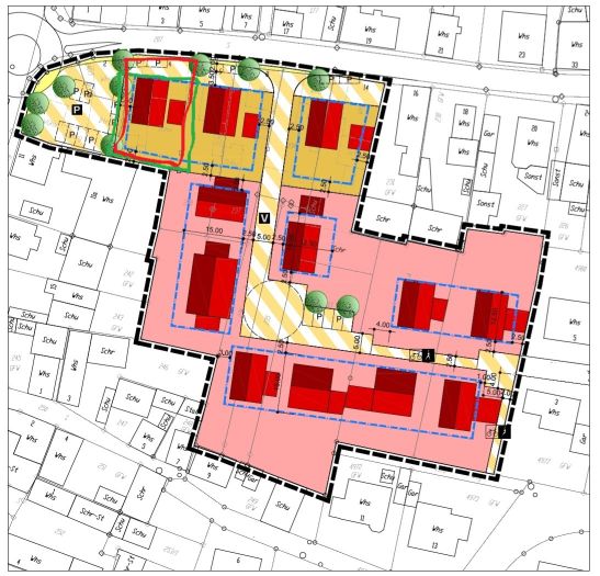

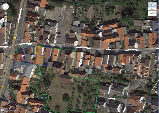

    Jetzt stelle ich auch mal unseren Vorentwurf hier ein. Das Projekt liegt im Landkreis Karlsruhe (Baden-Württemberg)
    Zuvor muss ich aber einiges zu den Randbedingungen erklären, wurde leider etwas viel Text, aber da hier ja gerne alle Zusatzinformationen erwünscht sind wollte ich etwas vorsorgen;)
    Die Gemeinde plant eine innerörtliche Sanierung/Aufarbeitung des alten Ortskerns in dem auch unser bebautes und von uns selbst bewohntes Grundstück liegt.
    Das Projekt setzt sich aus mehreren Komponenten zusammen die aber alle ineinander greifen und wobei unser Grundstück eine zentrale Rolle spielt.
    -Erstens aus einem Kreisverkehr an der Kreuzung der Bundesstraße (Nord-Süd) mit der Landesstraße (Ost-West)
    -Zweitens die Aufweitung der sehr schmalen Landesstrasse
    -Drittens eine Nachverdichtung/Umwandlung der rückwärtigen Grundstücksflächen die bisher meist als Gartenfläche genutzten Grundstücke zum Neubaugebiet.
    Da dies alles eine grosse Rolle für unseren möglichen/geplanten Neubau spielt habe ich zur Verdeutlichung mal ein paar Infos und Bilder beigefügt.
    Hinweis: Auf allen Bildern/Plänen ist immer Norden auf der Oberen Seite/Kante des Bildes/PDF

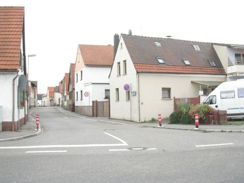

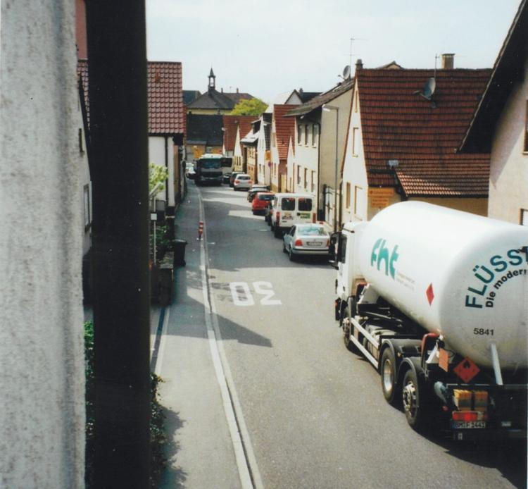

    Derzeitige Situation. Auf dem Bild ist die Einfahrt von der Bundesstraße in die Landestraße über die der Verkehr von drei nachfolgenden Ortschaften fließt. Das weiße 2 stöckige Haus rechts ist unseres.
    Gehsteige sind nur ca. 0,5m breit, zwei LKW kommen meist nicht aneinander vorbei ohne den Gehweg zu benutzen.

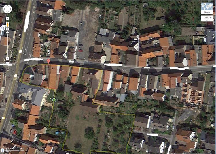

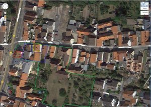

    Luftbild aus Googlemaps. Der gelb umrandete Bereich ist Gegenstand der Neuplanung, Das grün umrandete Gebäude soll als einziges in dem Bereich erhalten bleiben, die rote Fläche ist unser Grundstück.
    Alle Grundstücke außer unserem sind soweit schon im Besitzt der Gemeinde.

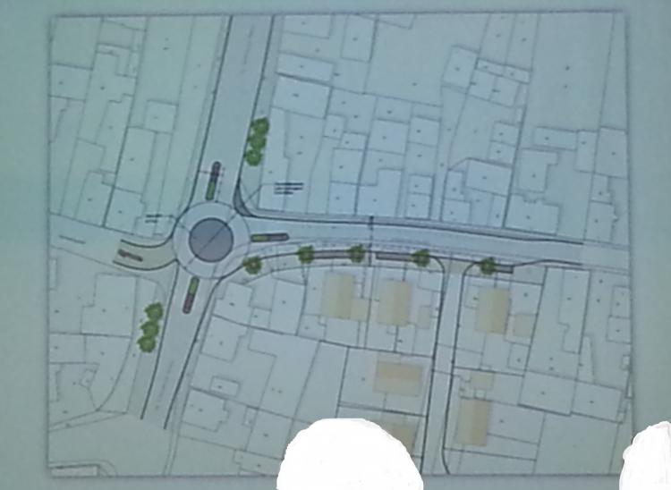

    Das ist der derzeitige grobe Planungsentwurf für den Kreisverkehr.
    Der wird als sogenannter Minikreisverkehr (da reichen mindestens 11m Durchmesser) realisiert und ist jetzt nach 3 Jahren harten Verhandlungen der Gemeinde mit den Verwaltungsbehörden endlich genehmigt
    (Sonderregelung, da es sowas bisher noch nicht gab an einer Bundesstraße).
    Auch wurde die Aufweitung der Landesstraße jetzt gerade im neuen Generalverkehrsplan des Landes aufgenommen und kann somit in Angriff genommen werden.
    Das jetzige Gebäude (Zweifamilienhaus) mit großer alter Scheune und Garage, alles auf Grenze gebaut, mit großen Hof und keinem Garten/Grünfläche wird derzeit von meinen Eltern und mir (derzeit alleinstehend) bewohnt.
    Da die Eltern auf jedem Fall im Dorf bleiben wollen und dadurch kein alternatives Gebäude oder Baugrundstück zur Verfügung steht kommt jetzt nach 3 Jahren intensiven Gesprächen/Verhandlungen mit der Gemeinde nur eine Neubebauung an gleicher Stelle in Frage.
    Um ein mögliche Realisierung und Machbarkeit herauszufinden habe ich vor kurzem einen freien Architekten beauftragt einen Vorentwurf zu erstellen.
    Die neuen Grundstücksmaße sind derzeit noch nicht festgelegt, da die Planung der Straßenaufweitung noch nicht vorliegt.
    Der Vorentwurf soll auch dazu dienen die neue notwendige Lage des Grundstückes herauszufinden.
    Die Fläche derzeit beträgt ca. 450qm und soll durch Umlage der wegfallenden vorderen Fläche zur Straße an die Seiten links und rechts die ja auch frei werden, von der Gesamtgröße erhalten bleiben.
    Die neue Grundstücksgrenze vorne wird durch Straßenaufweitung, breitere Gehwege, Parkbucht ca. 6m weiter zurück versetzt.
    Alle Planungen finden bisher in enger Absprache zwischen dem Architekten, dem Bauamtsleiter und dem Planungsbüro/Stadtplaner statt.
    Es liegt derzeit für das Gebiet kein Bebauungsplan vor und unser Bauvorhaben soll noch außerhalb eines neuen dort aufzustellenden BP nach $34 erfolgen
    Das ist auch mit ein Grund warum die Weiternutzung an gleicher Stelle derzeit Vorrang hat, nur dort ist wieder genug Lagerfläche die durch den Wegfall der Scheune entfällt realisierbar.
    Zur Veranschaulichung des Höhenprofils der EG-Plan mit überlagertem von einem Vermessungsbüro aufgenommenen Höhenangaben des Geländes und der vorhandenen Gebäude.
    Das Gelände ist keine richtige Hanglage, dennoch beträgt der Höhenunterschied zwischen Straße und der hinteren Grundstücksgrenze fast 3m.
    Derzeit wird das über Anstieg des vorderen Hofes und der Giebelwand der Scheune ausgeglichen.

    Hier noch die zwei fehlenden Bilder da nur max 6 Anhänge möglich sind
    Verkehrsituation
    aktueller Planungsentwurf+Lageplan

    Noch eine kleines Bilderrätsel, wer findet den Fehler ;)
    In einem Grundriss ist noch ein Fehler drin den der Architekt mittlerweile aber schon korrigiert hat.
    Bezogen auf die mögliche Nutzung des DG als Wohnraum und der damit notwendigen Fensteranordnung und Symmetrie der Außenansicht muss natürlich der Kamin leicht Richtung Wohnzimmercouch versetzt werden. Dafür würde ich gerne das Lichtband vom Wohnzi. zum Flur wegfallen lassen und dafür eine Doppelflügel-Glastür zum Flur vorsehen, oder den Durchgangn sogar ohne Tür offen lassen. Wie sind die Meinungen dazu?

    So weiter gehts. Leider wurde es schon wieder etwas mehr Text als geplant aber ich wollte soviele Infos wie möglich geben um das Projekt als ganzesd auch verstehen zu können ;)
    Der Abriss der ersten Gebäude um unseren Neubau zu ermöglichen steht fest, das wird im Jan/Feb 2015 passieren. Baubeginn kann dann Ende März/Anfang April sein wenn die Mitteilung über Zu/Absage eines Zuschusses aus dem ELR-Sanierungsprogramm (Entwicklungsprogramm ländlischer Raum) vorliegt, vorher darf wie bei allen Zuschüssen nicht angefangen werden.
    Bild Bestand:
    grüne Linie - gesamte Projektfläche die neu geordnet wird
    rote Linie - einziges Gebäude das erhalten bleibt
    blaue Linie - erste Anrissstufe
    gelbe Lnie - unser Wohnhaus das während der Bauphase stehen bleibt und danach abgerissen wird
    Bild Planung:
    rote Lnie - altes Grundstück
    grüne Lnie - neues Grundstück
    der Parkplatz direkt vorne am künfigen Kreisverkehr wird nach aktuellem Stand nicht realisiert, dafür bleibt das Wohngebäude dort stehen.
    Ich habe den angepassten Vorentwurf Variante 2 jetzt vom Architekt erhalten. Dieser hat zwei grundlegend Änderungen zum Ziel:
    -Erhöhung des Hauses um einen Meter um das DG unter dem Satteldach als Wohnraum nutzbar zu machen um darin flexibel je nach Bedarf ein Pflegekraft-/Gäste-/2.Kinderzimmer mit kleinem Bad unterbringen zu können und das Flachdach als Dachterrasse nutzbar zu machen. Dadurch wurde natürlich das Treppenhaus um eine Etage erhöht, im Gegenzug entfällt dafür der angebaute Balkon im OG auf der Südseite. Das Treppenauge wird als gemauerte Version realisiert, dadurch lässt sich der oberste Teil flexibel abtrennen und fest dem OG zuordnen.
    Findet ihr das Gebäude jetz bezogen auf die Aussenansicht zu hoch, gerade von der Noransicht betrachtet oder ist es so noch akzeptabel?
    Würdet ihr das KG aussen als Sockel farblich absetzen um dadurch optisch die Höhe zu reduzieren?
    -Garage wurde um einen Meter Richtung Westen vom Haus weg verschoben (Grenze verschieben ist möglich, die liegt immer noch nicht fest da Strasenplanung noch läuft und wir können in gewissem Rahmen Fläche zusätzlich erwerben). Die Treppe wurde ins Freie verlegt, dadurch ist die Garage jetzt innen wie gewünscht 6,50m breit. Der Hauptgrund für diese Lösung ist daß jetzt auch in der Westseite des Flachdachkubus Fenster im Bereich der Garage möglich sind (Keller Waschraum und Küche EG), sowie auch ein Fenster für die Garage selbst (fehlen aber teilweise noch in den Plänen)
    Durch die abgesetzte Garage kommt der hintere Kubus mit dem Flachdach jetzt besser zur Geltung, was meint ihr?
    Dieser 2. Vorentwurf wird jetzt auf Wunsch des Bauamtes schriftlich als Bauvoranfrage eingereicht. Der Variante 1 wurde bereits mündlich von der übergeordneten Baubehörde zugestimmt, aber der Bauamtsleiter möchte gerne eine schriftliche Zusage die dann auch in die Vertragsunterlagen mit der Gemeinde aufgenommen wird.
    Zur Erinnerung wir bauen ja nach §34 und der 2. Vorentwurf soll dazu dienen die max. Baukörpergrößen und Grenzbebauungen mit der Baubehörde abzustimmen, ob später Variante 1 oder 2 zum tragen kommt steht derzeit ncoh nicht fest, dafür bin ich auch auf die Meinungen hier im Forum gespannt.
    Die Küche wurde noch nicht umgeplant, da geht jetzt der Fachplaner ran.
    Weiter kleiner Änderungen zu V1 sind z.B.:
    -Fensterfront Südansicht überarbeitet
    -Kamin wurde leicht verschoben, damit es mit den Fenstern im neuen DG passt.
    -Dadurch Entfall Lichtband Wohnen-Flur, dafür ist der Durchgang Wohnen-Flur jetzt 2m breit und liegt wir rolf-a-i-b vorgeschlagen hatte genau gegenüber dem Aussenfenster
    -Türanschlag Bad wie von rolf-a-i-b vorgeschlagen getauscht und Mauerabtrennung Dusche entfernt (ich will da eine Glaswand)
