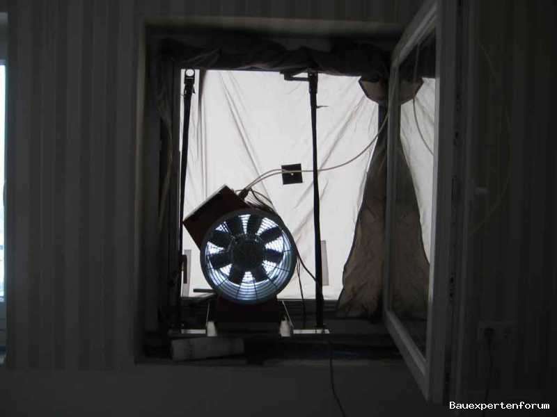

    das ist mal ein Foto von dem Fenster beim Blower-Door-Test. Da wo abgeklebt ist und die Fensterbank drauf soll haben wir eine Höhe von 96 cm. Da wo der untere Fensterrahmen beginnt haben wir eine Höhe von 105 cm.
    Bitte sagt mir noch, wo jetzt die OK Brüstung ist, damit ich da dann mal messen kann, oder sieht man die OK Brüstung auf dem Bild nicht?
