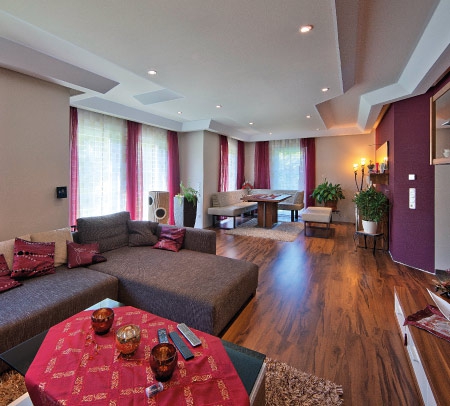

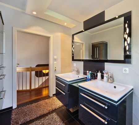

    wir befinden uns gerade in den Endzügen der Bauarbeiten unserer Immobilie. Der Estrich wurde heute verfüllt/ vergossen, so dass es im Neujahr mit dem Aufheizen los gehen kann.
    Da wir uns gegenwärtig über die malerische Gestaltung der Räume Gedanken machen, habe ich mich auf die Suche noch eine schönen Deckenlösung begeben.
    Ich wurde auch sogleich fündig.
    *Quelle: http://www.roth-massivhaus.de/house_details.php?id=64&main=4&sub=1&ref=top_aktionen
    Dies gefällt uns außerordentlich gut. Ob im Bad können wir uns auch so ein umlaufendes Rechteck vorstellen, aber das Wohnzimmer sieht sehr gut aus, gerade mit dem Erker, wie wir es auch haben. Für einen Ortbetonträger haben wir 9cm abgehängt und die Größe reicht locker für die LED Spot, welche mit 3x Cree-LEDs als 4W Ausführung ca. 65mm hoch sind.
    Meine Frage ist jetzt an euch, ob dieserlei Arbeiten sehr aufwendig auszuführen sind. Wie weit es abgehängt ist, tippe mal auf 15cm... Selbst trau ich es mir nicht zu, darum die Frage, was sowas kosten darf. Macht das ein Maler mit?!

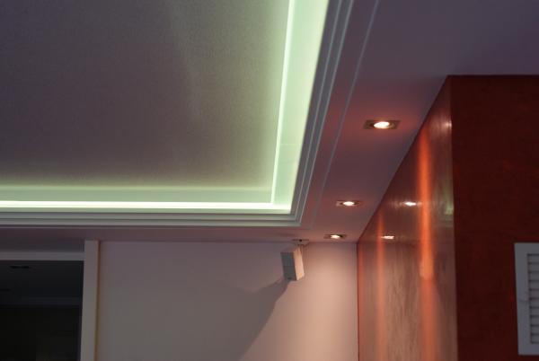

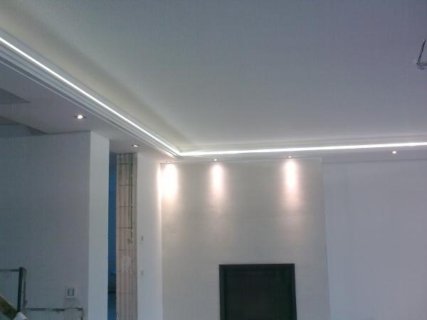

    und wenn der gut ist, einen guten Formteillieferanten hat oder selber in der Lage ist die herzustellen dann sieht das richtig gut aus... Bild0027.jpg DSC01315.jpg

    Morgen,
    wow, dat sieht richtig gut aus. Was mag sowas kosten? Ihr habt doch bisl Ahnung hier.
  6. Gast943916
    Gast943916 Gast
    je nach Form und Ausführung biste schnell mal bei 80,- - 120,-€ pro lfm (kann auch mehr sein...), incl. Montage ohne Beleuchtung

    Und wie rechnet man dies... Unser Zimmer Wohnen/ Essen wo ich dies haben möchte ist 8m lang und 4m breit. Dort soll es wie in Bild 1 gezeigt ausgeführt werden. Bild 2 ist da Bad, bei uns 3x3,6m dort soll ein Rechteck abgehänt werden. Denke mal 0,2m Breit und dann auf 2x2,6m. Ich würde jetzt einfach 4,6x 80€ = 368€ rechnen? Ist ab ganz schön viel für bisl abhängen..

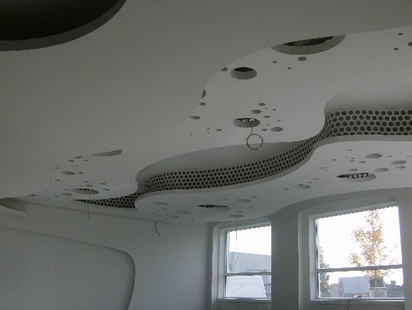

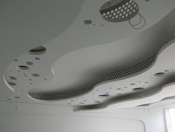

    siehe hier
    Dazu die Abhängungen, Spachteln der Stöße.
    Abhängen heisst nicht, Preise abhängen.
    Klar, ein Maler macht soetwas auch, wenn er weiß was er macht, ist OK.
    Diese haben Trockenbauer montiert ! ( ich nicht )
