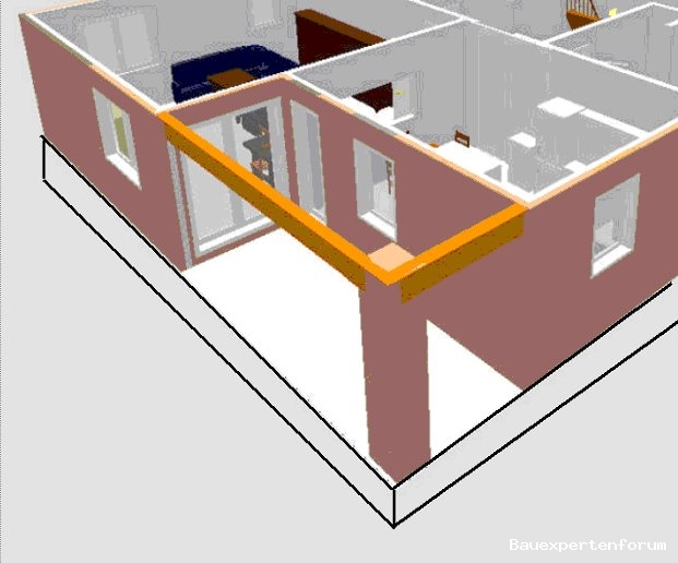

    Meine Tochter will einen Bunfgalow bauen. die Fundamentplatte soll rechteckig sein und es soll eine überdachte Terrass sein.
    Die Überdachung der Terrasse erfolgt durch die Betondecke, welche mit einer Stütze zwischen rechteckigem Fundament und Betondecke abgestützt wird. Die Betondecke wird im Außenkantenbereich der Terrasse mit Unterzügen und Stütze gehalten. Dadurch soll im Terrassenbereich eine Verbindung zwischen Grundplatte und Betondecke geschaffen werden, die total formstabil bleibt.
    Siehe Bild... .
    Ich sehe Probleme mit Wärmebrücken im Fundament- und Betondeckenbereich und suche eine Lösung das auszuschalten. (Im Betondeckenbereich würde ich über der Terrasse Styropordämmung an die Terrassendecke kleben.)
    Hat jemand Lösungsvorschläge?[​IMG]

    Für das Häusel muss es doch einen EnEV-Nachweis geben, in dem Aussagen zu den entsprechenden Teilflächen drin sind.
    Oder es wird ein pauschaler Wärmebrückenanteil angesetzt, dann sind die Detailprinzipien der DIN umzusetzen.
    Das alles muss doch der bauvorlageberechtigte Planer wissen und in seiner Planung berücksichtigen.
    Also den fragen - der weiß das (OK, sollte das wissen ;))

    ich sehe mindestens noch eine weitere Wärmebrücke:
    und zwar am Auflagerpunkt der Unterzüge.
    Sind wir mal ehrlich: das Mittel der Wahl wird eine thermische Trennung sein. Wie auch immer ausgeführt. Eine durchlaufende Betondecke ist eine Ausführung, die seit mindestens 25 Jahren nicht mehr Standard im Massivbau ist.
    Hier sollte erstmal in die Detailplanung eingestiegen werden, ggf. fachlichen Rat zukaufen, denn leider lässt sich eine Detailplanung nicht hier im Forum machen.

    Warum die Bodenplatte Rechteckig machen?
    Ist die Terrasse nicht Teil der Bodenplatte´gibt es auch keine Wärmebrücke.
    Miene Eltern haben vor 20J auch die Terrasse zusammen mit der Kellerdecke gegossen. Heute würde das keiner mehr machen, wenigstens hat man mir das hier erzählt ;-)
    Welche Funktion sollten die beiden braun/orangenen "Balken" in deinem Bild haben?
    Nur so als Idee: Sichtdachstuhl über der Terrasse?
    Die Außenwände zur Terrasse werden dann einfach höher bis zum Dachanschluß gezogen.
    Und da Gedämmt wie der Rest -> keine Wärmebrücke.
    Ob man die Säule nun auf einem seperaten Fundament oder gemeinsamen mit der Bodenplatte ein Fundament benötigt?
    Möglich ist es wohl, hier steht in der Nachbarschaft eine Halle dessen Dach nur auf 6 Säulen steht.

    Wir müssen/wollen ca. 80 cm aufschütten (50 cm über OK Straße- Fertigfußboden). Ich traue deswegen keinem extra Stützfundament für Deckenstütze - getrennt von der Grundplatte. Meine HausEingangstreppe (mehrstufige Waschbetontreppe) mit extra Fundament ist bis zum 7. Jahr über 5 mm gesackt - obwohl es nicht sein dürfte ... .
    Das sind BetonUnterzüge für die überstehende Filigrandecke (die fehlt ja in der Ansicht - deren Weglassen muß man sicherlich erst berechnen. Nachtrag: bisher sollten die Sparren freiliegend überstehen - muss man nochmal drüber nachdenken.
