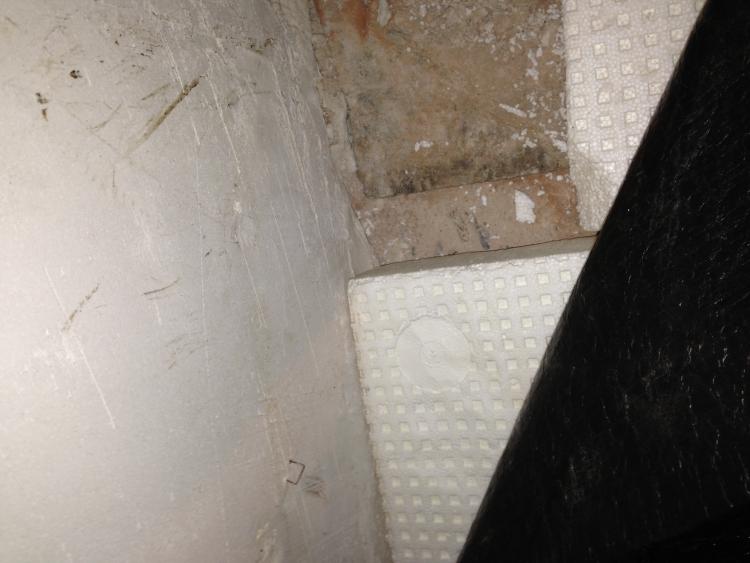

    ich habe eine Frage zum Thema Wärmeleitfähigkeit. In unserer Baubeschreibung steht, dass auf der Bodenplatte eine Polyurethan Dämmung in einer Stärke von 12cm aufgebracht wird. Die Wärmeleitfähigkeit wird mit λ-Wert von 0,025 W/mK angegeben.
    Nun musste ich feststellen, dass eine andere Dämmung eingebaut worden ist. Es wurde eine 5,5cm starke Extruderschaumplatte mit einem λ-Wert von 0,035 W/mK und drüber eine Polyurethanplatte mit einer Stärke von 5cm und einem λ-Wert von 0,035 W/mK eingebaut.
    Die Dämmstake von 12cm wird somit nicht erreicht. Kann es sein, dass dafür die anderen Platten mit einem λ-Wert von 0,035 W/mK zusammen den geschuldeten λ-Wert von 0,025 W/mK erreichen.
    Falls nein, welcher Wert wird denn erreicht und welche Auswirkung hat dies im Alltag und auf die ENEV Berechnung.
    Wird der λ-Wert besser je dicker die Dämmung ist? Als Laie sind das alles nur Bömische Dörfer.
    Vielen Dank schon im Voraus für eine fachkundige Antwort.

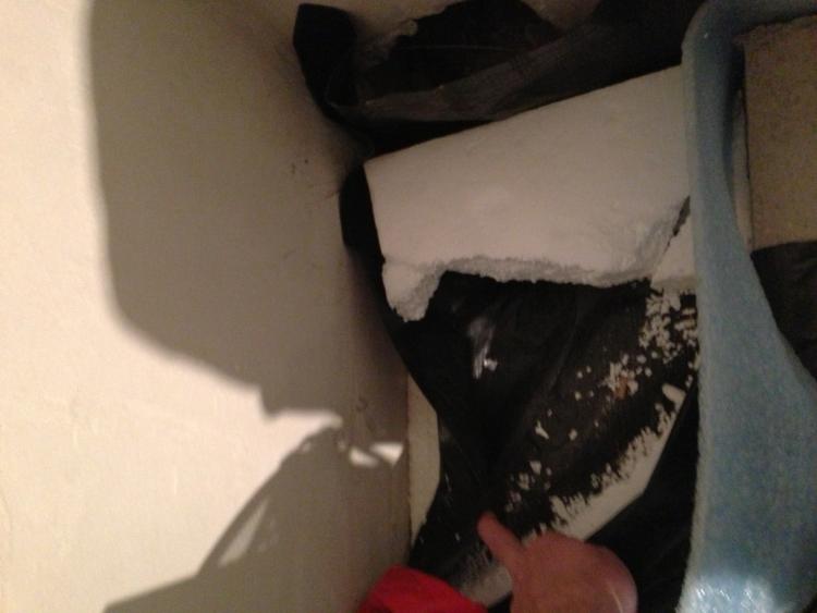

    Evtl. habe ich mich etwas unklar ausgedrückt. Der Bodenaufbau ist wie folgt:
    1.) Bodenplatte
    2.) Dämmung (angeblich aus Extruderschaum - 5 - 5,5 cm dick, auf der Ober- und Unterseite sind so kleine Waben - dswg habe ich 5 -5,5cm angegeben)
    3.) Schwarze Folie (angeblich mit Aluminiumanteil)
    4.) Dämmung (auf der Platte steht Wibro 035 - also vermutlich EPS)
    5.) Sauberkeitsfolie
    6.) Estrich
    Die Folie unter 3 - soll ja die fehlenden Bitumenschweißbahnen auf der Bodenplatte ersetzen - ist auch nur auf den Putz getackert. Hätte diese nicht an die Perimeterdämmung der Kellerwände angeschlossen werden müssen? So geht doch die Feuchtigkeit direkt in den Putz, oder?

    Das hört sich wirklich nach XPS an.
    Das hört sich nach einer Polymerbitumenbahn (da gibt es zwei mit Frauennamen), da ist auch eine Aluschicht drinnen. Die ist eigentlich gut und brauchbar. Allerdings hätte die, wie Du richtig schreibst
    an die mauerwerkssperre angeschlossen werden müssen.
    Insgesamt hat man Dir aber eine deutlich schlechtere Wärmedämmung verkauft. Wenn Du unter der Bodenplatte keine größere Dämmung hast, dann ist es so insgesamt recht mau. Wie geht die von Dir beauftragte Baufirma damit um, wie können ohne dies die Energieeffizienz, die Dir verkauft wurde eingehalten werden? Zumindest muss ja die gesamt Berechnung neu gemacht werden und Dir wieder zur Verfügung gestellt werden.
    Ich würde sehr wahrscheinlich hier auf vollständige Nachbesserung bestehen ...

    Hier ein paar Bilder

    So, jetzt habe ich die genauen Materialbezeichnungen vom Estrichleger erhalten:
    1.) Extruderschaum Veraplan 60mm Wärmedämmplatten WLG035
    2.) Vedag-Twin Polymerbitumen-Abdichtungsbahn mit Glasvlies und Aluminiumeinlage
    3.) EPS 035 DEO 100KPA 50mm
    In der Auftragsbestätigung an den Bauträger schreibt er: "Aufgrund der bereits installierten Rohre und Leitungen auf der Rohdecke wurde gemeinsam vereinbart, dass als Rohrausgleich ein Extruderschaum Veraplan 60mm verlegt wird, der nahezu kein Wasser aufnimmt. Darauf die Abdichtung Vedag-Twin und danach der restliche Fußbodenaufbau. Diese Sondervereinbarung wird ausschließlich ohne jegliche Gewährleistungsansprüche an die Firma xxx ausgeführt!!
    Da bekommt man echt das Kotzen :mauer
    Was mich nun interessieren würde was für einen Wert (Wie nennt man den Wert eigentlich) hätte ich denn mit der Ausführung gemäß Baubeschreibung bei dem Einbau von 12cm Dämmung Polyurethan mit einem λ-Wert von 0,025 W/mK erreicht und welchen Wert erreiche ich nun mit der Dämmung aus Extruderschaum WLG 035 60mm und der EPD Dämmplatte 035?
    Vielen Dank für Eure Unterstützung.

    120mm WLG025: U-Wert: 0,201 W/m²K
    60mm WLG035 + 50mm WLG035: U-Wert: 0,30 W/m²K
    Damit hat man Dich von EnEV09 nach EnEV07 2 Jahre in der Zeit zurück gebracht, ist fast genau der Unterschied.
