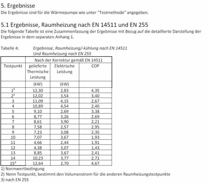

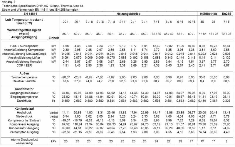

    Ich habe aber noch ein paar Unterlagen zur Thermia WP gefunden. Sind laut meiner Info (wenn man die EN-Nummer anschaut) etwas älter, jedoch sagen die ja schon weng was aus.
    Die neuen Unterlagen bekomme ich auch zeitnah :-).
    Mal Eure unabhängige Meinung zu den Daten wäre schön (Würde halt recht günstig an dieses Model ran kommen).

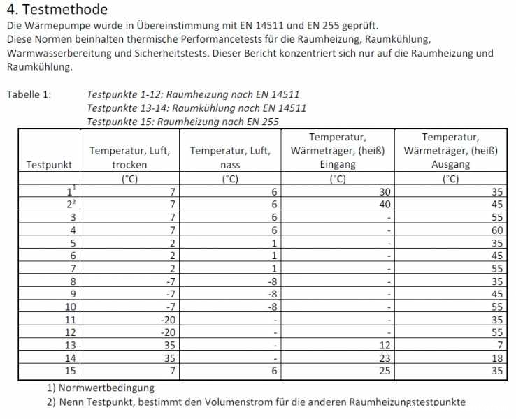

    Hier schon mal vorab ein paar Daten zur Thermia...
    Diese waren ja im Netz nicht vorhanden.
    Dankeschön :-)

    Wie willst Du 2 völlig unterschiedliche Modelle vergleichen? Ohne Prüfbericht kann man da nicht viel sagen, und den Bericht wird wohl kein Hersteller an Endkunden herausgeben. Man findet im I-Net Daten die sich vielversprechend lesen, aber solche Daten sind oftmals nicht viel wert. Wichtig wäre, was Dir der Hersteller an performance garantiert.
    Nur mal zum Vergleich, das von Dir genannte Modell liefert einen COP bei A7/W35 von 4,3, es gibt auch LWP die liefern unter diesen Bedingungen einen COP bis 4,7. Das ist also nichts besonderes.
    Manchmal kommt es allein schon darauf an, welches Modell (Leistung) man wählt, denn oft wird der gleichen Wärmetauscher für unterschiedliche Modelle eingesetzt, was sich bei steigender Leistung in einem schlechteren COP bemerkbar macht.
    ABER, ob die Dinger überhaupt für Deinen Anwendungsfall passen kann man nicht sagen. Für eine Wärmepumpe sind die Rahmenbedingungen entscheidend, ob ein Modell super gut oder verdammt schlecht ist.

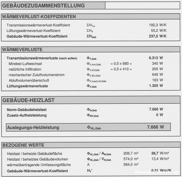

    Also ich habe nun meine Heizlastberechnung nach DIN EN12831 bekommen.
    Welche Werte daraus braucht ihr (sind ja doch einige Seiten) ?
    Ich kann mal das Ergebnis der Heizlastberechnung rein schreiben:
    -Norm-Gebäudeheizlast: 7,7kW
    -Heizlast / beheizte Gebäudefläche: 36,7W/m²
    -Heizlast / behiztes Gebäudevolumen: 13,4W/m³
    (Falls Fragen aufkommen. Wir verwenden klar zusätzlich eine Belüftungsanlage mit Wärmerückgewinnung).
    Dankeschön

    Bei einer Heizlast von 7,7kW ist Angebot 1 aus dem Rennen, denn da ist die Leistung deutlich zu hoch. Selbst bei A-7 liefert die ja noch fast die doppelte Leistung als benötigt. Angebot Nr. 2 passt von der Leistung her deutlich besser. Damit müsste man ohne Heizstabeinsatz bis etwa -8°C oder -9°C AT auskommen. Das wäre ein vernünftiger Bivalanzpunkt. Evtl. könnte man auch über ein kleineres Modell nachdenken.
    Ralf

    Ach ja, wie teilt sich die Heizlast in Transmission- und Lüftungsverluste auf?
    Ralf

    Hier mal die Gebäudezusammenstellung....

    Da steckt anscheinend noch etwas Reserve drin. bei welcher AT wurde ermittelt?
    Jetzt die Leistungskurven der einzelnen WP heranziehen (für Angebot 1 nicht nötig, da definitiv zu groß) und dort die Heizlast einzeichnen. Dann kann man ein bischen spielen.
    Evtl. würde ich die 11er der 13er vorziehen. Ich habe mir jetzt aber die Leistungsdaten nicht genau angeschaut.

    Meinst du mit AT = Aussentemperatur (so verstehe ich das) ?
    Hier steht in den Gebäudedaten laut Standort folgendes drin:
    -Außentemperatur: -14C°
    -Außentemperaturkorrektur: 0K
    -Norm-Außentemperatur: -14C°
    -Jahresmittel Außentemperatur: 8C°
  22. R.B.

    Das passt.
    Wie gesagt, als Alternative würde ich noch die 11er mal genauer anschauen.
    Ansonsten, es gibt auch noch andere Hersteller die ordentliche LWP liefern.
