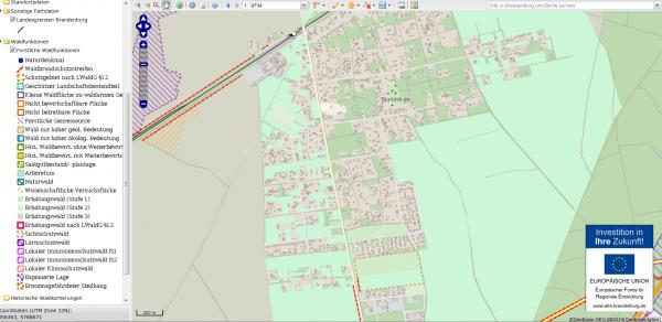

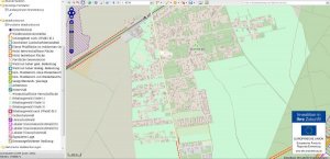

    Nach einem Gespräch mit dem Förster und seiner Frau am Montag müssen wir unser Grundstücksnutzung "Wald" umwandeln lassen.
    Keine Überraschung für uns, aber dann kam der Knaller:
    Auf unserem Baugrundstück befindet sich Wald (Baumbestand) mit der Zusatzfunktion "Erholungswald Stufe2".
    Das bedeutet, dass bei der Waldumwandlung unser Grundstück nicht 1:1 umgewandelt wird, sondern mit einem Faktor 2 oder 3 malgenommen wird.
    In der Größenordnung ist dann (möglichst durch uns) ein neues Aufforstungsgrundstück zu kaufen, Bäume zu kaufen sowie einen forstlichen Betrieb mit der Anpflanzung und Betreuung der neuen Bäume zu beauftragen.
    Summa summarum... so wurde uns vorgerechnet kommen wir umgerechnet auf ca. 14000 Euro!!
    Nein ..., die Nullen sind richtig!
    Ich frage mich, wie es möglich ist, auf einem Baugrundstück / vielen Baugrundstücken, welche in einer Ergänzungssatzung liegen, Wald als Erholungswald "umzufunktionieren"?!
    Achtung: Ironie: Es tummeln sich ja auch extrem viele Leute auf unserem Grundstück herum, um sich dort zu erholen... ist schon richtig. :mauer
    Und wenn man sich mal unseren Wohnort (Borkheide) auf dem Geoportal Forst des Landes Brandenburg anschaut , so wurden überall im westlichen 34er BauGB-Bereich (Ergänzungssatzung - also: Innenbereich) Fitzelstreifchen Wald als Erholungswald deklariert (siehe Anlage: mintgrüne Bereiche).
    Meine Fragen an die Oberförsterei in Potsdam, an die Gemeinde und an das Bauamt laufen.
    Die Gemeinde (der neue sowie der alte Bürgermeister) jedenfalls weiß nichts von einem Erholungswald innerorts.
    Das Baumamt konnte meine Fragen zwecks Erholungswald auch nicht beantworten.
