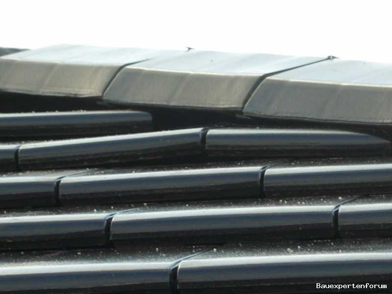

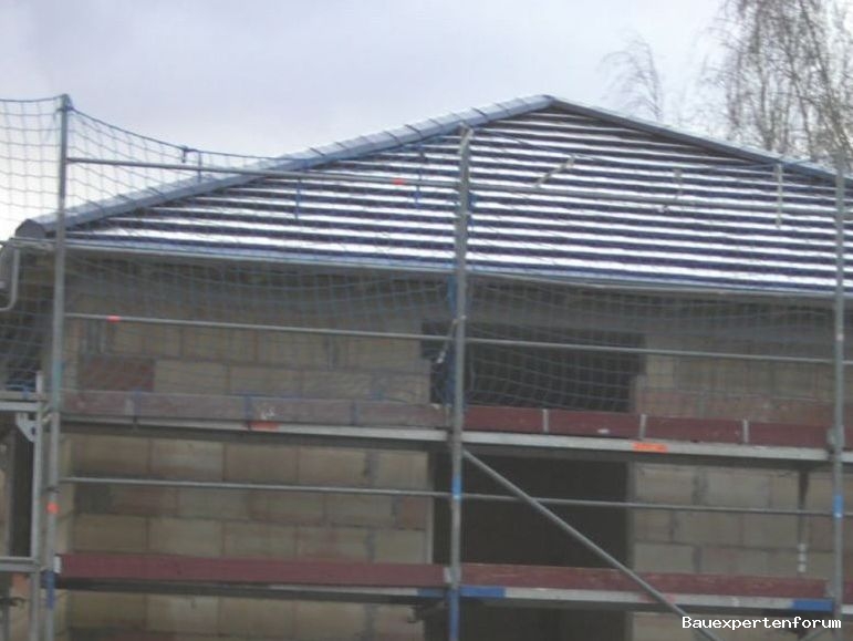

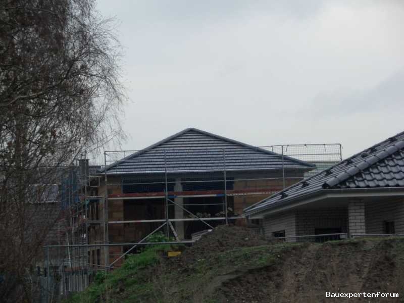

    der Dachdecker ist fertig, das Dach sieht auch so nicht schlecht aus und dennoch bin ich mir unsicher, ob die schiefen und fehlenden Details nicht Mängel sind, die zu beheben wären.
    Der Dachdecker sagt, dass alles seeine Richtigkeit hat. Aber - würde das nicht jeder tun?
    Gibt es hier jemanden, der dazu etwas zu sagen hat?

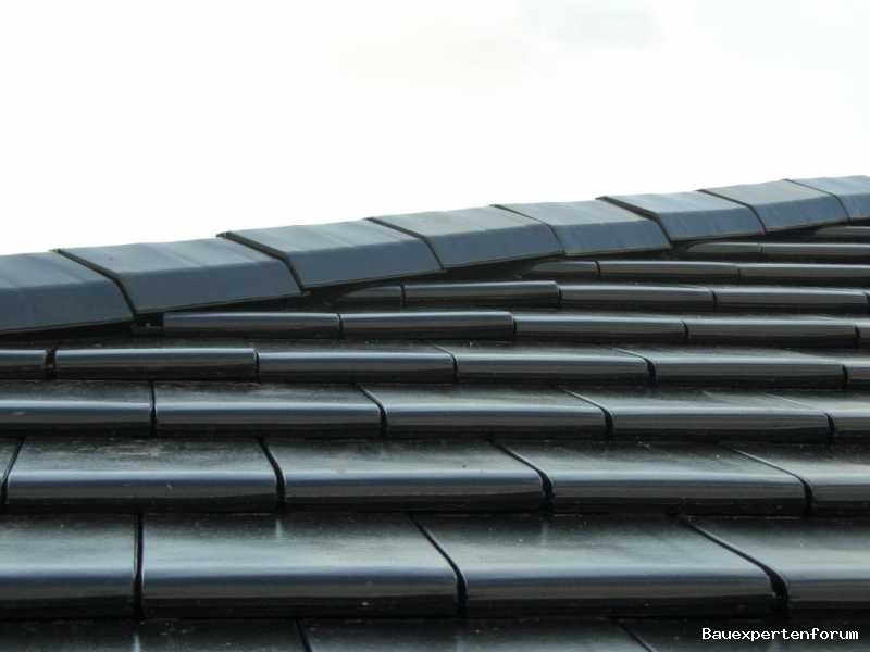

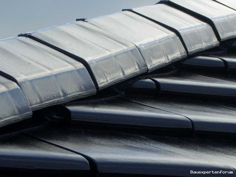

    wir reden hier zunächst über Optik. Was ich auf den bildern nicht erkennen kann ist der Umstand, ob die Ziegel insich krumm sind oder ob der Kollege die im Gratbereich nicht ausreichend unterlegt und fixiert hat.
    Bei den Gratziegeln ist offenbar die Gratlatte nicht hoch genug, so dass die Gratziegel auf den Ausspitzern aufliegen und deren höhenunterschiedlichem Verlauf folgen.
    Welche Dachlattendimension ist angebracht?
    Sind die Ausspitzer mechanisch befestigt?
    Bei REIN optischen Beeiträchtigungen besteht bei der Beurteilung das Problem des betrachtungsüblichen Abstandes, bei dem die Beeiträchtigungen auch dem unbedarften Betrachter schnell ins Auge fallen.

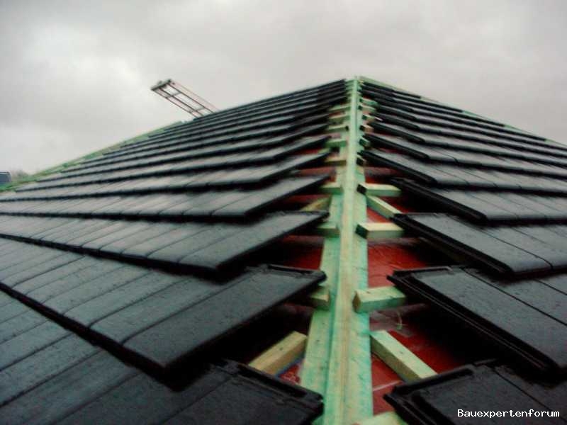

    Foto eines Firstes vor Verlegung der Firstziegel
    Moin Herr Ibold,
    vielleicht ist das Foto hilfreich?
    Über eine weitere Antwort würde ich mich freuen.
    Viele Grüße
    Anke Z.

    hier fehlt es in der Gradlatte sicherlich an höhe.
    die steine die dort liegen, wurde die mit klammern befestigt?
    bei diesen sehr ebenen dachziegel sieht man leicht jede unebenheit, daher müssen die schon besonders sorgfältig verlegt werden. wenn der dachdecker die zum ersten mal verlegt hat, sollte er es als lernerfahrug verbuchen und die lattung erhöhen.

    Der Dachdecker hatte sie nicht das erste Mal verlegt. Keine Ahnung, warum das so schief lief. Nun, er hat nachgebessert, jetzt sieht es ganz gut aus! Danke! :-)
