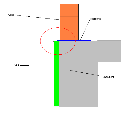

    Hallo Zusammen
    wie und womit kann ich die Stelle auf dem bild am besten abdichten?
    Als ergänzung, es kommt an die Wand noch 14cm WDVS ich habe mir das so gedacht das ich diese gleich auf die XPS aufstelle.
    Danke für die Antworten im Voraus.

    Ist doch eine übliche Fußpunktabdichtung.
    Perimeterdämmung kommt natürluch erst nach erstellung der Abdichtung dran.
    Beispielweise könnte hier KMB 10 cm über dem Fundament und dann 30 cm bis über OK geplantes Gelände geführt werden.
    Das ganze bei LF Bodenfeuchtigkeit.

    So wie ich's verstanden habe, ist die eingezeichnete Dämmung in die Schalung des Fundaments eingelegt worden, ergo schon vorhanden.
    Eine KMB kann dann nur noch bis zur Bitumenbahn aufgebracht werden, was an sich nicht fachgerecht ist. Hier kann man wohl nur noch die Bitumenbahn sauber entsanden und mit der KMB verkleben, evtl. mit Gewebe. Aber eine gute Lösung ist was anderes.
    Wer hat's geplant?

    Die ist nicht nur nicht gut sondern gänzlich falsch...
    So wie mArk oben beschrieben hat.. zur Not XPS ab und abdichten und neu anbringen

    Ja, was hat Mark denn beschrieben? Eine Abdichtung unter der Dämmung, also genau
    Das ist zwar die
    Lösung, aber ist es die einzige?

    Ich meinte natürlich das Mark seine die einzig richtige ist!
    Der Fehler liegt in deiner Abdichtungsempfehlung, entspricht weder KMB Rili, noch DIN 18195
    und besandet sein muss die Bahn ohne Erddruck auch nicht ;)

    Doch ich bekomme dich ohne Lastfall ganz einfach (KMB Rili behandelt in dem Punkt nicht den Lastfall!)
    KMB Rili Teil B 2. verarbeiten der Beschichtung "... die KMB der Wandfläche bis ca. 100 mm auf die Stirnseite der Bodenplatte herunterzuführen.."

    Das heist,
    die Dämmung der fundamente um 10 cm absenken und mit KBM drüber, anschliessend mit XPS überkleben?

    NAchdem der Untergrund entsprechend vorbereitet ist

    Wie bereite ich das entsprechend vor?
    Bitumen voranstrich ist klar, was muss noch gemacht werden?

    Die Bodenplattenstirnseite von Verunreinigungen und Anhaftenden Stoffen wie zum Beispiel Zementschlämme befreien. am besten das Korn freilegen
