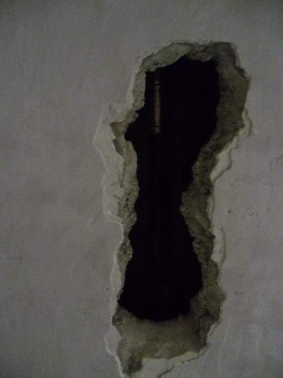

    ich müsste die Wand verschließen dahinter ist allerdings hol nämlich der Versorgungsschacht. Wie verschließe ich den Spaß nun ? Foto anbei:)
    Danke

    Versorgungsschacht von was? EFH? MFH? Was ist das für ein Material der Wand?

    sieht nach Bimswändchen aus,
    die Seiten etwas gerade stemmen, mit Yton und Mörtel/Rotband zumachen, beiputzen.

    Der sogenannte Kölner Schacht im Bad verlaufend im MFH - Eigentumswohnung. Genau Bimsstein :) Alles klaro super vielen dank da ist mir gut geholfen...

    MFH, aha, wem gehört dann die Wand? Stichwort WEG!!

    wahrscheinlich gehört sie allen WEG-lern, erfüllt brand- und schallschutz und der TE hat sie beschädigt.

    genau darauf wollte ich hinaus, Norbert...
    Also erstmal prüfen bevor da dann nicht fachgerecht rumgepfuscht wird. Brandschutz ist ein verdammt ernstes Thema im Geschosswohnungsbau oder MFH
