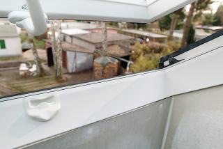

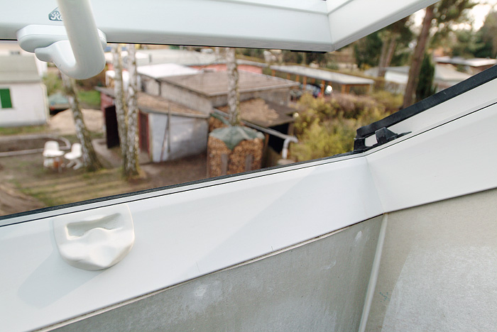

    nachdem die Saunaphase nun vorbei ist (Aufheizprogramm beendet), zeigen sich Mängel am unteren Abschluss der Dachflächenfenster. Kondenswasser ist an dem Übergang zur senkrechten Rigipsfläche in den GK eingedrungen. Dort, wo die Platten nicht von Schrauben festgehalten wurden, sind sie ordentlich aufgequollen. Somit gibt es jetzt "gewellte" Wände. An den hervorgetretenen Stellen kann man die Stirnseite der Platten sehen.
    Gelüftet haben wir in den zurückliegenden Wochen jeweils so, wie es von den zuständigen Firmen empfohlen wurde. (Nach dem Einbauen des Zement-Heizestrichs nach drei Tagen regelmäßig alle Fenster geöffnet, die Fenster in Richtung Osten permanent angekippt. Während der Aufheizphase nur Stoßlüftung für eine halbe Stunde. Dabei sollte kein Durchzug entstehen. Das haben wir wegen anderer Verpflichtungen nur alle zwei Tage geschafft. In diesem Zusammenhang wurde dann auch das Kondenswasser an allen Fenstern abgewischt. Danach wieder Fenster in Richtung Osten permanent angekippt oder in Lüftungsstellung. Wenn wir vor Ort sind, werden einige Fenster richtig weit geöffnet.) Inzwischen ist die Luftfeuchtigkeit bei 30%, zwischenzeitlich lag sie aber über 70%.
    Das Aufblühen des Gipskartons lässt sich ja nicht rückgängig machen. Da hilft wohl nur ein Austausch der betroffenen Platten. Aber wie sollte der Übergang ausgeführt werden? Evtl. eine Acrylfuge? Ganz verhindern lassen wird sich die Bildung von Kondenswasser an diesen Stellen kaum, sodass dort immer wieder Feuchtigkeit eindringen könnte. Wie löst man also das Problem?

    Inzwischen habe ich mit der technischen Beratung von Roto gesprochen. In deren Montageanleitung ist der Wandanschluss auch anders vorgesehen: Eine kurze Platte unmittelbar unter dem Fenster verläuft im gleichen Winkel wie der Fensterrahmen (senkrecht zum Fenster), erst an diese GK-Platte schließt eine senkrecht nach unten an. Somit lässt sich die Platte richtig in die vorgesehene Nut schieben, und wenn doch mal etwas Kondenswasser herunterläuft, kommt sie mit der vollen Fläche und keiner angeschrägten Stirnseite in Berührung.
    So wie der Anschluss jetzt ausgeführt wurde (gleich senkrecht nach unten), ist auch die Dämmung an dieser Stelle sehr dünn.
    Kann man eigentlich die Stirnseiten der GK-Platten irgendwie versiegeln? Ist es - besonders im Bad - sinnvoll, die imprägnierten (grünen) Platten unter dem Fenster zu verbauen? Welche weiteren Möglichkeiten gibt es, das künftige Eindringen von Feuchtigkeit in die Platten zu verhindern, ohne dass man gleich zu den Plastik-Innenfuttern greifen muss?
