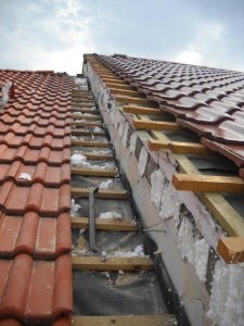

    ich habe eine Frage zur Dämmung eines Wandanschlusses. Mein Haus ist größer und höher als das meines Nachbarn. Da diese Seite mit KSV Steinen gebaut ist musste hier gedämmt werden. Leider arbeiteten damals sowohl mein Bauträger als auch der Nachbarbauträger zeimlich miserable (Baupfusch), so dass nun die komplette Dämmung neu gemacht wird. Als Beispiel war ein Putschiene verbaut, di Dämmung nicht nach untengeführt, so dass 10 cm überhaupt nicht gedämmt waren usw.
    Jetzt werden gerade die neuen Arbeiten durchgeführt.
    Nun wurde auch die alte Dämmung abgerissen und an der ein oder anderen Stelle blieben ein paar größere Klebepatzen oder was auch immer hängen.
    Das führte dazu, dass die neue Dämmung nicht vollflächig anliegt. Allerdings ist sie noch nicht verdübelt. Sie steht an der ein oder anderen Stelle ca 2 cm vom Mauerwerk ab.
    Ich habe mit den Dachdeckern gesprochen und sie sagen mir, dass diese Stellen nach dem die Dämmung angedübelt wurde ausgeschäumt werden.
    Ist das so richtig?
    Hätte man nicht die Stellen abklopfen müssen.
    Danke

    Sieht eigentlich ein Blinder. Hier wird verpfuschtes abgerissen um es neu zu überpfuschen. Warum holen Sie sich nicht jemanden dazu der im Thema steht und die Detailpunkte ( bei denen sind wir ja noch nicht einmal angekommen) plant und vor allem die Ausführung der Arbeiten überwacht? Klar sollten die Klebebatzen entfernt werden, bevor ein neues WDVS aufgebracht wird.

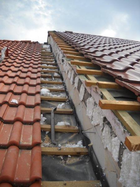

    Hier noch mal zwei Bilder:
    Im ersten Bild sieht man die Reste des alten Styropor.
    Die Lattung wurde natürlich auch gekürzt, so dass die Dämmung ganz nach unten gezogen werden konnte

    Und der Blechanschluß wird dann mit einer Kappleiste eingeputzt?

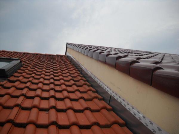

    Nein,
    es kommt eine Schiene an den Anschluss und dann wird ein Kreuzblech eingehängt und bis unter den Ortgang gezogen

    Das ist ein Blech das gekantet ist und dabei ein Kreuz entsteht.
    Ob der Begriff Kreuzblech richtig ist weiß ich nicht :e_smiley_brille02:

    Also wird das gar nicht mehr geputzt? Das ist perfekt :) Dann kann der Putz auch nicht kaputt gehen...

    Ja das ist richtig, kein Putz mehr

    Jetzt habe ich echte Zimmermannsmeister da oben. Das einzige was mir noch im Magen liegt sind die punktuell gebliebenen "Kleberückstände"
