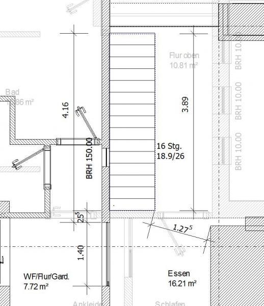

    Wir sind jetzt soweit das unser Architekt mit den Genehmigungsplänen anfangen könnte.
    Aber nur könnte, da wir uns immer noch nicht hinsichtlich des Wandaufbaus entschieden haben.
    Es würde uns sehr helfen von euch eine kleine Entscheidungshilfe zu bekommen. Wie gesagt, Entscheidungshilfe!, die Entscheidung müssen/werden wir schon allein treffen.
    In vielen Beiträgen wird immer wieder gesagt dass es den „einen“ Wandaufbau nicht gibt. Dieses leuchtet ein, da jedes Haus andere Parameter mit sich bringt. Daher habe ich auch keinen Beitrag bzw. Hilfe gefunden die ähnliche Gegebenheiten wie unser Vorhaben hat.
    Hier erst mal ein paar Gegebenheiten (falls mehr Infos notwendig, lasst es mich wissen):
    • EFH freistehend, 2 Etagen (EG/OG), ohne Keller. Garage vom Haus getrennt.
    • KFW70 Haus
    • Bauhausstil > Flachdach
    • WP mit Erdwärme (Sole o. Graben)
    • z.Zt. keine KWL (steht noch zur Diskussion)
    • 50% der EG-Außenwände mit Faserzementplatten (Cembrit) verkleidet
    • Region Rheinland (Köln/Bonn), ruhig, zweite Baureihe.
    • Ja, Architekt und Statiker sind mit an Bord
    Die Grundrisse/Schnitte hängen unten als pdf an. 3D-Ansichten als Bild hier im Beitrag.

  6. #5 Gast036816, 5. Januar 2013
    bei massiv wird der wandversatz der einspringenden dachterrasse ein statisches problem, weil von den 3 wänden im eg nur ein getragen werden kann. hier fehlen einige tragende rollen, ob es mit holz klappen kann muss der statiker untersuchen - massiv wird es mehr als problematisch, wenn im eg nicht mindestens eine stütze den essplatz verbaut. der wandaufbau löst sich wahrscheinlich mit der statik im og.
    die treppe mit einem steigungsverhältnis von 20/25 muss dringend geändert werden. für solch ein haus ein no go!
    die ansichten können durch vereinfachung der fensterformate mehr ruhe vertragen.
    die 1. tür vom eingang zum wc/hwr kann entfallen, die krampft.

    Bzgl. Stütze, ja, wissen wir, aber grade das wollten wir nicht.
    Das sind die Bedenken die unser Architekt auch schon hatte, wollte sich dies bzgl. aber mit dem Statiker beraten, grade um eine Stütze zu vermeiden.
    In welcher Hinsicht? Steigung o. Trittbreite? Es soll übrigens eine Kragarmtreppe werden. Evtl. als Fertigelement Wand/Treppe aus Beton (zb. Fa.Hiemer).
    Jein, da haben wir lange und viel rumexperimentiert und da trifft halt Architektur auf Pragmatik :o.
    Fast jedes Fenster hat seinen Grund warum es so ist wie es ist.
    Aber vielleicht erläuterst du kurz wie du es machen würdest? Vielleicht kriegen wir es ja (noch) besser hin?

  12. #11 Gast036816, 5. Januar 2013
    mach 17 steigungen mit 176,5/280 mm als steigungsverhältnis. 200 mm ist zu hoch und 250 mm ist zu kurz.

    Ja, haben wir auch schon gesehen und weitergegeben. Aber da gibt es ein kleines/großes Problem. Es ist kein Platz mehr da.
    Ich habe die Treppe jetzt mal auf äusserste ausgereizt und komme auf max. 16/189/260. Da musste ich aber jetzt schon die Schiebetüre Flur/Küche 10cm kleiner machen und verschieben (da komme ich mit klar).
    Dann habe ich sie auf ~25cm bis an die Schiebetür unten rangezogen und oben bis kurz vor Türrahmen Bad.
    Mehr Platz ist jetzt nicht mehr da (leider). Ich hätte auch gerne 270/280mm, da ich mit Schuhgröße 46 nicht grade klein auftrete..... aber was nicht ist, ist nicht.
    Unten bis ganz an die Türe will ich nicht, weil das a) optisch für mich nicht passt, die erste Stufe direkt am Türrahmen. Da sollte schon eine erste 'viruelle' Stufe sein und b) ich da auch eine gewisse Unfallgefahr sehe, da der Platz zwischen erster Stufe und Küchenblock nur ca 1,25m ist.
    Wenn man mal einen gedanklichen Gang macht, schwenkt man instinktiv direkt nach links Richtung Raummitte. Und dann würde ich bzw. jeder der das erste mal da ist, sich wahrscheinlich erst mal das Schienbein ramponieren :(
    Oder siehst du eine Lösung die ich bis jetzt nicht sehe? Weil manchmal sieht man den Wald ja vor lauter Bäumen nicht mehr....
