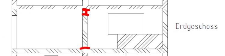

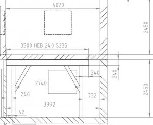

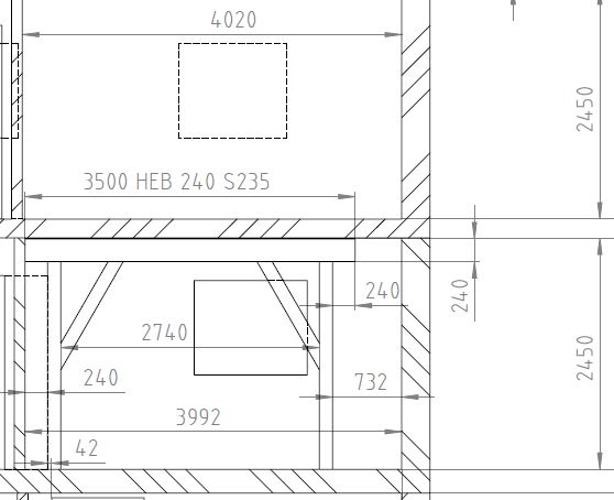

    ich bin neu hier im Forum und hoffe auf hilfreiche Tips damit unser neuer "Altbau" auch so wird wie wir uns das vorstellen.
    Geplant ist ein Wanddurchbruch. Die Wand ist leider eine tragende Wand mit 24cm Dicke + Putz.
    Da es zu dem Haus (Bj. 61) keine Grundrisspläne mehr gibt, habe ich mit meinem Statiker eine Lastverfolgung bis zur Wand gemacht die letztendlich weg soll. (Zwischendecke ist eine Holzbalkendecke
    Ergebnis ist ein HEB 240 mit einer Länge von 3,5m inklusive Auflager von min. 24cm
    20150814_Schnittansicht_Durchbruch_2.jpg 20150814_Schnittansicht_Durchbruch.JPG
    Jetzt wollte ich alles vorbereiten und die Stützen stellen. Wie weit weg von der Wand kann ich denn gehen? Der Träger sollte ja auch noch manövrierbar bleiben (Gewicht Träger ca. 300kg)
    Der Maurer der das ganze ausführen soll ist gerade im Urlaub und nicht erreichbar. Ich will aber nicht so viel Zeit verlieren und die Wand schon herausnehmen.
    René

    In dem Bild "20150814_Schnittansicht_Durchbruch_2.jpg" ist zu erkennen, dass es unter der Baustelle noch ein Geschoss gibt.
    Im Moment werden die Lasten von oben über die abzubrechende Wand direkt nach unten in die darunterstehende Wand übertragen.
    Währen der Bauphase stehen Stützen NEBEN der Wand, die abgebrochen werden soll und leiten die Lasten von oben erst in die Decke und diese überträgt sie dann in die Wand "unter der Baustelle". Je nach vorhandener / oder nicht vorhandener Tragfähigkeit muss auch diese Decke (im Geschoss der Baustelle ist das der Fußboden) noch unterstützt werden. heißt: Stützen und Riegel im Geschoss darunter aufbauen, aussteifen und unter Spannung bringen.
    Was Du schon machen kannst, solange Dein Maurer im Urlaub ist: Das Geschoss über der Baustelle leer räumen.
    Außerdem kannst Du prüfen (lassen), ob die tragende Wand Brandschutzanforderungen unterliegt. Wenn diese Wand eine Feuerwiderstandsdauer von F## erfüllen muss, dann muss auch die neue Konstruktion diese Anforderungen erfüllen - AUCH wenn ein Loch in der Wand ist. Im Brandfall muss die Wand (nach dem Umbau die Stahlkonstruktion) die oberen Geschosse weiterhin tragen können. Und Stahl verliert bei Temperaturerhöhung ganz schnell seine Tragfähigkeit.
    Der Statiker hat Dir nur ausgerechnet, dass die Träger bei üblicher Raumtemperatur tragen. Frag mal Deinen Statiker, was der HEB 240 bei einer dreiseitigen Brandeinwirkung (Untergurt 4seitig) nach 15 Minuten noch trägt.

    mich würde mal interessieren wie der Balkenverlauf Decke und Boden ist.
    welche Last (Wand ) kommt von oben,
    wenn die Wand darüber zwischen den Deckenbalken weiter geht wird es schwierig. !!
  10. #10 OLger MD, 14.08.2015
    OLger MD
    OLger MD
    16.07.2012
    1.589
    Bau-Ing.
    Magdeburg
    naja, die Deckenbalken werden ja nicht vor der Wand enden damit die Wand zwischen den Deckenbalken weiter geht.
    Die werden Pi mal Daumen ca. halbe Wandstärke aufliegen, also der linke Balken 12cm und der von rechts kommende auch ca. 12cm. Vielleicht liegen sie im Auflagerbereich auch nebeneinander und liegen ca. 24cm auf. Wie auch immer. Vor dem Abbruch der Wand werden sie unterstützt. Kann man z.B. realisieren, indem man parallel zur Wand ein großes Kantholz oder einen Stahlträger unter die Decke drückt, unterstützt und dann unter Spannung bringt. Unter den Stützen kommt ebenso ein lastverteilender Balken.
    Dann geht die Last nicht mehr bis zu den Balkenköpfen.
    Nach Abbruch der Wand kommt der neue HEB 240 unter die Balken - dort wo die Wand war. Jetzt liegen die Balkenköpfe nicht mehr auf der Wand sondern auf dem Stahlträger. Muss man natürlich prüfen, dass nicht ein Balken auf der Fuge zw. Stahlträger und vorh. Wand liegt.
    Ebenso sollte in der Statik die Durchbiegung des HEB's nachgewiesen sein. Kann ja passieren, dass der sich ein oder 2 mm durchbiegt und die Deckenbalken kommen hinterher. Geht wieder zurück, wenn die Max-Last auch zurückgeht. Passiert das öfter kann ein darüber liegender Fliesenbelag das Spiel nicht mehr lange mitmachen und darüber gespaltener Meinung sein. Die Wand unterliegt der Scheibenwirkung und kann dem Umbau etwas toleranter entgegensehen.

    Liebe Leute, ich hatte mich nicht ohne Grund nur zu dem geäussert, was nicht geht, nicht aber dazu, was wie fachgerecht geht!
    Wir wissen nichts über die Deckenkonstruktion, nichts über die Deckenuntersichten, nichts über den Wandaufbau usw usw.
    Wir können nur hoffen, dass der urlaubende Maurer sein Handwerk versteht.
    Was mir nur auffällt, ist der Träger. 240 Träger in 24er WandDas ist in Sachen Gewicht wie auch bei der Ausführung die schwierige Variante. Ich bevorzuge hier 2 Stahlträger mit 100 - 120 mm Breite, sofern die aufzunehmende Last das hergibt.
    Ist in mehr als einer Hinsicht einfacher.

    meinst du das DIY-ding mit den kopfbändern? :p
    naaa .. i sog nix ;)
    aber doch! für alle, die auf der suche nach einer antwort
    auf die ultimative frage, wie man einen wanddurchbruch
    abfängt, hier landen:
    so, wie gezeigt, geht´s auf jeden fall nicht.
    eine richtige lösung mit brauchbarer darstellung würde
    allerdings, nur für die zeichnung, min. 8-10h brauchen.
    bestandsaufnahme, statik .. dauert auch, die hier
    gemachten angaben sind allerdings zu dürftig, um
    den zeitaufwand auch nur annähernd abschätzen zu
    können.
    die einzahlangabe "HEB240" kann man sich in 10
    minuten aus den rippen schwitzen - soviel ist das,
    ohne die basics zu klären, auch wert .. fast nix.
    maurer statt grundlagenermittlung, schweisser statt
    anschlussplanung, ratespiel statt statik > wird scho´
    werden... hoffentlich.
