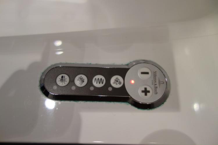

    Weiß jemand, wie man die Wannenrand-Bedienung für Whirlpools von Villeroy & Boch ausbaut? Kann man die von oben herausnehmen oder muss man von unten/der Seite da ran (also: die Fliesen aufklopfen?)

    Das Problem mit der Wannenrand-Bedienung besteht noch immer. Es bildet sich immer wieder ein grüner Rand um die Bedienung. Sieht für mich nach Korrosion aus, aber der Bauträger meint "nach Rücksprache mit dem Hersteller" (aber ohne es sich auch nur mal selbst angesehen zu haben) wir würden einfach nicht richtig putzen...
    Kennt jemand das Problem?

    Das sieht nach Rückständen die bei der verchromumg anfallen aus. Scheint von der Rückseite der Bedienung zu kommen. Ruf den Hersteller an und lass den Kundendienst kommen. Das ist nicht dein Problem und mit Putzen hat das nichts zu tun.

    Unser Bauträger hatte im Januar schon mal mit V&B Kontakt, von denen kam der tolle Tip, doch einfach mal zu putzen. Von daher wird uns deren Kundendienst wahrscheinlich auch nicht helfen. Es geht mir so auf die Nerven, dass Hersteller und BT versuchen, einen so einfach aus der Ferne abzuwimmeln, und dann muss man sich überlegen, ob man wegen so einer Kleinigkeit einen Gutachter beauftragt.

    Ja, das hätte ich von V&B auch nicht erwartet, aber der BT hat uns diese E-Mail von V&B weitergeleitet: "Die auf dem Bild gezeigte Verschmutzung ist ein externer Einfluss welche in keinem Zusammenhang mit der Wannenrandbedienung steht. Die Wanne muss hier entsprechend gereinigt werden. Eine mögliche Ursache dafür können wir Ihnen leider nicht nennen." D.h. sie können nur anhand eines Fotos sofort erkennen, dass es ein "externer Einfluss" ist - na klar! Wir haben grünen Staub in der Wohnung, der sich immer direkt um die Wannenrandbedienung ablagert...
    Aber ich versuche mein Glück noch mal bei V&B. Sonst war mein Gedanke, nach einem Installateur vor Ort zu suchen, der V&B verbaut, und den auf Kosten des BT zu beauftragen.

    Hach wie nett : externer Einfluss.
    Ich wette das *Grüne* ist ein Kupfer-Oxidationsprodukt, Umgangsgssprachlich auch Grünspan und Co. genannt.
    Da Chrom nicht direkt auf Kunststoff hält brauchts nen Haftvermittler ...
    Oh Wunder, deswegen werden die Kunststoffteile verkupfert, damit der Chrom dann hält.
    Ist die Chromoberfläche schadhaft tritt Wasser ein ... das Kupfer oxidiert und die *Edel*oberfläche blättert ab.
    Der externe Einfluss besteht aus der bestimmungsgemäßen Benutzung und der Tatsache dass sich unterm Rand des Bedienteils anscheinend Wasser sammelt und nicht abtrocknet.
    Ich glaube die Ausrede sollte der Stellungnehmer nochmals üben und das Bedienteil austauschen lassen gegen eins das sich nicht langsam aber sicher von seiner Oberflächenbearbeitung auf der verdeckten Seite verabschiedet.

    Ich habe eben mit V&B telefoniert. Der Mitarbeiter, mit dem ich gesprochen habe, ist derselbe, von dem die frühere E-Mail stammt. Interessant ist, dass er trotzdem sagte, ein Problem mit Grünspan sei ihm bislang noch nicht untergekommen... Jedenfalls meinte er, es könne keine Korrosion sein, da die Wannenrandbedienung aus Kunststoff ist. Auf meinen Hinweis, dass das Teil verchromt ist, sagte er nur, es sei aber ja trotzdem Kunststoff. Wenn der Kundendienst kommt, kostet das natürlich erst mal und sie müssten Fliesen entfernen, um die Bedieneinheit zu entfernen.

    Bei guten verchromungen auf Kunststoff wird erst verkupfert dann vernickelt und dann erst verchromt. Ich habe aber auch schon Bedienteile eines Herstellers in der Hand gehabt die waren auf der Rückseite gar nicht vollständig verchromt, sondern das Kupfer schaute stellenweise herraus. Sowas kann immer mal passieren, eine solche Reaktion eines renomierten Herrstellers sollte nicht passieren.

    EIn Problem könnte werden, dass sich der Hersteller auf die Norm bezieht, welche besagt dass Whirlpools als eketrotechnisches Produkt nicht eingemauert werden darf sondern mit einer entfernbaren Schürze (diese kann auch befliesbar sein) ausgestattet werden muss. Dies steht auch in vielen Montageanleitungen. Kein Mensch würde auf die Idee kommen eine Waschmaschiene einzumaueren.
    Deswegen mein Rat wenn die Fliesen entfernt werden müssen. Lasst vom BU eine abnehmbare Trockenbauplatte, welche dann befliest wird einbauen. Es kann immer mal was an einem Whirlpool kaputt gehen,.
