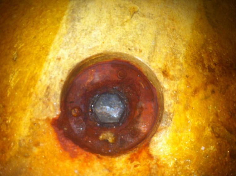

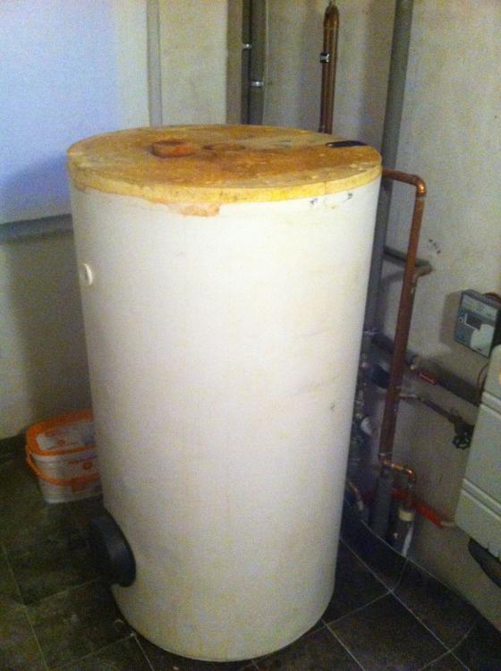

    Hallo Leute,
    ich habe mich heute gewundert wieso neben meinem Warmwassertank (70C Temperatur) eine
    kleine Pfütze war. Wie es aussieht kommt oben aus dem Tank Dampf und der kondensiert unter
    dem Deckel und tropft dann runter.
    Das kann doch nicht korrekt sein, oder?
    Hat einer eine Idee woher das Problem kommen könnte. Ist der Anschluss auf der Oberseite
    vielleicht einfach nur undicht? Schön sieht das jedenfalls nicht aus.
    Hab mal Bilder angehängt:
    Ich würde mich über Tipps freuen. Vor allem auch eine Einschätzung, ob das schon länger ist,
    weil dann wurde mir das beim Hauskauf verschwiegen.
    Grüße
    Marco

    Lt. Heizungsfirma liegt die Vermutung Nahe dass die Opferanoe durch ist. Soll
    wohl im Normalfall bei unserer Wasserhärte alle 4 Jahre getauscht werden.
    Die läuft jetzt so ca. 7,5 Jahre ohne Austausch und der Warmwasserspeicher gammelt weg.
    Großes Kino.

    Wie alt ist der Speicher?
    Der wird an der Stelle nicht mehr richtig dicht sein, so dass dort immer ein klein wenig Wasser austritt, und mit den Jahren beginnt das zu rosten. Dafür genügen einzelne Tropfen, den Rest erledigt die Zeit.
    Über einen Mangel bzw. verschwiegenen Mangel muss man gar nicht nachdenken. Man hat ein gebrauchtes Haus gekauft, mit einer Installation die xx Jahre alt ist, da sind solche Erscheinungen nicht auszuschließen. So einen kleinen Wasserspeicher kann man kostengünstig ersetzen lassen, dann ist die nächsten Jahrzehnte wieder Ruhe.

    Dann ist das zwar ärgerlich, aber nicht völlig auszuschließen. Man müsste jetzt schauen ob das nur äußerlich ist oder von innen ähnlich aussieht. Wie gesagt, da reichen einzelnen Tropfen und man hat nach einer gewissen Zeit solche Roststellen. Ist der Rost nur an der äußeren Oberfläche, dann könnte man diesen entfernen und das ganze wieder "versiegeln", sprich Farbe drüber, fertig. Sieht es innen genau so aus, dann Speicher austauschen.
