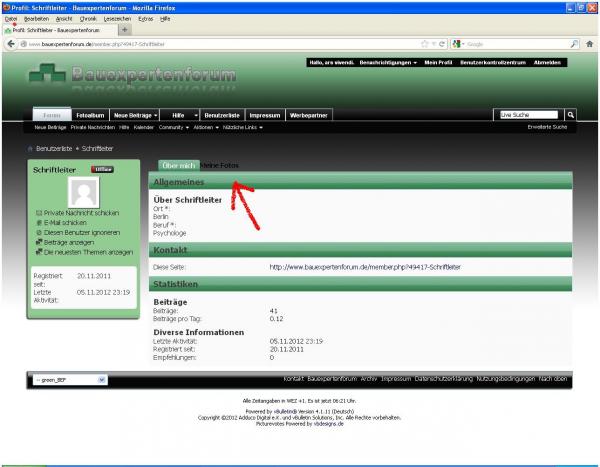

  15. #14 gunther1948, 6. November 2012
    gunther1948
    gunther1948
    5. November 2006
    6.917
    architekt/statiker
    67685 weilerbach
    hallo
    kann mir mal einer erklären wie ich an die bilder komme und wo ich die finde. stehe voll auf dem schlauch.
    danke und gruss aus de pfalz
  16. #15 ars vivendi, 6. November 2012
    ars vivendi
    ars vivendi
    25. Juli 2012
    1.521
    Techniker Garten Landschaftsbau, Forstwirt
    Erzgebirge
    Geh auf sein Profil(seinen Namen anklicken dann auf Profil) Dann findest du die Übersicht, da steht"über mich" rechts daneben sind "meine Bilder" (sieht man schlecht da schwarzer Adler auf schwarzem Grund) das anklicken.
  17. #16 ars vivendi, 6. November 2012
    ars vivendi
    ars vivendi
    25. Juli 2012
    1.521
    Erzgebirge
    Profil.jpg Anbei ein Foto zur Erklärung
