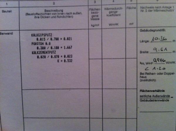

    Hallo an die Gemeinde. Ich bin neu hier und starte meinen ersten Beitrag hier.
    Unser Haus ist aus dem Jahre 1991 und ist mit Porotonsteinen gebaut worden.
    In den Bauplänen steht der Aufbau der Wand von innen nach außen mit folgenden Werten:
    Kalkgipsputz 0.015 / 0.700= 0.021
    Poroton 0,8
    0.300 / 0.180 = 1.667
    Kalkzementputz
    0.020 / 0.870 = 0.023
    K = 0.532
    Kann mir einer was zu den Werten sagen und was bedeuten sie? (Dicke u.ä)

    Das ist die Berechnung der K (heute U) - Werte. Bauteilschichtdicke * Rechenwert, aufaddiert und dann Kehrwert gebildet (1/X).
    Obwohl die Rechnung nicht ganz stimmt.

    Was stimmt denn nicht? der innere und der äußere Übergangswiderstand ist halt nicht ausgewiesen. 0.13+0.04 ist hinzuzuaddieren...
    Wenn das auch so umgesetzt wurde, also Porotonsteine mit lambda 0,18, dann ist das für die Zeit schon ganz ordentlich. Ich kenne da auch Beispiele mit einem k-Wert von 0,8 bei 36,5cm starken Wänden (aber auch bessere).

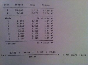

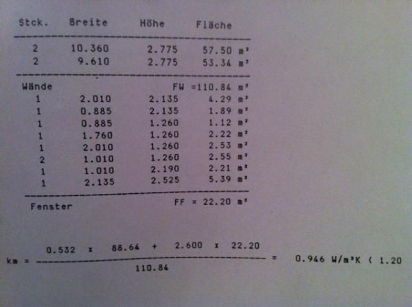

    Danken für die Antworten. Lt. Plan ist der Gesamte U Wert 0,946 des Mauerwerkes. Ist das O.K.? Kann mir jemand sagen wie Dick der Aufbau ist, also die einzelnen Bestandteile?

    Also in dem Plan steht wirklich so: 0.946 W/ m2K < 1.2. Die Fenster sind bei 2.6 aber diese werden in den nächsten Tage umgetauscht gegen Dreifachverglasung mit einem Gesamtwert von 1.1. Ich wollte nur sicher gehen ob es alles o.k ist, da man mir sagte dass der u-Wert der Fenster nicht kleiner sein darf, als der der Wand.

    Du hast die Daten doch schon selbst hingeschrieben...
    1,5cm Kalkgipsputz, 30 cm Poroton T18, 2cm Kalkzementputz... Dies ergibt grob einen U-wert von 0,54...

    Wand hat 0,54, die Fenster 2,6... Wenn man das Zusammenrechnet ergibt sich ein gesamt U-Wert für die Wand+Fenster von 0,946...
    Wenn es also darum geht dass deine neuen Fenster nicht "besser" sind als die Wand, dann musst du die neuen fenster mit den 0,54 des mauerwerks vergleichen.
    Wenn die neuen Fenster einen Uw von 0,9 haben, dann verbessert sich der U-wert von Mauerwerk+Fenster von 0,946 auf ~0,6...
