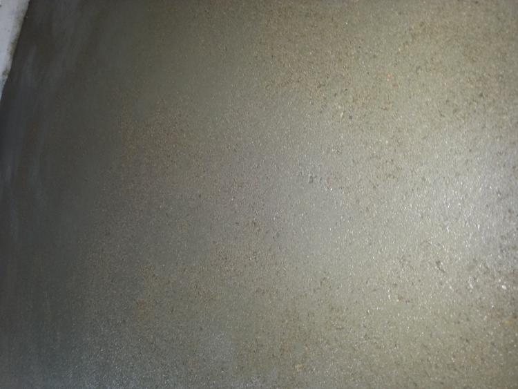

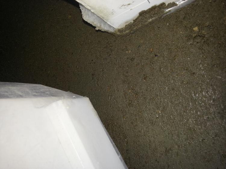

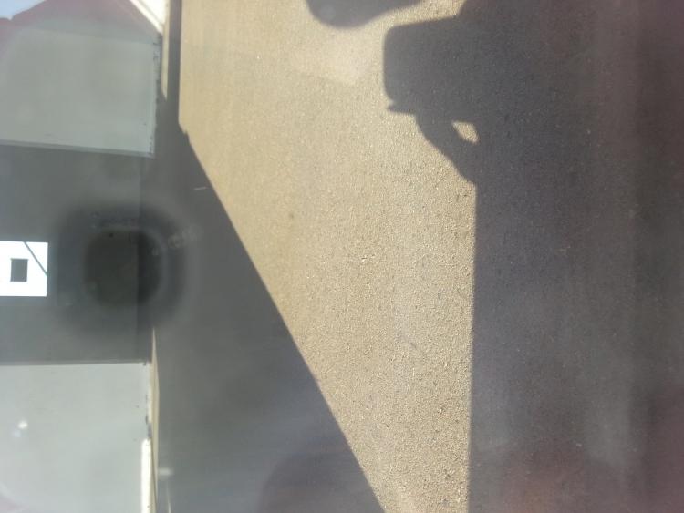

    Hi,
    kann mir jemand sagen was das für ein Estrich ist ?
    Zement oder Calciumsulfat-Fließestrich ?
    Vielen Dank

    bild 2 - zementestrich

    Würde ich jetzt auch so einschätzen ... 2 : 0 für Zement :shades

    Als ich heute auf die Baustelle gekommen bin (war niemand mehr da) und der Estrich war drin.
    Habe also verpasst als die Jungs da waren...
    In der Bauplan-Querschnitt Zeichnung steht: Calciumsulfat Fließestrich CA-C25-F4
    Jetzt ist aber Zementestrich drin.
    Im Vertrag steht "...Zement- oder Anhydritestrich...".
    Was wäre denn besser gewesen?
    Soll ich mich über den Zementestrich freuen oder genau hinterfragen was für ein Estrich da jetzt genau reingekommen ist ?
    (Wir haben Fußbodenheizung.)

    Würde einen Zementestrich immer vorziehen, der Gibskram hat zwar weniger Probleme in Sachen Dehnung auf großen Flächen, fällt aber bei "normalen" Wohnungsdimensionen nicht weiter ins Gewicht. Zudem ist der Zementestrich belastbarer und unempfindlich was Feuchtigkeit angeht.
