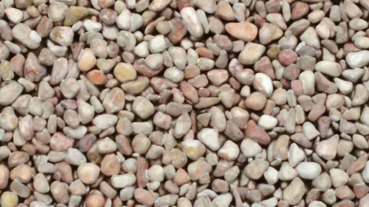

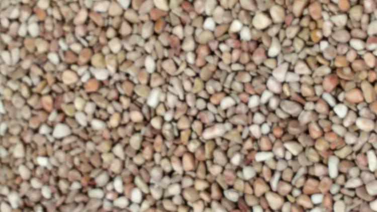

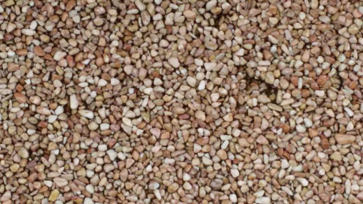

    Hallo zusammen.
    Seit über 4 1/2 Jahren haben wir unseren Steinchenteppich auf dem Balkon. Eine Fachfirma hat ihn sowie die Dichtung und den Aluabschluss drumrum angebracht. Es sind Marmorkiesel mit (angeblich) PU - Kleber.
    Zu anfangs war der Belag super toll glänzend. Inzwischen ist er v.a. auf dem oberen Balkon ziemlich matt geworden und hat auf beiden Balkonen schon ziemlich viele Steinchen verloren. Es sind schon einige Kraterchen entstanden.
    Der Handwerker besteht darauf, er hätte PU-Kleber verwendet, andere, bei denen wir nachgefragt haben meinen, anhand des Schadensbildes wäre es eher Epoxidharz (wegen dem Auflösen und der Ermattung der Oberfläche) .
    Was meint ihr, wie können wir den Schaden am Besten beheben?

    1. Er ist matt geworden.
    2. Steinchen haben sich aus dem Verbund gelöst.
    .. und das schon nach 4 1/2 Jahren.
    Die Flächen waren keinen mechanischen & chemischen Belastungen ausgesetzt.
    Unsere Idee war die Fläche nochmal zu versiegeln. Mit PU-Flüssigkeit.
    Wir sind unsicher geworden, ob wir nun PU-Bindemittel drauf haben, oder uns doch Epoxidharz untergejubelt worden ist.
    Gibt es klare Epoxidharzindikatoren oder nicht?
  10. wasweissich
    wasweissich Gast
    ich würde auf pu tippen , epoxid schwindet nicht so stark .
    bin aber kein ausgesprochener experte für das zeug ( eher ein bekennender gegner von steinchenteppichen)
    wieso meinst du , sei epoxidharz schlecht ??
