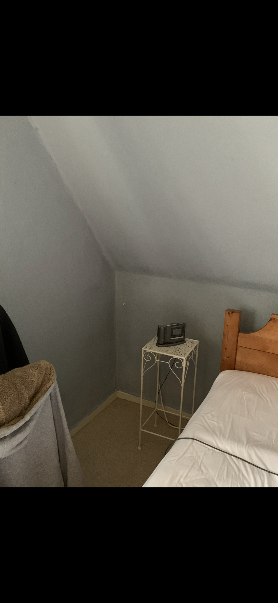

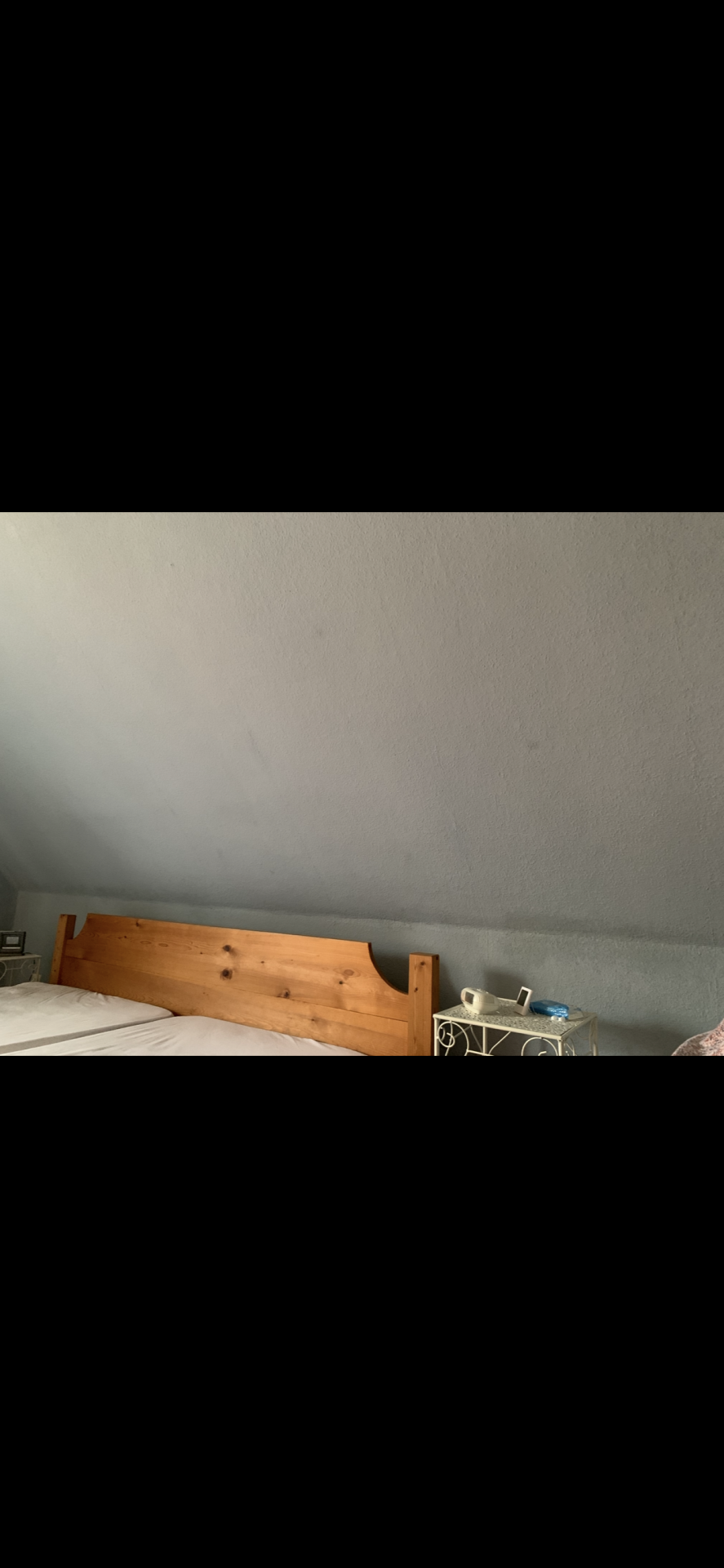

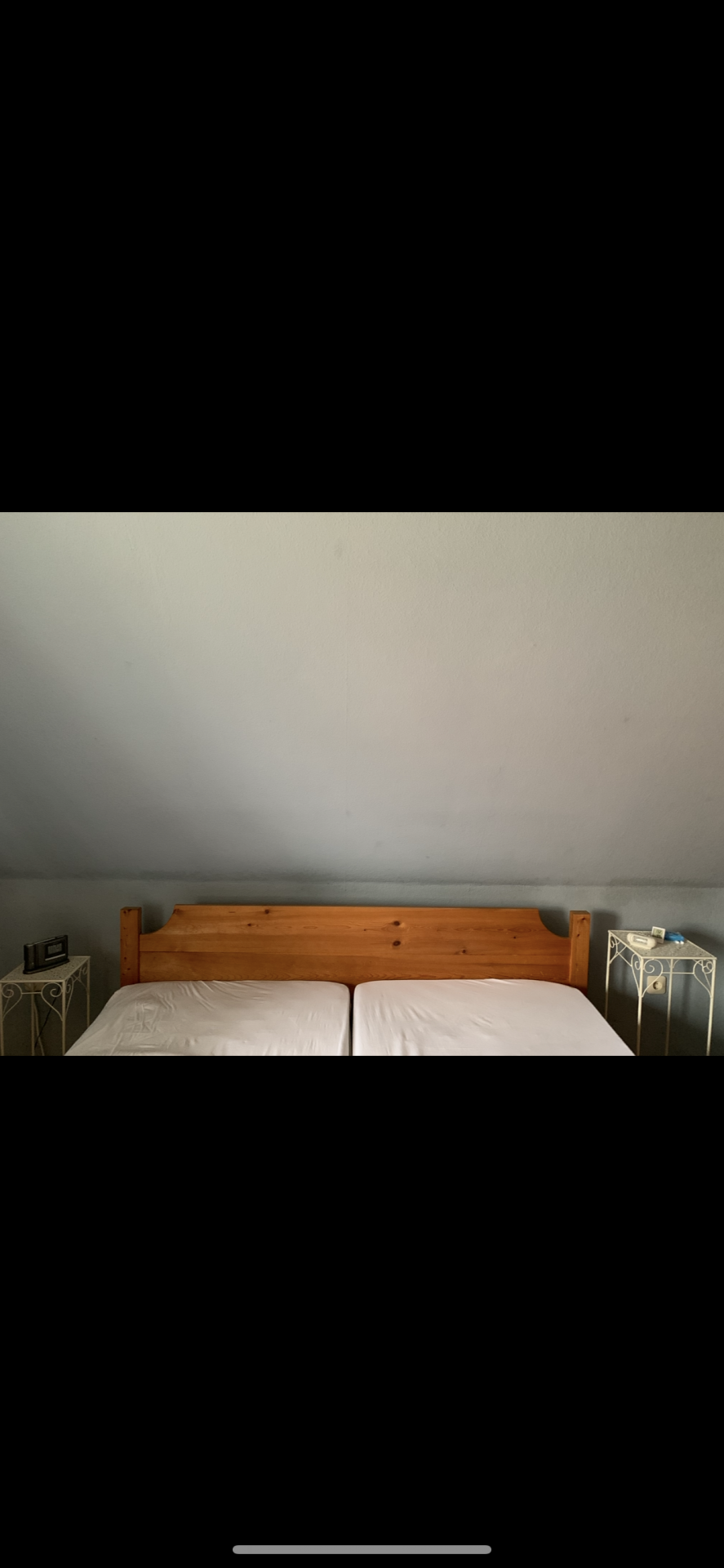

    seit einiger Zeit haben wir im Schlafzimmer dunklere Verfärbungen an der Tapete an der Dachschräge im „Knick“ zum Kniestock!
    Wir hatten das Bett und zwei Nachtschränke vor dem Kniestock stehen und stellen uns jetzt die Frage ob die Teile zu dicht davor standen und es sich um Raumfeuchte handelt oder ob die Feuchte irgendwie von der Aussenwand oder dem Dach kommt?! Vielleicht hat ja jemand so etwas schon mal gehabt und kann uns irgendwie weiterhelfen…
    (Auf den Fotos sieht man nicht die Nachtschränke die vorher dort standen! Das waren kleine Holzkommoden hinten mit Spanplatte)

    „Schimmel“ bzw. eine Vorstufe davon
    Möbel woanders hinstellen
    Ordentlich lüften und heizen
    Schimmel ex drauf
    Und gut ist :)
    Es ist eher unwahrscheinlich dass da was vom Dach kommt

    Ja, ich denke auch, dass das eher durch die Raumfeuchte kommt denn die liegt hier im Schlafzimmer meist über 60%, morgens sind es oft 69%! Komisch ist nur, dass die Flecken genau in dem Knick OBERHALB der Möbel sind! Da steht ja nicht direkt etwas vor…Vielleicht staut sich da irgendwie die Luft!?

    Das ist doch richtig trocken! Ich liege aktuell bei Ende 60 bis 80%.
    Welche Raumtemperatur habt Ihr? Höhere Temperatur = niedrigere rel. Feuchte.
  5. ankasa
    ankasa
    19.10.2024
    Wir haben tagsüber meist eine Temperatur von
    18-20 Grad und nachts (weil da die Heizung aus ist) geht es auch schon mal runter auf 16!
    Das Dach ist übrigens nicht gedämmt und das Haus ist Baujahr 1957…

    DAS tut natürlich weh. Da darf man sich nicht über feuchte Wände und Schimmel wundern.
