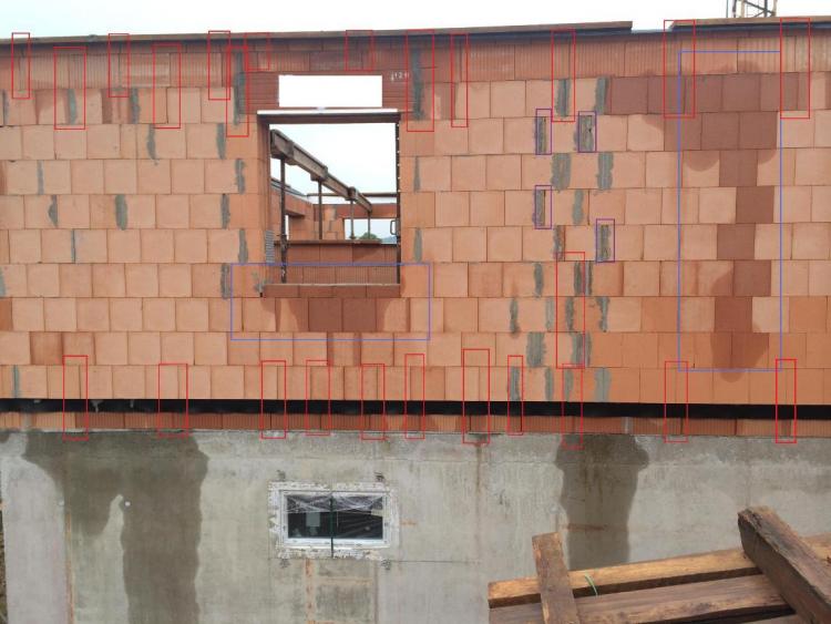

Diskutiere Was würdet ihr tun im Mauerwerk Forum im Bereich Neubau; Wie ist Eure Einschätzung dazu? [ATTACH]

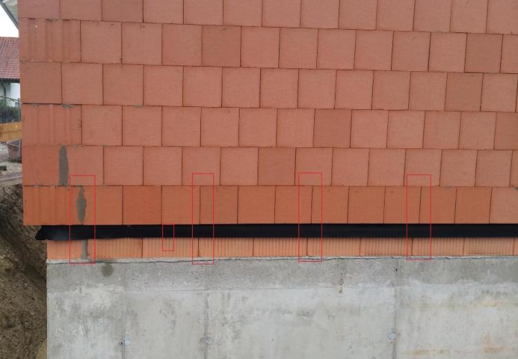

    Andere Wand - selber Bau..es sind Risse in der ersten Ziegelreihe zu sehen..

    Unten ist es eine Ausgleichschicht, deshalb absolut ok. Kimmsteine oder gedämmte Mauerfußelemente haben meist andere Maße.
    Oben ist das eine Deckenrandabmaauerung des Deckenauflagers? Auch kein Problem.
    Die Feuchten Stellen kommen vom Regen, die Brüstungen hätte man abdecken sollen.
    Die Risse mal größer aufnehmen, ich vermute eher das diese vom brennen sind.

    Um eine möglichst hohe Tragfähigkeit der Mauerwerkbauteile zu erreichen, müssen die Mauersteine von
    Schicht zu Schicht gegeneinander versetzt werden. Das Versetzmaß wird als Überbindemaß bezeichnet.
    Nach Norm DIN1053-1 [1] sowie DINEN1996-1-1 muss das Überbindemaß mindestens 40% der Mauersteinhöhe h aber nicht weniger als 45mm betragen: ü ≥ 0,4 × h bzw. ü ≥ 45mm.
    Besonders bei Wandenden und Pfeilern ist auf ein regelgerechtes Überbindemaß zu achten.

    Bin ja selber ein Fan von überkragendem Mauerwerk. Man muß aber schon im Auge behalten wieviel dieses übergreift. Wieviel cm sind es denn und wie stark ist das Mauerwerk? Welche Art von Ziegel?

    ich sehe da überhaupt nichts auffälliges, Verband ist ok,
    Risse ? nix zu sehen, evtl. vom Brennen der Ziegel.

    Die Brüstungen hatten wir abgedeckt. Der Rohbauer hat die Folie wieder entfernt.
    Geplant: 36,5 Poroton T7 auf Außenmauerwerk als Sockel mit Rohdichteklasse 1,2, Druckfestigkeitsklasse 12, 24cm

    ..also kragt der T7 12cm über, richtig?
    Wenn da jetzt kein mehrgeschoßiges haus drauf steht, dürfte das wohl gehen. Die statik wird darüber aber sicher irgendwo was aussagen.
    Ansonsten sehe ich, bis auf kleinere "Verstöße" gegen das gef. Überbindemaß, nichts Auffälliges. Ich glaube ich wäre da jetzt tiefenentspannt....

    Und die fehlende Einhaltung des Überbindemaß bei jedem dritten Stein bzw. jeder zweiten Fuge (teilweise auch jedem Stein) zwischen erster und zweiter Ziegelreihe bzw. oberstem Ziegelreihe und dem T7 darunter beunruhigt hier keinen?
    Gegen den Rest in der Mitte sag ich ja nichts...Das ist fein!

    Also der ÖBUV empfiehlt einen Rückbau - auch aufgrund der waagerchten Fugen, wo teilweise Dünnbettmörtel fehlt...
    Und wir sind alles andere als entspannt...
