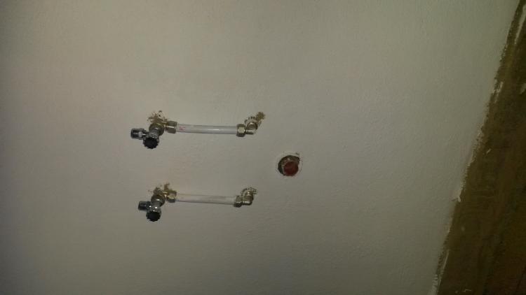

    Hi Leute,
    ich möchte in den kommenden Tagen gerne ein Waschbecken in unserem Bad installieren. Nun ist es so, dass die Wände ca. 14 cm dick sind und aus Lehm bestehen: alte Lehmziegel und neuer Lehmputz. Die Zuleitungen wurden von uns leider weit über der Norm angebaut.
    Der Abfluss ist auf einer Höhe von 54 cm (unterer Rand). Warm- und Kaltwasser kommen aus der Wand auf ca. einer Höhe von 65 cm heraus. Die Anschlüsse für eine Mischbatterie liegen 85 cm hoch. Die Normhöhe haben wir bei dem Bau total verpennt. Ich will aber nicht nochmal am Leitungssystem arbeiten, daher suche ich nun nach Möglichkeiten, aus dem Vorhandenen das Beste zu machen.
    Würde ein kleines Waschbecken von so einer Lehmwand gehalten werden? Kann man trotz der hohen Lage der Anschlüsse ein Waschbecken oder einen Waschschrank aufstellen, so dass man sich max. auf Brusthöhe die Hände waschen kann?

    Wie soll das gehen. Selber gemurkst . da passt kein WT oder HWB davor. 85 cm ist Beckenoberkante. Da beste ist abreißen und neu machen.

    Neue Wandwinkel. Leitungen kürzen und Wandwinkel so knapp wie möglich über die aus der Wand kommenden Winkeln setzen. Dann könntest du noch Glück haben, einen Waschtisch mit der Oberkante auf 90 cm setzen zu können. Abfluß sollte gerade noch so passen.

    Ich sehe auch nur die Möglichkeit die Anschlüsse zu kürzen. Ob die Wand fest genug ist ein Becken zu halten kann man so nicht beurteilen.
    Da unter dem Becken das mit den Rohren aber sowieso bescheiden aussieht, würde ich da einen Schrank mit Einbaubecken montieren. Das würde dann die Installation verdecken und da der Schrank auf dem Boden steht auch die Hauptlast tragen.
