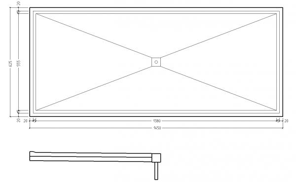

    ich muss eine Bodenplatte für einen Waschplatz Betonieren. Die Platte wird 25 cm Stark und ist recht groß in l x b.
    Die Platte besteht aus einem Beton C 35/45 und das bei so einer Witterung. Ausserdem ist hier wie auf Zeichnung zu sehen ein recht doofes Gefälle. Wer von euch
    hat das in der Art mit so einem Beton schonmal gemacht und kann mir vieleicht einige Tipps geben wie ich den Beton am besten einbaue.
    Der muss wegen den Gefälle ja recht steif sein, muss gerieben werden und bekommt einen Besenstrich.
    Für Ratschläge, Tipps ud vieleicht auch Bilder der Herstellung wäre ich sehr dankbar.

    Lass einen Profi dran, bzw 3.
    Wir machen beides, Einbau und Sanierung von missglückten Versuchen. Ohne Erfahrung, Zwischennachbehandlung und passendem Werkzeug wird das nichts. Allerdings wird der Preis happig.

    Waschplatz ist vermutlich, wenn da Fahrzeuge gewaschen werden, ein Bauteil nach WHG. Das bedarf besonderer Kenntnisse und Zertifikate, dass Du so etwas bauen darfst. In so fern gibt es hier keine Tipps, Du MUSST da einen Profi ranlassen.
