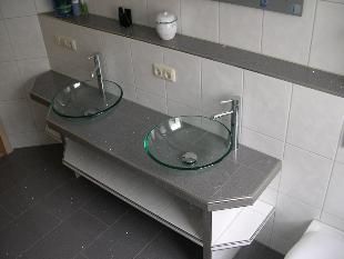

    wir sind jetzt langsam im Endstadium (in jeder Hinsischt) und haben fürs Bad folgende Idee... Herkömmliche Waschtische gefallen uns nämlich nicht. Wir würden uns gern einen Waschtisch bauen lassen der mit Boden und Wandfliesen gefliest wird. Die Unterkonstruktion wird aus Stahlwinkeln (aus dem Trockenbau) von unserm Installateur erstellt. Er sagt darauf sollen wir Rehgipsplatten (die grünen??)befestigen.... diese fliesen und abschließend die Aufsatzwaschbecken in die (natürlich dafür vorher ausgesparten Öffnungen) einsetzen. Habt ihr noch Tipps bzw sollen wir noch speziell was beachten oder haben wir Denkfehler??

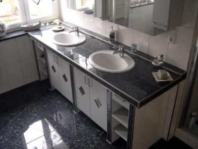

    Würde auch wedi nehmen
    würde wedi nehmen, leicht zu verarbeiten ,
    je nach größe und was drauf kommt , die Dicke wählen.
    [​IMG][​IMG]
    Beim ersten wurde nur mit 5 cm gearbeitet und beim 2. nur die oberste ablage mit 5 cm und der rest mit 3 cm
