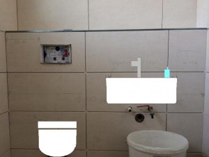

    Hallo zusammen gestern wurde unser Gäste WC fast fertig gefliest und leider ist der Waschtisch nicht mittig bzw. verläuft über eine Fuge. Bin jetzt völlig unsicher ob es so bleiben soll. Alternativ könnte man ja auch links und rechts jeweils zur Wand hin kleinere Fliesen schneiden und dementsprechend den Waschtisch mit der 30x60 Fliese mittig ausrichten aber wir hätten eine Fuge mehr als jetzt und der Aufwand wäre auch nicht ohne. Der Fliesenleger hat es uns aber angeboten die Wand neue zu machen. Was würdet ihr machen so lassen oder ändern ?

    war denn die positionierung der objekte nach fliesengeometrie vertraglich vereinbart - z. b. bei fliesör und beim sanilöter? wenn ich mir das anschaue - bei beiden nicht!

    Nein hast recht wurde nichts vorher vereinbart. Echt schwierig jetzt irgendwie gefällst mir nicht aber eine Fuge mehr ist auch irgendwie nicht so prickelnd man oh man bin völlig unentschlossen :wow
    Und ob die Vorbauwand sprich die Rigipsplatte das entfernen der Fliesen überlebt ist ja auch nicht sicher.

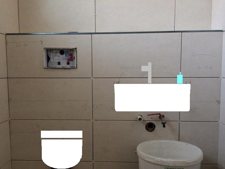

    Bin mir nicht sicher, aber würde die Fuge, wenn sie mittig zum Waschtisch ist auch mittig die Toilette treffen?
    Falls ja, würde ich es so ändern lassen, falls nein, so wie jetzt lassen. Sieht dann auch komisch aus, dass die Fuge bei der Toilette ein paar cm aus der Mitte ist.

    Fuge mittig zu Sanitärobjekten betont die Sanitärobjekte und macht den Raum schmaler und höher, Fliese mittig zu Sanitärobjekten betont den Raum die Fliesen und macht den Raum breiter. Für Ersteres sollte der Abstand exakt stimmen, wobei beim Zweiten der exakte Abstand der Sanitärobjekte nicht unbedingt so wichtig ist.

    Es ist - optisch "wertvoll" nicht zu ändern. Mitte Objekt = Fuge geht nicht!
    Wer lesen kann, ist nämlich klar im Vorteil, der TE hat die Maße auf die Fliesen gekrikkelt!
    Abstand der Obejtkachsen 61 cm, Fliese 60 cm - das sieht man SOFORT!
    Mitte Objekt = Mitte Fliese ergibt links einen 10 cm Streifen, rechts 16 cm - sieht auch aus wie gewollt und nicht gekonnt!
    Und die Moral aus der Geschicht: Ohne Fliesenplan baut man nicht!

    Wenn man die Fliesen im Drittelverband gelegt hätte würde es überhaupt nicht stören und der Raum sehe an sich schöner aus.

    Würde es auch lassen, weil es keine optimale Lösung gibt, die dem Fliesenformat, dem WC und dem Waschbecken gerecht wird.
    Passende Fugenfarbe, und Seifenspender vor die Fuge. Wird dann ungefähr so:

    das sieht mindestens schlechter aus als jetzt!
