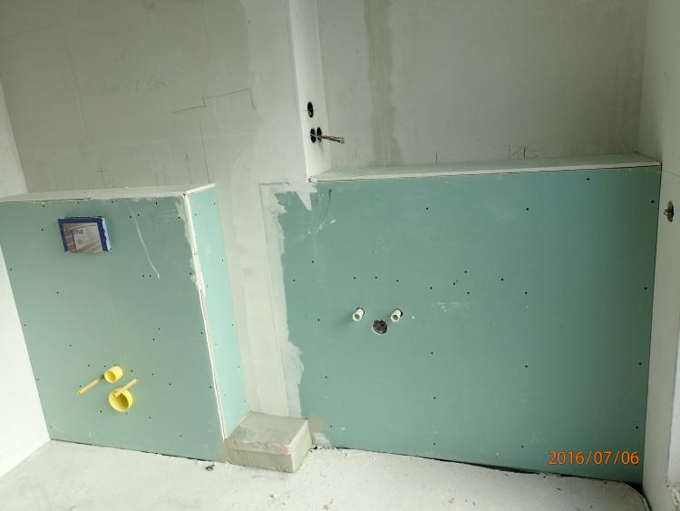

    Hallo Zusammen,
    ich habe eine Frage, auf die ich dringend [bis heute Nacht :) ] eine Antwort bräuchte.
    Und zwar verläuft bei uns im zukünftigen Bad ein Versorgungschacht, gemauert aus 8 cm dicken Gipsblöcken. Der Bauträger würde an den deckenhohen Schacht noch mal eine 10 cm breite und 1,20 m hohe Rigips-Abmauerung setzen, in der sich die Installationsvorwand für die Waschtisch-Befestigung befindet.
    Da wir bereits den Versorgungsschacht, eine weitere Abmauerung für den Einbauspülkasten und auf der gegenüberliegenden Wand eine deckenhohe Abmauerung hinter der Dusche für die Rohrleitungen haben, haben wir schon mehr als genügend unschöne Ecken und Kanten. Das Zimmer erinnert einen so langsam an Tetris. Deswegen würden wir aus optischen gründen mindestens auf die Abmauerung hinter der Waschtisch verzichten.
    Nun sagt uns aber der Bauträger, dass da die Gipswand unten am Boden an mehreren Stellen wegen den Rohrleitungen ausgespart und geschlitzt ist, darf man direkt an die Wand keinen Unterschrank oder Waschbecken hängen. Deswegen könne die Abmauerung bzw Installationsvorwand nicht weggelassen werden.
    Daher die Frage, ist es wirklich so, oder ist der BT aus Haftungsgründen übervorsichtig? Wenn wir bis morgen früh es dem Bauträger schriftlich geben, dass wir einen stehenden Unterschrank verwenden werden, wird er die Abmauerung weglassen. Da wir einen hängenden US nehmen werden, ist die Frage, ob wir das zugunsten der Optik auf eigenes Risiko tun, oder ob die Gipswand wirklich instabil sei?
    8 cm klingen für mich als Laie eigentlich ziemlich massiv. Auf der anderen Seite hat der BT natürlich mehr Erfahrung, als ich. Nur sieht am Ende das mit 8 QM eher kleines Badezimmer mit gefühlt zig Abmauerungen alles andere als schön aus.
    So sah der ursprüngliche Trockenbau-Tetris aus. Nun wird der Spülkasten von links nach rechts, zentral in die Nische verlegt. Der Waschtischanschluss wandert dabei entgegengesetzt von rechts nach links, also dorthin, wo im Bild der Spülkasten sitzt. Die linke Hälfte der Wand ist der Versorgungsschacht.
    Laut Infos hier auf dieser Seite sollten die massive Gipswände belastbar genug fürs Anbringen von Hängenschränken sein:
    Die Frage ist nur, ob diverse Aussparungen für die Rohrleitungen die Wand soweit schwächen, dass sie die Last nicht mehr tragen kann.

    An eine 8cm dicke Gipsdiele würde ICH kein Waschbecken hängen. Einen Unterschrank vielleicht schon, der hält auch mit 4 Dübeln ohne großen Hebel, im Gegensatz zum Waschbecken.
    Und wieviel von der Wand übrigbleibt, wenn da noch (gedämmte) Warm- und Kaltwasserrohre sowie ein Abflussrohr versenkt werden kannst Dir selbst ausrechnen. So wie es klingt, steht dieses Wändchen womöglich noch ganz oder zum Teil auf einem Abwasserrohr, dann wäre es noch abenteuerlicher.
    Wieso ist das Waschbecken eigentlich nicht mittig? Dann noch einen wandfüllenden Spiegel in die Nische und es sieht gut aus.

    Für Waschtische gibt es entsprechende Montagekonsolen. An so ner Spielzeugkonstruktiin würde ich das nicht befestigen!
    Hast du ne Ahnung, was da zusammen kommt? Gewicht vom Schrank, volles Waschbecken, zwei Kids die sich dran hochziehen und die massive Hebelwirkung. Alls an Gipsplatten? Der Unfall ist vorprogrammiert...

    Meinungen zur praktischen Umsetzung hast du ja bereits erhalten. Ich würde auch sagen: Unterschrank ja, mit Waschbecken/Keramik nein.

    das mit "Geschmackssache" in meinem vorherigen Beitrag war eher ironisch gemeint. Aber Recht hast du trotzdem , die ganze Überlegung, auf die Vorwand evtl. zu verzichten beruht darauf, dass ich wir gerne so wenig Koffer wie möglich hätten, da es sonst viel zu viele Ecken und Kanten gibt, die nach unserem Geschmack unschön sind. Also doch irgendwie steht der Geschmack hinter der Motivation.
    Da eine Ausführung ohne Vorwand wohl doch nicht stabil genug zu sein scheint, werden wir die Vorwand doch lassen. Danke für eure Meinungen.
