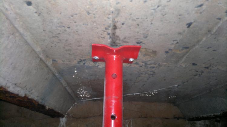

    ich habe einen Keller in dem sich nach Regen Wasser auf dem Boden befindet. Der Keller liegt unter einem Hof. Die Deckenträger des Kellers sind rostig. Nach Regen hängen Wassertropfen an der Kellerdecke. Im Keller befinden sich am Boden 2 Abflussrohre. Im hinter dem Keller vorhandenen Haus war es feucht.
    Aus Sicherheitsgründen möchte ich den Hof entfernen und den Keller mit Schotter auffüllen lassen. Muss der Schotter verdichtet werden? Kann Regenwasser in den Schotter eindringen?
    Meine Frage ist welche Vorkehrung ich gegen eindringendes Wasser in den Schotter treffen muss. Muss ich eine Drainage im Keller legen lassen oder den Kellerboden entfernen damit sich dort nach der Auffüllung mit Schotter kein Regenwasser sammelt? Am Ende des Kellers befindet sich die Hauswand. Muss ich die im Keller irgendwie abdichten? Was mache ich mit den beiden Abflussrohren im Keller? Diese sind offen, beginnen im Keller und laufen Richtung öffentlichem Weg.

    Du brauchst dringend einen Planer, der das alles vor Ort für dich plant... Kostet Geld, ist aber die einzig sinnvolle Lösung...

    Der Planer vor Ort ist Deine einzige Rettung.
    Gehe mit der Erwartung auf ihn zu, dass er Dir sagen wird, dass Deine bisherigen Maßnahmen "suboptimal" waren und Du jetzt auf Start zurück darfst. Die Erklärung klingt zumindest danach.

    Und fragen Sie ihn gleich, ob er die Behelfsstütze nicht doch eher unter einen der Träger angeordnet hätte

    Das Ding sieht eher aus,wie ein Bestandteil der Ausstattung und nicht des Tragwerkes.

    Das gibt es doch nicht, alles unbrauchbare Antworten.
    Was soll den ein Planer dabei?
    Lassen Sie durch einen Bauunternehmer die Hauswand abdichten (wie bei einer Außenwand üblich) machen ein paar Löcher in den Boden und füllen diesen auf.
    Aus was soll den da großartig Geld für eine Planung ausgegeben werden?
    Vielleicht dass der Schotter richtig verdichtet wird?

    ich möchte es für den Fragesteller aber auch begründen:
    Im Keller liegende Leitungen würde ich nicht einfach "zuschütten". Es sollte sich jemand anschauen, was es für Medien sind und wie mit den Leitungen zu verfahren ist etc. = Planungsleistung
    Die Verfüllung (Material und Verdichtungsgrad) muss auf die spätere Nutzung abgestimmt werden (Grünfläche, befestigte / unbefstigte Hoffläche, Bebauung etc.) = Planungsleistung (ggf. kann man auch auf Schotter verzichten und ein Material wählen, welches deutlich günstiger ist)
    Abdichtungskonzepte sind auf den entsprechenden Lastfall abzustimmen = Planungsleistung
    Vor allem, weil das System der Bodenplattendurchörterung nur bei gut durchlässigen Böden funktioniert. Bei gering durchlässigen Böden, nützt es gar nichts und der verfüllte Keller kann vollaufen, wie eine Badewanne. Woraus dann der Lastfall "drückendes wasser" resultieren könnte, was wiederrum der "Brommschen Abdichtung" widerspräche.
    Also den Hinweis auf eine vernünftige Planung finde ich zielführender als fahrlässige Basteltipps.

    Was da ein Planer soll???
    Neben den vn GastvS angesprochenen Leitungsproblematiken ist es arg mutig, dem TE einfach zu einer Verfüllung zu raten.
    Wissen Sie, ob die Wand zum Keller dem Druck von Verfüllung und vor allem Verdichtung überhaupt standhält und welche Nutzungen auf dem Hof stattfinden. Der Unterschied, ob da Kiddies mit BobbyCars oder grosse Kinder mit grossen 38 to, ist nach meinem bescheidenen Wissen für die Statik der dann Aussenwand nicht ganz bedeutungslos!
    Ausserdem könnte man ja mal durchrechnen, ob ein fachgerechter Erhalt des Kellers nicht günstiger als ein Verfüllen wäre!
