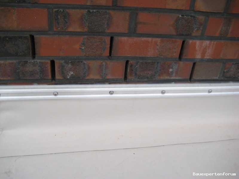

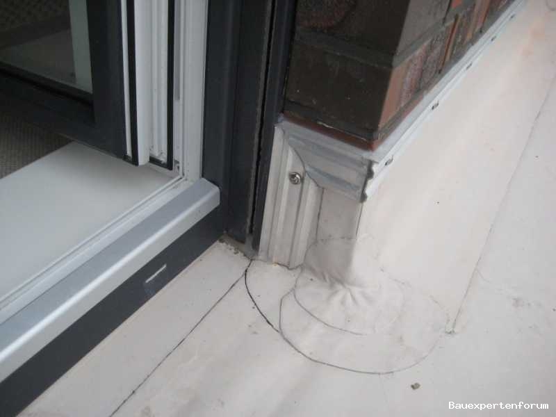

    wir hatten nach starken Regenfällen einige nasse Flecken an den Innenwänden im EG. Direkt darüber befindet sich der Anschluss zur Dachterrasse.
    Heute bin ich über die Dachterrasse gelaufen, und "höre" darunter das stehende Wasser, was durch Darüberlaufen in den Luftblasen verdrängt wird.
    Architekt war schon da und hat zunächst einige Anschlussfugen im Dachbereich durch den Dachdecker abdichten lassen. Das Problem scheint aber noch nicht behoben zu sein.
    Ich habe die Verblendfassade in Verdacht, da durch das Fugensystem sehr viel Wasser transportiert wird. Eigentlich ist dafür ja eine Folie unterhalb der Schlitze vorgesehen, die man bei den unteren Schlitze in Realität auch sieht.
    Könnt Ihr eine Ferndiagnose stellen? Kann es sein, dass die Folie an einer Stelle durchlässig ist und daher das Wasser durch die Verblendfassade unter die Abdichtung laufen kann? Ist das ein 'bekanntes' Problem?

    Mhhh, Anschlußhöhe Fenster ist ja völlig daneben... Das Fenster liegt ja schon fast in der Wasserführenden Schicht. Und die Verblender, die können schön Wasser hinter die Kappleiste/Folie leiten, habe ich schon öfters erlebt...

    Wasserführende Schicht im Berreich der Terrassentür ist durch eine Lochrinne zu
    unterbrechen. Terassenablaufbausätze und Notüberlauf ist zu installieren.
    In Bezug auf Ihr Doppelschaliges Mauerwerk würde ich zunächst prüfen ob
    sich Wasser zwischen den Mauerschalen befindet. ( Kamera durch Stoßfugenöffnungen
    einführen ). Danach ein geeignetes Konzept entwickeln um Abhilfe zu schaffen.

    Die Durchfeuchtung im EG ist der Mangel. Die Ermittlung der Ursache ist Aufgabe der Verursacher. Das " Problem " ist erst dann behoben, wenn die Ursachen der Feuchtigkeit gefunden wurden.
    Wenn Wasser unter der Abdichtung = offenbar die Kunststoffbahn EVALON steht, muß das Wasser beseitigt werden. Also Abriss und Trocknung erforderlich. Bei der Neuerstellung der Abdichtung können dann die Planungs- und Ausführungsfehler behoben werden.
    Verlegeanleitung zur Evalon gibts hier unter dem Link " Download Verlegeanleitung ", dort insbesondere dann ab S. 81 ff.
    Die Abdichtung am unteren und am seitlichen, aufgehenden Türrahmen ist falsch. Die Rolladenschiene bindet am Fuß in die Abdichtungsebene ein und die dort vorhandene Leckage ist nur mit als Abdichtung ungeeignetem Silikon zugespritzt worden. Die EVALON hätte vor Anbringung einer Rolladenschiene 15 cm an der Türleibung hochgeführt und am aufgehenden Türrahmen befestigt werden müssen. Hier: Der abzudichtende Wandanschluß endet vor der Mauerwerksfuge zur Rolladenschiene und die Abdichtung fehlt im gesamten Querschnitt der Rolladenschiene.
    Und welcher Belag soll oberhalb der Abdichtung angebracht werden ??
    Anschlußhöhe der Abdichtung an Türschwelle von 15 cm ist schon ohne den Belag nicht eingehalten. Gleichwertige Ersatzlösung mit Rinne + mindestens 5 cm Hochführung der Abdichtung an Türschwelle fehlt. Ob nachrüstbar, hängt davon ab, ob ein Bodenablauf mit Entwässerungsrohr angebracht werden kann. Türrahmenentwässerung ist dann aber immer noch zu tief. Also wohl auch die Tür zur fachgerechten Abdichtung nicht brauchbar.
    Planungsfehler des Architekten. Ausführungsfehler des Unternehmers. Unternehmer ist nur dann aus der Gewährleistungsverpflichtung, wenn er auf Bedenken gegen die Planung ( sofern es eine solche überhaupt gab ) hingewiesen hat und der Bauherr sich über die Bedenken hinweggesetzt haben sollte.
    Entwässerung der Z- bzw. L-Abdichtung des zweischaligen Mauerwerks sehe ich oberhalb der Anpreßschiene. Die Frage wäre daher eher, ob die Z-/L-Abdichtung auch umlaufend ordnungsgemäß ( mit Gefälle, an den Überlappungen verschweißt, mit leichter Aufkantung am Türrahmen ) ausgeführt wurde.
    Vom Bauherren muß ein Sachverständiger beauftragt werden, der die schwierige Ursachenermittlung und die hieran anschließende Sanierung begleitet. Verweigern Unternehmer und Archi Bauteilöffungen, sollte der Sachverständige mit den Bauteilöffungen beauftragt werden. Herumdoktern und Flickschusterei an der Oberfläche helfen hier eh nich mehr, weil der Balkon/die Terrasse ( ? ) " abgesoffen " ist.

    ich geh mal davon aus, daß die klinker bestand d.h. älter sind und das flachdach da angedichtet werden sollte.
    also eric bei bild 2 ecke fenster/wand das ist wahrlich keine handwerkliche meisterleistung, abdichtung im anschluss an das fenster überprüfen (stau-/spritzhöhe 15 cm nicht eingehalten geht aber wohl auch nicht) kantprofil zur abdeckung des anschlusses sitzt auf dem fensterrahmen viel zu hoch, abdeckung der fensterrahmen - entwässerungs-/lüftungsschlitze/-öffnungen. silikon in der ecke rolladenschiene no go versuch. anpressschiene auf der klinkerwand kann hinterlaufen werden.( silikon ist dort auch die falsche lösung )
    kannst dir aussuchen wo du anfängst ab zu reissen. meine glaskugel hat eine umkreisbegrenzung von 50 km.
    ich glaub nicht, daß das alle kritischen punkte an der konstruktion sind.
    Wasserführende Schicht im Berreich der Terrassentür ist durch eine Lochrinne zu unterbrechen.
    maurermeister den tip/hinweis versteh ich aber jetzt überhaupt nicht schau nochmal auf die bilder vielleicht kommt dann die erkenntnis, daß das hier ein hinweis für die falsche baustelle ist.

    Sag ich doch. Tür mit Rolladenschiene muß entsorgt und eine Tür eingebaut werden, die so ausgebildet ist, daß sich daran die Abdichtung fachgerecht und funktionsfähig anschließen läßt.
    Ist es ein Altbau, dann wären die Kosten für eine neue Tür Sowieso-Koste

    Leider nein. Es gibt nur ein Foto von der Bitumenabdichtung, die sauber an das Hintermauerwerk hochgezogen wurde. Das war aber noch vor Fenstereinbau.

    DAS ist eine beschieferte Bitumenbahn.
    Auf dem Bild ist aber eindeutig eine Kunststoffdichtungsbahn zu sehen.
    Die ist nicht schlechter als eine Bitumenbahn, aber eben ein ganz anderes Material, das andere Anschlüsse, Übergänge usw hat als eine Bitumenbahn.
