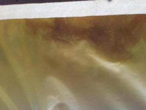

Diskutiere Wasser und Feuchtigkeit zwischen Dampfsperre- und folie im Dach Forum im Bereich Neubau; Hallo zusammen, brauche mal wieder einen fachkundigen Rat, bevor ich den Bauleiter kontaktiere. Seit einiger Zeit habe ich Feuchtigkeit in...

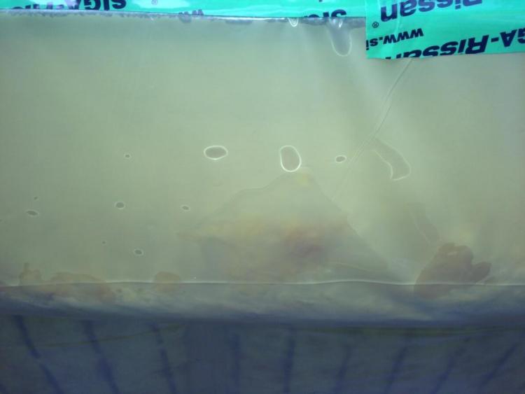

    Seit einiger Zeit habe ich Feuchtigkeit in dem o.g. Bereich und die Trockebauer kommen diese Woche um die Gipsplatten zu montieren. ADs Dach ist nun seit einigen Wochen fertiggestellt. Der Bauleiter meinte noch vor einigen Wochen, dies ist Feuchtigkeit/Schwitzwasser aus dem Holzgebälk und würde sich nach einiger Zeit legen und wäre "normal". Tja, die einige Zeit ist nun vorbei und nichts hat sich getan. Habe mal einige Bilder beigefügt um den Sachverhalt zu verdeutlichen. Ein Bereich zeigt regelrecht Pfützen (20cmx20cm) auf, jedoch habe ich diese Bilder weggelassen da man nichts erkennen kann.
    Ich muss dazu noch sagen, dass der Innenputz angebracht und nach nicht endgültiger Trocknung das Dach abgedichtet. Momentan ist der Estrich drinnen und trocknet munter vor sich hin.
    Ich denke mir halt, wenn die Platten drauf sind ist doch der Schimmelbildung ist Tür und Tor geöffnet. Die Dämmung muss doch auf alle Fälle ausgetauscht oder getrocknet werden. Habe im Forum gesucht aber keinen passenden Beitrag gefunden.

    Welchen Feuchtegehalt haben/hatten denn die Balken beim verbauen?

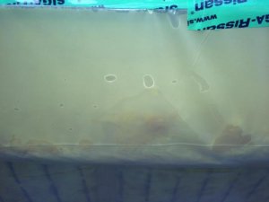

    Das sieht nach recht viel Wasser aus! Würde eher vermuten, dass das vom Innenputz und Estrich kommt. Nasse Dämmung auf jeden Fall tauschen (lassen) - Nass dämmt nicht.

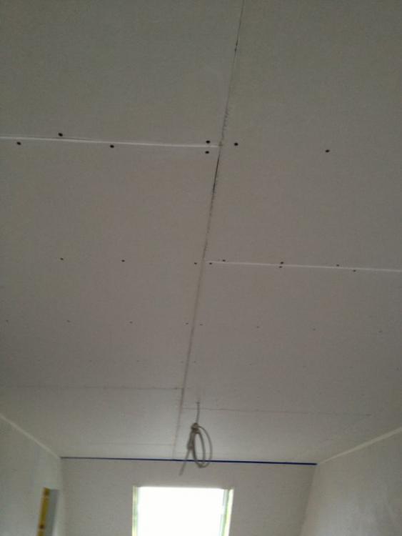

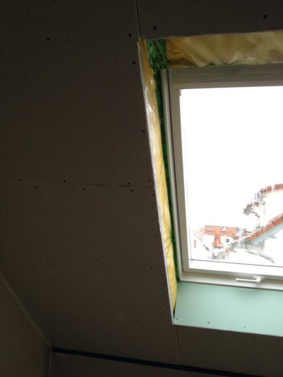

    Bild 2 (IMG 0729): Sind da Reste hinter die Folie geworfen worden, oder ist die Wolle schon so nass und schwer dass diese die Folie weit nach unten zieht?
    Weitere Baufeuchte durch den Estrich.. hoffentlich wird ordnungsgemäß gelüftet/aktiv getrocknet.
    Mmn haben die Trockenbauer erstmal Pause.. was sagen die Experten?

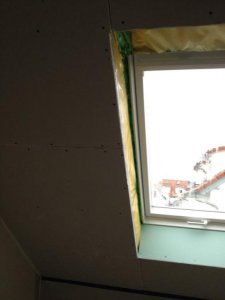

    ich hatte im Spitzboden letztes Jahr im Februar (nachts bis -20°C) um das Veluxfenster ähnliche Feuchtigkeiten an der Dampfsperre. Sobald es wieder wärmer wurde, ist die Feuchtigkeit anscheinend wieder nach aussen durch die diffionsoffene Unterspannbahn verschwunden. Die Folie hab ich dann im Frühjahr mal aufgeschnitten. Ergebnis: Holz und Dämmung trocken. Bei Temperaturen bis -5°C war nix zusehen...Wichtig in deinem Fall wäre wohl, dass die Feuchtigkeit wieder nach aussen weg kann. Eine Prüfung auf Leckagen der Dampfsperre ist aber trotzdem anzuraten.

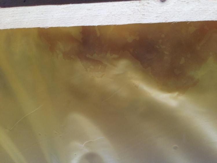

    Zum letzten Beitrag: Was ist jetzt "ausserhalb" und "innerhalb"? Feuchtigkeit ist doch in der Dämmung, also ausserhalb/nicht raumseitig laut den Bildern.
    Ich kenne nur den Standardsatz: "Wenn naß, dann tauschen und Ursache beseitigen".

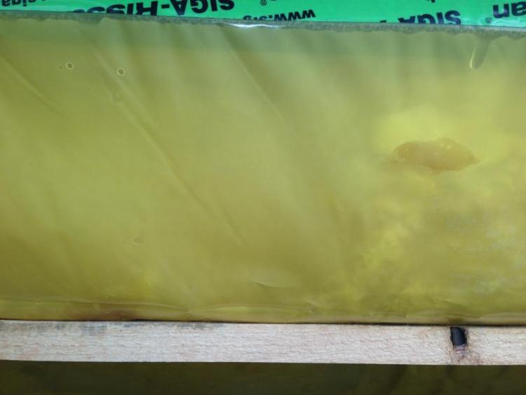

    Innerhalb der Dämmung - also Dampfsperre, also in der Dämmschicht also ausserhalb/nicht raumseitig ! Raumseitig ist alles trocken, soweit wir das sehen konnten. Ich glaube der Bauleiter wird da nichts unternehmen. Habe ihn aber auch mündlich darauf hingewiesen, das dies sein Risiko ist.

    Das Wasser habe ich erst bemerkt nach dem der Spritzputz an den Wänden war, davor war nichts und ich war fast täglich auf der Baustelle um nach dem fortschreiten der Arbeiten zu schauen.
    Das Aufbringen der Dampfsperre - und folie wurde kurz danach gemacht, die Räume waren also noch feucht! Vllt ist das noch Wasser aus dem Putz und wird nun mit eingeschlossen und kann nicht entweichen?
    Estrich wurde am 16.01.2013 gemacht und da war die Folie schon 2-3 Wochen drauf.

    Hier noch von feuchtigkeit zu sprechen zeigt vorsichtigen Optimismus. Das ist schon ein Massiver Wasserschaden der garantiert nicht auf die Holzfeuchte abzuwälzen ist. Normalerweise sollte die Holzfeuchte max. 20% beim Einbau betragen, darf in Ausnahmefällen bis zu 30% betragen, wenn ein sicheres Austrocknen gewährleistet ist. Um aber so viel Wasser einzubringen müßte die Holzfeuchte schon größer 60% betragen und das wäre auch mit einer rosanen Brille schon nicht mehr erlaubt.
    Um Schimmel zu vermeiden die Dampfbremse öffnen, Dämmung raus und alles trocknen lassen oder jedes Sparrenfeld mit einem Trockenluftgerät durchblasen. Das wäre allerdings viel zu teuer. Bei diesen Pfützen jedenfalls ist garantiert mit Schimmelbildung zu rechnen, weil ein kurzfristiges durchtrocknen in dieser Weise nicht möglich ist.

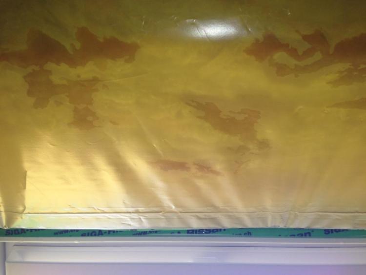

    Kläre mal, wie der BL eine Garantie für das Abtrocknen geben kann - vor allem auch über die üblichen Schadensersatzanspruchszeiten hinaus - durchfaulende Balken brauchen evtl lange, bis das sichtbar wird. Ich würde keine einzige Rigipsplatte montieren lassen, bis Alles restlos weggetrocknet ist und/oder nasse Wolle getauscht wurde.
    Abdichtung im Wandbereich mit Streckmetall oder Klebeband mit Einputzgewebe ist zulässig - mach doch mal ein Loch von 5x5cm in den Putz um zu sehen, was du findest.

    Mögliche Ursachen. wie ich finde, sehr schön und anschaulich dargestellt von proclima: http://de.proclima.com/kompetenz/bauphysik/feuchte
    Ich tippe auf Variante 3, in Verbindung mit 1 und evtl. 4.
    Um das wirklich zu beurteilen, muss man alle Details kennen, einschließlich des Dachaufbaus etc...

    meine Frau war vorhin auf der Baustelle!!! Die Bilder sind ganz aktuell...
    Die haben einfach alles geschlossen, keine Trocknung etc...!
    Das Ding ist gegessen...!! Abreissen der Platten kann ich ja wohl nun nicht verlangen!! Die würden mir die Kosten glatt aufs Auge drücken
    @Alfons: ich tippe auch auf Varinate 3
