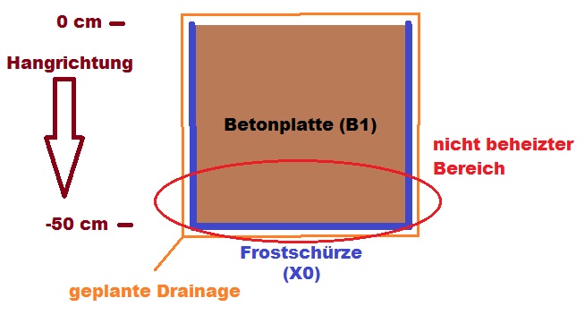

    Hallo Leute!
    Ich bitte um Meinungen zum folgendem Thema:
    Wie im Anhang ersichtlich wurde unsere Bodenplatte errichtet.
    Aufbau:
    - Das Erdreich (Lehmboden) wurde mit leichtem Gefälle nach unten ausgehoben
    - 15 cm Rollierung
    - Fundamentplatte 25cm Beton B1
    - Aufgrund unzureichender Höhe im Erdreich wurde zusätzlich links, rechts und unten eine Frostschürze errichtet
    Meine Bedenken sind nun das sich im unteren Bereich Wasser ansammeln könnte, und dieses auch aufgrund des unbeheizten Bereiches (Garage) auch gefrieren könnte.
    Drainage würde in diesem Fall auch nicht helfen da das Wasser meiner Meinung nach hinter der Frostschürze gefangen gehalten wird.
    Was meint ihr dazu?
    Danke!

    Woher sollte denn das Wasser kommen?

    Gute Frage, bin leider kein Experte. Also meinst du ich sorge mich unnötig?
    Ich rechnete schon damit das ich die 50cm Schürze durchbohren muss...
