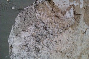

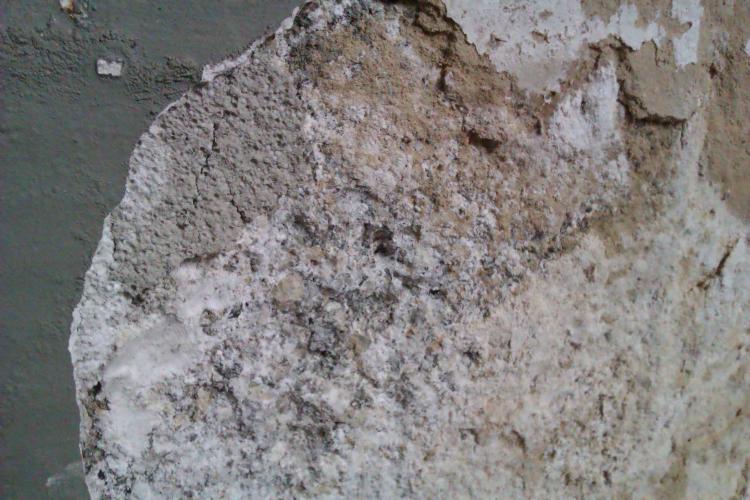

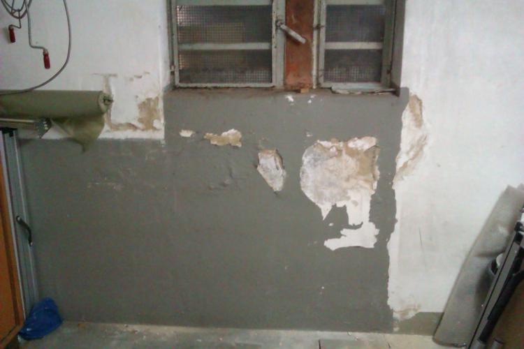

    Hallo Zusammen,
    ich bin der Heinz, komme aus Rheinland-Pfalz und bin von Beruf Schlosser, soweit zu mir.
    Nun zu meinem Problem, wir wohnen in einem Haus aus den 60zigern, dass wir 1992 angebaut und aufgestockt haben, im Keller bröckelt der Putz von den Wänden, an einer Wand ist auch Schimmel, wir hatten uns auf einer Baumesse bereits über Sanierungsmöglichkeiten informiert und gestern war ein Herr von einer Spezialfirma da, der uns ein Angebot machte, für die Wände in drei Kellerräumen (nur von innen!) trocken zu legen und mit einem "Spezialmittel" zu verputzen veranschlagte der gute Mann stolze 18.000€ :yikes .
    Ich frage mich, wie diese Summe zustande kommt, wäre da jetzt von außen aufbaggern mit drin gewesen, wäre es vllt nachvollziehbar, aber so, nein. In 50 Jahren wäre die Feuchte bereits bis in die oberen Stockwerke vorgedrungen, man müsse handeln hieß es.
    Nur kann und will ich diese Summe nicht dafür aufbringen, und will das ganze in Eigenleistung machen.
    Und zwar will ich Raum für Raum machen, und zunächst mit dem am wenigsten schlimmen anfangen, das ist im Heizungskeller, anbei sehr ihr Bilder von der Wand.
    Ich will zunächst alles was lose ist abklopfen, und dann verputzen, aber damit ist das Problem ja nicht gelöst (was ich bei dem Angebot der Fachfirma auch nicht nachvollziehbar fand), ich muss ja auch die Außenseite freilegen und dann mit Teer anstreichen (macht man das noch so?).
    Heinz

    das sieht für mich nicht nach Schimmel aus, sondern nach Salzausblühungen. So wie das unter dem Fenster angeordnet ist, würde ich einen Zusammenhang mit der Entwässerung oder Nicht-Entwässerung eines evtl. vor dem Fenster liegenden Lichtschachts vermuten, evtl. Niederschlags- oder Oberflächenwasser das da ins Mauerwerk eindringen kann
