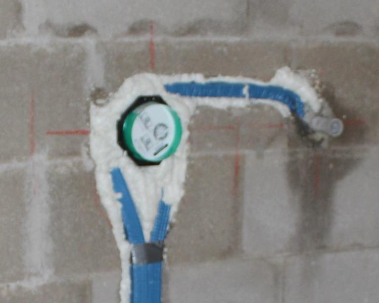

    Richtiges Unterforum?
    Der Heizungsbauer hat verschiedene Anschlüsse (Heizungsanschluss und Duscharmatur) in 12,5er Innenwand eingeschlitzt und mit Bauschaum fixiert. Der Schaum füllt nun die Lücken, teilweise ist die Wand auch durch die Stämmarbeiten komplett durchstoßen.
    Ich habe nun bedenken, dass zum einen der Putz nicht vernünftig auf dem Schaum hält und dass dies kein ordnungsgemäßer Verschluss von den ungewollten "Durchbrüchen" ist. Ich würde diese eher mit "IP18" Leichtmörtel o.glw. schließen...
    Teilt ihr diese Ansicht?

    Meine Kollegen nehmen dafür Blitzzement, gibt es doch bei jedem Sanitär-Großhändler.
    Die Elektriker sollen Mauerschlitze "gebäudeschonend" herstellen, das gilt doch sicherlich auch für den Heizung/Sanitär-Install. Oder?

    Eine elende Unsitte, die immer weiter um sich greift!
    Die Leitungen sind in keiner Weise lagegesichter. Der Schaum verklebt bestenfalls die Isolierung mit der Wand.
    Und Schlitze in 11,5er Wände??? Wenn tragend, dann Mangel!

    Bei uns wurde die Rohre für die Dusche auch in 11,5 cm Wand verlegt (nicht tragend). Habe alles versucht um es zu verhindern. Man weiß leider erst danach wie so ein GÜ baut.
    Jedenfalls bei uns würde jedenfalls irgendein Mörtel genommen. Nur jetzt haben wir Schall Übertragung zu Wand.
    Wenn ich noch mal in der Situation wäre, dann Vorwandinstallation oder irgendwie die Rohre so isolieren, dass keine Kontakt zu Wand da ist.
    Die Rohre haben zwar eine mir irgendwas abgeschirmt, aber scheint wohl nicht zu reichen. Wird deswegen Bauschaum genommen?

    Rohrbefestigung mit Schellen (mit Gummieinlage)
    Material 10 €, Lohnkosten 25 € (für die oben gezeigten Rohre)
    "Montage" mit Bauschaum:
    Material 5 €, Lohn 5 €
    Gewinn für den Chef: 25 €
    Gewinn für den Gesellen: kein Bohren, kein Bohrmaschine schleppen, keine Schellen schleppen, keinen Mörtel schleppen und anrühren, nicht aufräumen müssen.
    Gewinn für den Bauherren: Einfacher Rohraustausch.
    Einfach an der Armatur oder dem Eckwinkel ziehen und die Rohre kommen samt Fliesen aus der Wand! :yikes

    Jedoch muss ich fast ein wenig eine Lanze für den Installateur brechen, wie soll man in einer 11,5er Wand (das sind auch noch Hohlblocksteine) die Rohre noch mit Schellen befestigen...
    Daher dachte ich ja einputzen sollte zumindest besser halten als Bauschaum die Armatur oben dann eben traditionell mit Blitzzement.

    Sicher nicht wirklich fachgerecht- sieht man aber ständig am Bau und man muß halt damit als Nachgewerk leben.
    Großflächig Armierung in den Putz EINBETTEN! und dann drauf fliesen.
    Da kommt dann die ganze Wand wenn man an den Armaturen zieht ;-)

    Früher nahm man eine Schiene quer über die Installation, fixierte die Verrohrung und anschliesend wurde das vermörtelt.
    Heute gibts komplette Flachstahlsysteme mit Biegeeinrichtung da bekommt man auch für fast alle Situationen eine Befestigung hin, die des Namens auch würdig ist.
    Macht aber alles etwas Arbeit und kostet einige Flocken und nachdem ein Großteil nur noch auf "Schnell und Schlampig" konditioniert sind wirds eben Ratzfatz zugepfuscht. Werkstoffgerechtes wiederverschließen von Schlitzen ist für die ewig gestrigen.
    ... und Nein ... Folgegewerke müssen nicht damit leben. Sie können gegen den Mist bedenken anmelden anstelle drauf weiterzukrampfen.
    Es geht viel, blos eben nicht umsonst aber so mancher scheitert schon an nem Eimer Mörtel anmischen ... und die Dose ist doch sowas von bequem ......
