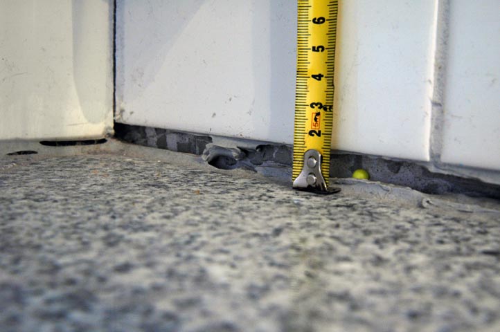

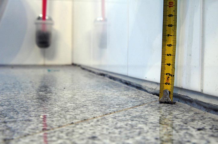

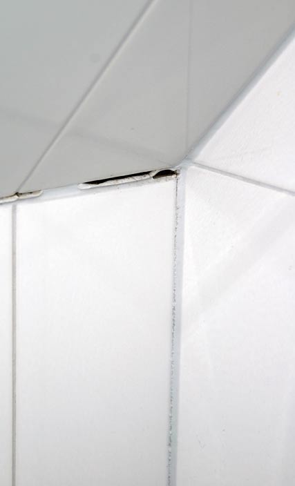

    in unserem Einfamilienhaus- Neubau, 4 Jahre alt, sind sowohl die Silikonfugen zwischen Wand und Boden an der Aussenwand, als auch die fest verfugten Wandfliesen im Nasszellenbereich erheblich gerissen (siehe Fotos).
    Die Risse in den Fugen der Wandfliesen im Nasszellenbereich haben wir erst bemerkt, nachdem im daruntergelegenen Flur an der Decke ein Wasserfleck entstanden ist.
    Vor kurzem erfolgte eine provisorische Abdichtung der offenen Fugen im Nasszellenbereich mit Silikon durch den Fliesenleger, um eine vorläufig weitere Nutzung des Duschbereiches zu ermöglichen.
    Jetzt hätte ich 2 Fragen:
    Können die Risse in der Nasszelle durch die Bewegung des Holzes hinter den Gipsplatten entstanden sein und ist die Verwendung von Holz (auch wenn es trocken und abgelagert ist) hinter einem Nasszellenbereich überhaupt gerechtfertigt?
    Da die Bewegung der "Wartungsfugen" nach 4 Jahren immer noch fortschreitet und mittlerweile bis zu 20mm beträgt und sich ein deutlicher Versatz der Wandfliesen gebildet hat, kann man da noch von Toleranz sprechen?
    Ich habe von einem Gerichtsurteil gehört, dass die Verwendung von Holz im Badezimmerbereich ausschließt, kann das jemand bestätigen?
    Über eine Antwort würden wir uns sehr freuen, die Gewährleistung läuft bald aus und zudem fürchte ich, dass der Bauunternehmer pleite ist.
    Vielen Dank schonmal und beste Grüße[​IMG][​IMG][​IMG][​IMG]

    Ich würde hier bei den Wandfliesen eher auf fehlende Abdichtung unter den Fliesen/im Anschluß Wand-Boden tippen. Alternativ nasses Holz, das beim Trocknen geschwunden ist.
    Die Absenkung des Bodens kann viele Ursachen haben.
    Um hier eine Aussage zu treffen, müsste man deutlich tiefer einsteigen.

    Bild 1 und 3 sieht so aus, als wenn die Ganze hintere (linke) Wand mit dem Estrichboden abgesackt wäre.
    Ist das eine Vorwandinstallation auf den Estrich aufgebaut?

    Die Decke besteht aus Holzbalken und Estrich
  5. #5 schierus, 22.10.2007
    schierus
    schierus
    22.10.2007
    Fotoredakteur
    Buchholz
    Hallo Berni,
    stimmt, ist eine Vorwandinstallation auf den Estrich

    SOFORT einen Fachmann oder eine Fachfirma mit der Untersuchung beaúftragen, damit die Feuchte nicht noch holzzerstörende Pilze wuchern läßt.
    :yikes:yikes
    Wer so was macht, gehört :boxing :boxing :boxing.
    Das MUSSTE schiefgehen. :mauer :mauer
    :respekt @ Berni. Auf DIE Idee war ich noch gar nicht gekommen.

    auf bild nr 1 (das mit dem massband) ist ja der blanke stein in der fuge zu sehen, selbst wenn dort mal ein dichtband war, sollte man noch reste erkennen.
    Das sieht aus wie ganz großer Pfusch durch alle beteiligten...(Betrug am kunden)
    FFrage an berni: kann eine dämmung so stark zusammengedrückt werden??? (also bei korrektem material versteht sich)
    Grüße operis

    warum sollte sie nicht.
    Mineralfaserdämmung ist auch ein geeignetes Material. Kommt eben auch immer auf die Verarbeitung und Weiterbearbeitung der darauf folgenden Schichten an.
    Wenn z.B. der Fliesenbelag zu früh auf den noch zu feuchten Estrich kommt, sind 2cm Absackung an den Rändern keine Seltenheit.
    Das schaft der Estrich auch mit normaler EPS-DES-Dämmung.
