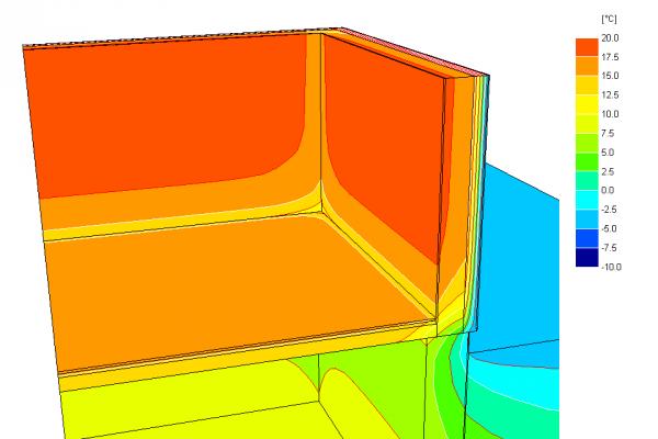

    Guten Tag,
    im Frühjahr diesen Jahres haben wir die Fassade mit 12 cm Polystrol dämmen lassen. VOrher wurden die Fenster ausgetauscht und erneuert.
    Allerdings wurde an dem Sockel ( Sockelhöhe 50 cm) nichts gemacht. Das huas ist zum grossen Teil unterkellert ( 70 %).
    DIe Kellerdecke ist auch nicht gedämmt.
    Könnte ich Probelme bekommen was Wärmebrücken angeht ? Könnte ich dadruch ejtzt auch meinem Haus schaden ?

    müsste man rechnen. Also eine Wärmebrücken-Detailuntersuchung. Pauschale Aussagen sind schwer, wenn man gar nichts weiß, sogar unmöglich.

  7. Bruno
    Bruno
    28.02.2003
    3.943
    86167 Augsburg
    Bauexperte - Augsburg
    Theoretisch wird es in einem Gebäude innenseitig an keiner Stelle kälter, wenn man außen teilweise Dämmung aufbringt. Bei der Kombination neue Fenster + WDVS passiert aber folgendes: Um die selbe Behaglichkeit (Stichwort kalt "abstrahlende" Wände) zu erreichen, wird weniger Raumtemperatur benötigt. Durch dichtere Fenster steigt die rel. Luftfeuchte im Raum, außer man passt sein Lüftungsverhalten konsequent an. Beides führt dazu, dass auf weiterhin ungedämmten Bereichen die Schimmelgefahr steigt (niedrigere Oberflächentemperatur + mehr Luftfeuchte). Das könnte hier im Sockelbereich der Fall sein. Vielleicht nicht mitten auf der Wand, aber im Bereich der Außenecken des Gebäudes. Besonders kritisch wird es, wenn da auch noch ein Möbelstück in der Ecke steht.
    Ich würde das im Winter beobachten. Sollte es tatsächlich Probleme mit Schimmel oder gar Tauwasser geben, müsste der Sockel gedämmt werden, am besten 30 cm tief ins Erdreich. Eine Dämmung der Kellerdecke bringt zur Lösung dieses Problems eher nichts, da der Haupt-Wärmestrom schräg nach unten außen über den Sockel zur Außenluft führt und nicht Richtung Keller.
    In dem Beispielfall, den ich mal hatte, war die Temperatur im Sockelbereich auf 50 cm Breite zwischen +12,5°C und knapp 10°C, die DIN 4108 verlangt an der kältesten Stelle +12,6°C.
