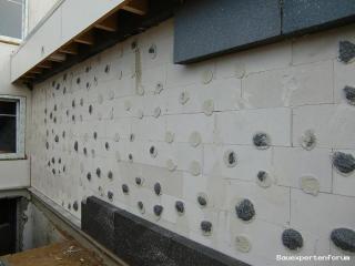

    Hallo liebe Experten,
    vor einem 3/4 Jahr habe ich an einem neu erstellten Flachdachanbau (Porenbeton) und am alten Bestandsgebäude ein WDVS anbringen lassen. Inzwischen ist längst alles fertig, der optische Eindruck ist ok.
    Leider bin ich kein Bauing und bin zum ersten Mal mit dem Thema WDVS in Berührung gekommen. Meine (zu späte) Recherche im Internet läßt mich nun vermuten, daß bei der Ausführung gepfuscht wurde. Folgende Punkte sind mir negativ aufgefallen, die anscheinend auf eine nicht fachgerechte Ausführung hindeuten:
    1) Die EPS Platten wurden mit Klebepunkten am Mauerwerk angebracht. Dazu habe ich auch den scherzhaften Begriff "Frikadellentechnik" und das Stichwort "Hinterlüftung der Dämmung gefunden". Bei den ebenen Porenbetonwänden wäre hier wohl die vollflächige Verklebung angebracht gewesen. So wie ich das verstanden habe, würde alleine dieser Punkt einen Rückbau rechfertigen.
    2) Für den Anschluß des WDVS an die Fenster (mauerwerksbündig eingebaut) wurde weder ein Fugendichtband noch eine Anschlußleiste zum Aufkleben auf den Fensterrahmen mit Gewebe benutzt. Da wurde so wie es aussieht einfach bündig bis an den Fensterrahmen rangespachtelt/geputzt, ohne weitere Abdichtungsmaßnahmen (Stichwort: Schlagregendicht)
    3) Bei dem Flachdach handelt sich es um eine Holzbalkendecke mit Zwischensparrendämmung (Warmdach) raumseitig mit einer alukaschierten Dampfsperre abgedichtet. Die Sparren sind an der Halfenschiene befestigt und haben einen Überstand von ca 50 cm. Oben auf den Sparren befindet sich eine Lage OSB Platten worauf die weitere Dachabdichtung mit zusätzlicher Styropor-Gefälledämmung aufbaut. Der Sparrenzwischenraum wurde nicht ausgemauert, sondern die Zwischensparrendämmung (Mineralwolle) bis zur Außenkante Mauerwerk verlegt und davor dann zwischen den Sparren das WDVS angebracht. Hier wurde aber auch nicht mit Fugendichtband gearbeitet, sondern einfach die seitlichen Fugen zwischen Sparren und Dämmplatten bzw. oben die Fuge zwischen OSB Platte und Dämmplatte ausgeschäumt und danach alles zugespachtelt. Zwischen Dämmplatte und Mineralwolle befindet sich keine Dampfbremse/sperre oder Ähnliches. Der Überstand ist zusätzlich dann noch mit Resopalplatten verkleidet. Kann hier Feuchtigkeit in die Dämmung eindringen durch ein fehlendes Dichtband oder die fehlende Dampfbremse/sperre? Oder ist das alles gar nicht nötig?
    Welche Auswirkungen kann die beschriebene Ausführung schlimmstenfalls haben? Verlust der Dämmwirkung? Oder schlimmer?
    Wie sollte man jetzt vorgehen? Die Dämmung ist seit ca. einem 3/4 Jahr fertiggestellt und sieht ja so auf den ersten Blick ganz gut aus. Ich habe nur ein paar Fotos auf denen man ein Bischen was erkennen kann, wie die Ausführung gelaufen ist.

    Bei Punkt 1 Totalversagen der Dämmung wenn hinterlüftet. Evtl. Schüsselung der Platten (unebenheiten des Putzes, zusätzliche Verschmutzung, Rissgefahr)
    Bei Punkt 2 Kann Wasser hinter die Dämmung dringen. Mögliche Schäden von Putzabplatzung, Platten können abfallen, Schimmelbildung im Hausinneren ...
    Bei Punkt 3 siehe oben

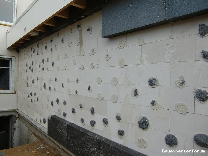

    Nach dem ersten Versuch die Platten anzukleben, waren diese zum größten Teil am nächsten Tag alle wieder abgefallen.. Das hatte ich hier noch gar nicht erwähnt. Daher konnte man dann auch sehen, mit welcher Technik die Platten anklebt wurden. So langsam habe ich das Gefühl, daß da alles falsch gemacht wurde, was man so falsch machen kann.. Das ist auch nicht so einfach.. Mein Respekt..
    Hier mal ein Bild, um die Situation zu verdeutlichen. Ich glaube da wurde dann prozentual pro Dämmplatte auch zu wenig Kleber benutzt:

    Wie allerdings beim zweiten Versuch die Platten angeklebt wurden, weiß ich gar nicht. Die "Kleberfrikadellen" saßen jedenfalls bombenfest an der Wand, nur die Platten haben an vielen Klebepunkten nicht gehalten.

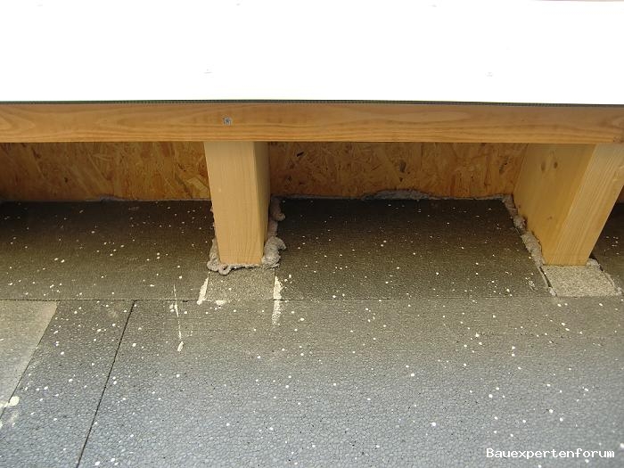

    Und hier nochmal die Ausführung zwischen den Sparren. Direkt hinter den Dämmplatten befindet sich dann auch schon die Zwischensparrendämmung vom Dach. Der Sparrenzwischenraum wurde nicht ausgemauert. Die Mineralwolle stößt direkt gegen die WDVS Platten. Es befindet sich an der Stelle auch keine Folie/Dampfsperre zwischen Mineralwolle und Dämmplatte. Kann das zu Problemen mit der Zwischensparrendämmung führen, oder ist das unproblematisch?
    Wie hätte das besser ausgeführt werden können?

    der 1 versuch ist FALSCH ! wenn die platten nicht halten liegt das manchmal daran, das die platten nass waren beim kleben, oder ein billig kleber verwendet.
    normalerweise muss man ein PUNKT-WULST verfahren anwenden.

    Da muss man über einzelne Arbeitsschritte nicht mehr diskutieren. Zurück auf Los, keine 4000,- € einziehen, von vorne anfangen, aber richtig.

    Ist doch super, daß die Platten sich von selber verabschiedeten, sonst häst Du es vielleicht gar nicht bemerkt, daß mit ein par Punkten Kleber das gar nicht zulässig ist . Hau den Verarbeiter schnellstens zum Teufel, der kann es nicht !:hammer:

    Hundertwasser, zum ersten Bild.
    Sollte man da im Spritzwasserbereich der Dachfläche nicht ne Perimeterplatte
    anbringen? Was schreiben da die Münsteraner dazu? Besser wärs auf alle Fälle oder?

    Aber sicher, das ist doch auch Spritzwasserbereich wie auch auf Balkonen etc.:bierchen:

    Da schreiben alle das gleiche: Spritzwassergefährdete Bereiche > Perimeterdämmplatte drunter. Aber wie gesagt, das muss sowieso alles nochmal neu gemacht werden nach einer vernünftigen Detailplanung.

    Auf manchen Klebebatzen hängen noch Reste der Dämmplatten, da hat der Klebemörtel auf den Platten schon gehalten.

    War nur so als Anregung für Leif79 gedacht auf was er alles achten kann,soll,muß wenn schon keiner dabei ist der ihm die richtige Ausführung der einzelnen Arbeitsschritte überwacht. Dieser Schande des Handwerks die das verbrochen hat, würd ich keinem Millimeter weit mehr traun!
