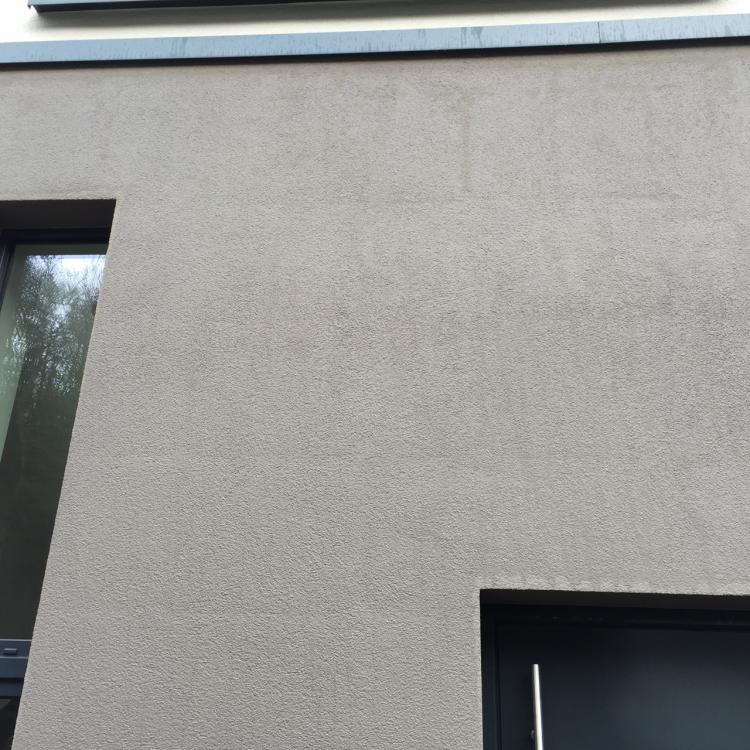

    2,5 Jahre nach Einzug zeichnen sich nun bei trockenen und nassen Wettern die Plattenstöße im Eingangsbereich ab (nur im Bereich mit der dunklen Farbe). Vorher war diese nur bei Sonnen-Streiflicht sichtbar, jetzt jedoch auch ohne Sonneneinstrahlung.
    Da unser Haus eine Kernsanierung war, wurden die WDVS auf den alten Außenputz aufgedübelt. Ausgeschrieben war damals folgendes:
    - Dübelung gem. DIN 1055-4: 2005-03
    - min. Armierungslage 6mm
    - Haftgrundierung
    - min. Oberputz 3mm, Scheibenputz
    Im Anhang findet Ihr ein Foto im feuchten Zustand. Ist dies nach eurer Ansicht normal?

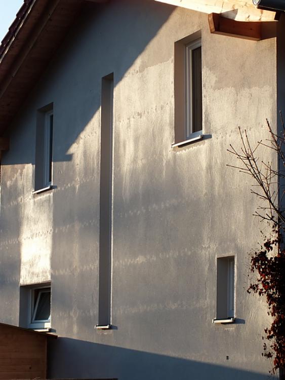

    da es hier bisher keine Antwort gab, schließe ich mich mal an.
    Auch bei diesem Haus kann man die Plattenstöße deutlich sehen:
    Dies hier ist allerdings ein Holzhaus. Wandaufbau wie folgt:
    12,5 mm Gipskarton
    100 mm Dübelholzelement
    12 mm OSB
    200 mm Zellulosedämmung im KVH-Regalsystem
    55mm Holzweichfaserplatte
    mineralischer Leichtputz
    Die unterste Reihe wurde nicht mit Holzweichfaserplatte, sondern mit Hartschaumplatten (kenne die genaue Bezeichnung leider nicht, sind lilafarben) verkleidet.

  4. #4 Ralf Wortmann, 02.02.2016
    Ralf Wortmann
    Ralf Wortmann
    30.09.2009
    2.206
    Magdeburg
    Ich habe letztes Jahr ein selbständiges Beweisverfahren mit diesem Thema beendet. Dort zeichneten sich die Plattenstöße vor allem nach Regenfällen ab. Der vom Gericht bestellte SV hat schließlich, um die Ursache zu ermitteln, an zwei Stellen der Fassade je eine ca. 20 x 20 cm große Platte aus dem WDVS-System herausschneiden lassen und die Putzstärke im Labor vermessen lassen.
    Das Ergebnis war banal, aber folgenreich: die Putzstärken waren erheblich zu niedrig und lagen weit unter den Herstellervorgaben des Systems.
    Folge: Alles einmal neu.
    Ob das hier genauso ist, kann ich als Nicht-Techniker indes nicht sagen.

  6. #6 Alfons Fischer, 02.02.2016
    Alfons Fischer
    Alfons Fischer
    18.11.2010
    3.718
    thermische Bauphysik
    Dkb
    Formularausfüller
    Dies wäre auch meine erste Vermutung, ohne dass ich jemals eine solche Fassade öffnen lies:
    Bei extremen Dünnputzen spielt auch geringfügig abweichende Wärmespeicherkapazität und auch eingeschränkte/fehlende "Querverteilung" des Wärmestroms eine natürlich größere Rolle. Und man "sieht" unter Umständen selbst geringfügige Differenzen im Untergrund.
    Damit können sich Inhomogenitäten in der Oberfläche oder auch im Untergrund bei grenzwertigen Wetterlagen (Wetterumschwung, Nebel, Abtrocknen, Tag/Nachtwechsel etc.) schon an der Oberfläche abzeichnen.
    Beim letzen Bild meint man die Klammerung der Holzweichfaser ablesen zu können.
    Ich habe vor vielen Jahren mal eine Untersuchung gelesen, wo man versucht hat, durch Thermographieren solche Inhomogenitäten aufzudecken: Man hat den unmittelbaren Zeitpunkt des Sonnenaufgangs abgepasst und die damit sich verändernde Einstrahlungs- bzw. Temperaturänderung. Dies sind die Bedingungen, bei denen man Differenzen in der Wärmespeicherkapazität (z.B. variable Putzstärke, zu tief versenkte Dübel etc.) "ablesen" kann...
    Solche Unterschiede können aber auch durch ungleichförmige Kapillarität im Untergrund hervorgerufen werden. So wird sich ein saugender Untergrund sicher von einem direkt daneben liegenden nicht saugenden Untergrund u.U. deutlich abzeichnen.

    Ja - das ist zutreffend. Das Bild von dem Holzhaus ist morgens im ersten Sonnenlicht gemacht, nachdem die Nacht leichte Minusgrade hatte.
