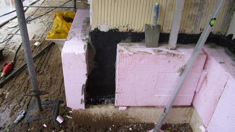

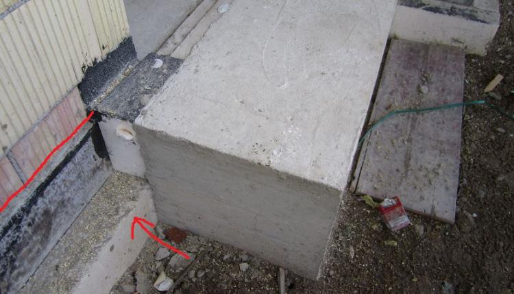

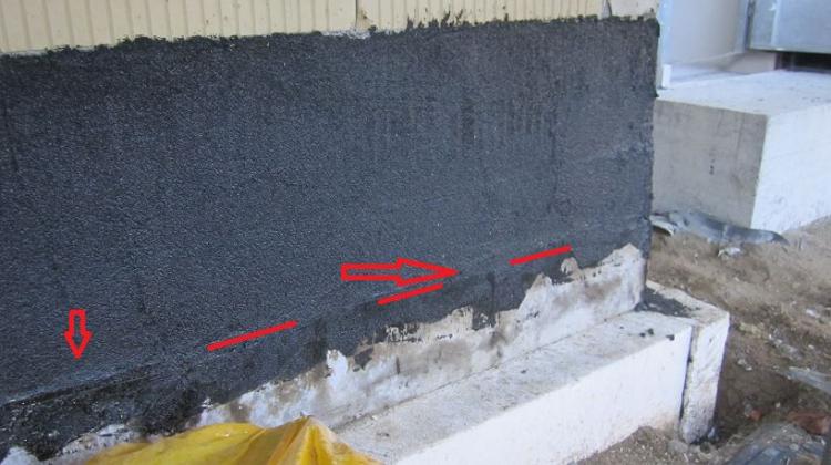

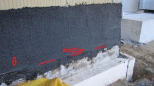

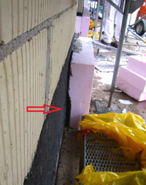

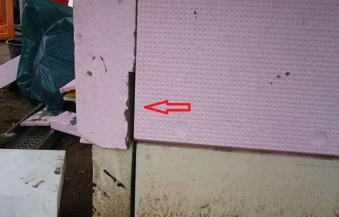

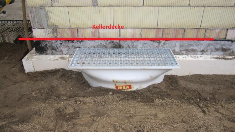

    Hallo Forum,
    gestern wurde bei uns mit dem Anbringen des WDVS begonnen (siehe Bilder Anhang). Die erste Platte wurde direkt auf die Perimitärdummung des Keller gesetzt, auf der Innenseite hat diese Platte aber einen Absatz und somit einen Hohlraum an der Fassade. Dieser "Hohlraum liegt beginnend im Bereich der Kellerdecke nach unten. Ist das so richtig, wofür ist dieser Absatz gedacht? Von der Seite haben Sie diesen verschlossen.

    Beitrag kann gelöscht werden, konnte mir die Frage selbst beantworten. Durch die Abdichtungs des Keller von Außen ist Umlaufend ein Vorsprung entstanden, deshalb habe sie die Platte mit der Aussparrung gewählt die dies groß ausgleicht.
