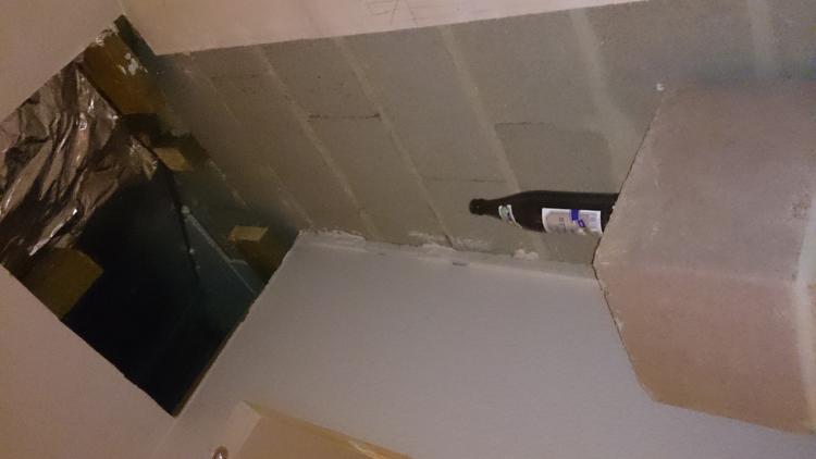

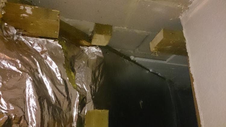

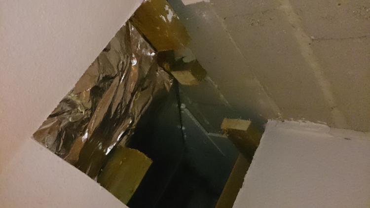

    Hallo Zusammen.
    Wir mussten wegen einen Schornstein ( 40 x 40 cm) den Kehlbalken und Mittelpfete trennen. Laut unseren Dachdecker muss nichts mehr versträbt oder befestigt werden.
    Aus meiner Sicht müsste der Kehlbalken und Mittelpfete mit einen Wechsel oder irgendwie anders ( z.B. an Wand befestigten) verstärkt werden.
    Damit wir den Abstand und Schornstein einhalten wird noch etwas bom Sparren abgescharbt.
    Die Fotos dazu habe ich beigefügt.
    Was meint ihr dazu?

    Neubau oder Altbau?
    Was sagt der Statiker dazu? Alles andere ist doch uninteressant.

    Das ist ein RHM aus dem Jahr 1990. Statiker gibt es noch nicht . Die Mittelpfette ( 15 x 15 cm ) liegt nicht auf den Kehlbalken auf !

    Ihr laßt ohne Freigabe durch Statiker einfach Teile der tragenden Balkenlage heraussägen?
    Leute gibts...
    Konnte man den Schornstein nicht etwas seitlich versetzt anordnen?
    Auf korrekte (Wieder)Herstellung der Luftdichtschicht achten!

    Die Pfette lag vorher auf der gemauerten Wand auf - das tut sie jetzt nicht mehr, was mir auf den ersten Blick problematisch erscheint....

    Weder eine Pfette noch ein Kehlbalken darf ohne weiteres von Laien entfernt werden. Das es Laien aren, sieht man ja schon an der Qualität der Schnitte. Entweder waren es noch lehrlinge oder völlig Ahnunglose Bauhelfer. Ein Dachdecker hat nicht einmal die nötige Ausbildung um statische Konstruktionsteile am Dach ausreichend Beurteilen zu können.
    Ich gratuliere an dieser Stelle jedenfalls den Beteiligten schon einmal für das Verursachen eines schönen Bauschadens. Pfetten und Kehlbalken sind erforderliche Statische Elemente des Dachtragwerkes. Holen Sie wenigsten jetzt jemanden hinzu, der sich mit diesem Thema auskennt und größeren Schaden abwendet.

    Die Bierflasche auf dem ersten Bild ist wohl Programm... wer baut denn Schornsteine ohne sich vorher zu überlegen, wo der lang geht...
