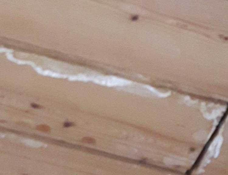

    Hallo. Hat jemand eine Idee, was das sein könnte? Diese Flecken breiten sich an einer Holzdecke eines Flachdaches aus, an welchem es seit über 2 Jahren immer wieder zu Wassereinbrüchen kommt. Wenn man es anfasst ist krümelig und fühlt sich ähnlich wie Salz an. 20160205_090957-1.jpg
  2. #2 Gast036816, 21.02.2016
    wenn die decke aus stahlbeton besteht, dann wird das kalzium sein, was ausgewaschen wird. die wassereintritte müssen dann schon heftig sein.
    da muss gehandelt werden!

    Danke für die schnelle Antwort. Ich sehe auch dringenden Handlungsbedarf, der Gebäudeverantwortliche leider weniger das Dach ist soweit ich weiß eine Holz Konstruktion in Leichtbauweise. Ich hoffe es kann trotzdem eine unbedenkliche substanz sein?! Der wassereintritt ist wirklich heftig, bei jedem stärkerem Regen insbesondere mit Wind tropft es an immer wieder neuen Stellen.

    Holzkonstruktion, Flachdach, 2 Jahre schon undicht?
    Nichts wie raus da. Die Balken könnten mittlerweile Kompost sein.
    Auf dem Foto kann man nicht wirklich was erkennen.
    Fachmann zu Rate ziehen.

    Danke. Genau das versuche ich, aber renne gegen Windmühlen und werde als hysterisch abgestempelt

    das "gute" an bauschäden ist ja, sie kündigen sich meist optisch an.
    du hast einen.
    handlungsbedarf ist zwingend erforderlich.

    Danke. Eure Rückmeldungen unterstützen meine Ansicht bin kein Bauexperte, aber mein gesunder Menschenverstand sagt mir, dass da was passieren muss, zumal sich dort tagtäglich Menschen über Stunden aufhalten.
