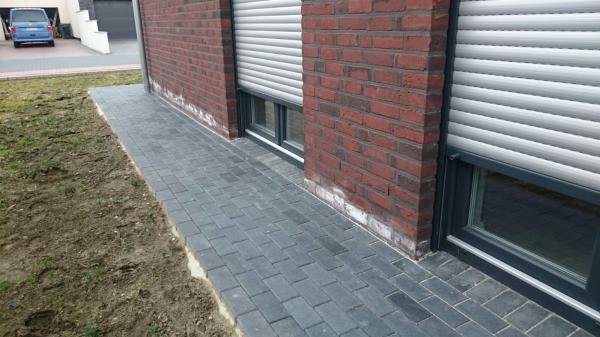

    Hallo, ich bräuchte dringend am besten kurzfristig eine Rückmeldung zu folgendem Problem.
    Wir stehen kurz vor dem Kauf eines Hauses welches im Jahr 2015 fertiggestellt wurde. Bei der letzten Besichtigung ist uns an dem Haus jedoch eine Sache aufgefallen welche dringend für uns abgeklärt haben müsste.
    Das Haus weißt nämlich einmal komplett herum an der Unterkante zu den Pflastersteinen eine weiße Umrandung/Schleier auf am Klinker auf. Ich habe ein Foto von der ganzen Geschichte hier mal angehängt.
    Der Verkäufer des Hauses sagt, dass diese Umrandung lediglich in den Wintermonaten so extrem zu sehen ist, im Sommer war davon noch nichts zu sehen. Die ganze Geschichte muss ja etwas mit Wasser zu tun haben? Ist dies nun schlimm? Muss man dagegen etwas unternehmen? Oder kann das so bleiben? Wenn man was machen muss, wie teuer wäre sowas?
    Wir würden uns sehr über eure Hilfe freuen.

    klar, hat sie was mit wasser zu tun.
    deine fläche vor der fassade ist quasie versiegelt, es suppt
    bei jedem regen das spritzwasser hoch.
    interessanter wären noch die fenstertüranschlüsse.
  3. #3 Gast036816, 28.03.2016
    eine rinne fehlt vor den fensterelementen! die solltest du nach dem kauf nachrüsten.
    das weisse am vormauerstein werden kalkauswaschungen aus dem fugenmörtel sein.
