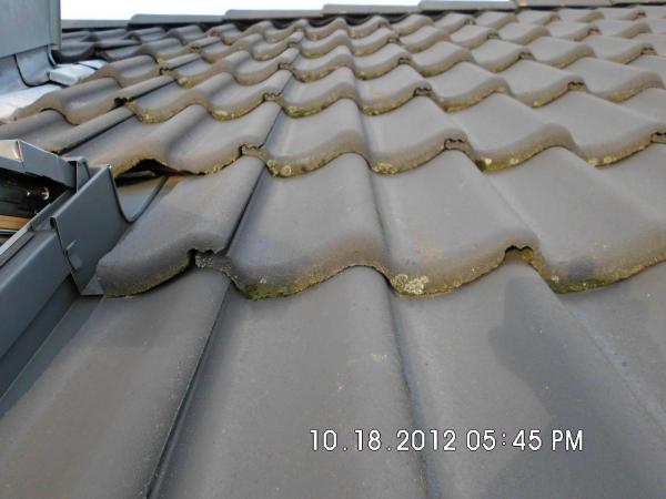

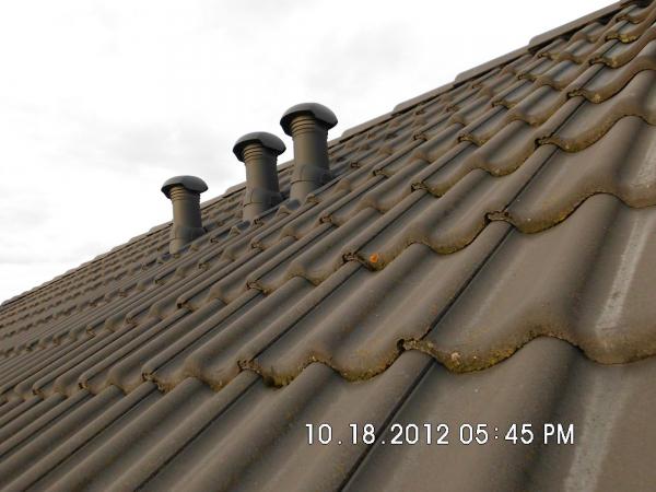

    Frage an die Dachdecker unter uns.

    Sehr Wahrscheinlich die Braas doppel S. Es gibt aber auch von anderen Herstellern diese Form. Einfach einen Dachstein rausnehmen oder auf dem Dachboden nach Resten sehen und auf der Rückseite gucken. Da steht meist der Hersteller drauf

    hallo
    warum so ungeduldig bei dem wetter und um die uhrzeit hocken alle dachis auf der firstlinie und sonnen sich.
    wie flocke sagt rückseite ziegel steht der hersteller drauf.
    gruss aus de pfalz

    Ich tippe aber auch auf die Doppel-S...

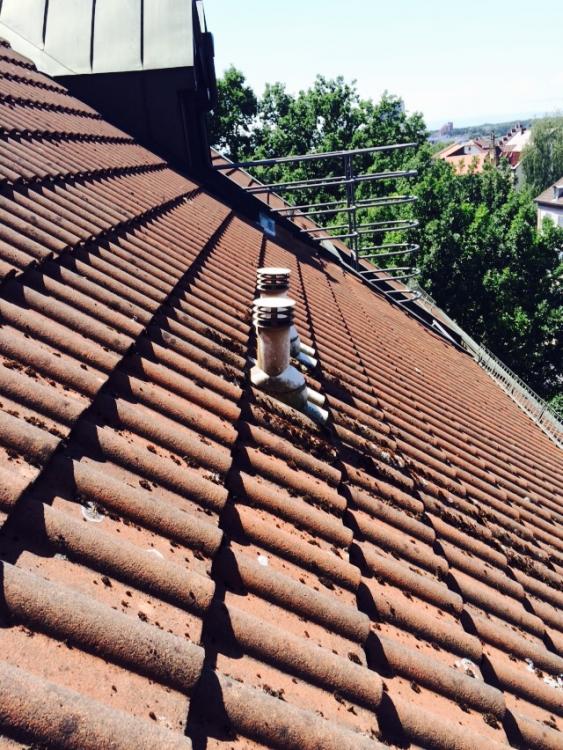

    Dachpfanne
    Ich schließe mich hier mal an,
    was für eine Dachpfanne ist das bitte?
    Gruß Nicolas

    Mit ziemlicher Wahrscheinlichkeit Taunus. Könnte auch Heidelberger sein, die ist aber nicht so markant.
    EDIT: Kronen-Pfanne von Nelskamp könnte es auch noch sein. Zu mindestens sollten die 3 irgendwie passen...

    Ok, ich brauche das für eine Dachdurchführung für den Dunstabzug. Da gibt es als Anformung unter anderem "Braas Taunus". Ist es die?

    Auf keinen Fall ist das die Taunus Pfanne.
    Nimm eine Pfanne raus und schau auf der Rückseite der Pfanne nach.

    definitiv keine Taunus...

    hallo
    auf der rückseite nachsehen.
    ich tippe auf heidelberger weil die seitliche überdeckung nicht zu sehen ist.
    gruss aus de pfalz

    Eternit Heidelberger Dachstein steht drunter. Geht ja wirklich leicht raus, so eine Dachpfanne.

    Bei den Varianten für die Dachdurchführung gibt es nur "Eternit Heidelberger Extra".
    Ist das kompatibel?

    Na gut, wer will als erstes mit dem Knüppel? :D ....
    Was du suchst ist ein Dunstrohrdurchgangsstein. Gibste bei Google ein, dazu noch den Steintyp und du wirst fündig werden.

    Will ja nichts von @kalle 88 mit dem Knüppel haben :-)
    Aber ich denke auch "Heidelberger Extra" wurde damals bei uns mit gedeckt.Da gabs auch Lüftungssteine...etc.
    Gruß Helge 2

    Ok, aber was ist nun der Unterschied zwischen Heidelberger Extra und Heidelberger Standard? Kann man eine Extra Dachpfanne in ein Dach legen das ansonsten mit Standard gedeckt ist?

    Also um den Spekulationen mal entgegenzutreten....
    Bei dem Dachstein handelt es sich um den "Doppel S" von Braas oder um den Eternit "Dachstein Göteborg"
