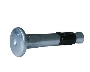

    ich will ein paar Decken abhängen. Die Decke ist überall Beton. Es sollen die Knauf Direktabhänger für Holzlatten dran.
    Die Deckennägel von Knauf spreizen aber bauartbedingt offenbar erst unter Last. Beim Drahtabhänger sicher kein Problem, aber die Direktabhänger dürften damit nicht richtig fest werden, oder?
    Mir scheinen solche hier besser geeignet, die verkeilen beim Einschlagen.
    Hat jemand Erfahrung mit den Deckennägeln?
    Danke und Gruß
    Roland

    beide Varianten spreizen beim einschlagen, beim Knauf muss evtl. die Bohrlochtiefe beachtet werden,
    Mal so nebenbei, warum Holzlatten, wenn schon mit Direktabhängern????

    Nimm einfach Betonschrauben.

    Ich kann in der Küche höchstens 5-6cm abhängen wegen der Höhe der Küchenmöbel und die vorhandene Decke ist eine Katastrophe. Außerdem gibt es ja extra Direktabhänger für Holzlatten von Knauf. Wenn ich die Hölzer direkt an die Decke machen müßte, wäre das ein ewiges Gefummel, das gerade zu kriegen.
    Zum Spreizen: Knauf schreibt in seiner Produktinformation auf Seite 2:
    Das hat mich zu den oben angegebenen Überlegungen veranlaßt.

    Warum nicht? Gibts doch auch als 6mm Variante und sind für gerissenen Beton zugelassen ohne Dübel.

    @Zille, für Decken nicht zulässig , siehe dir die Zulassungen an.

    Kommen wir mal zur Frage zurück ;-)
    Die Dübel sind OK, ( F... FNA 6 /30/5 z.B ) und für den Laien wesentlich besser zu handhaben als z.B H... DBZ
    Ansonsten bin ich auch für CD Profile und eine Blechschere wird doch vorhanden sein ;-)
