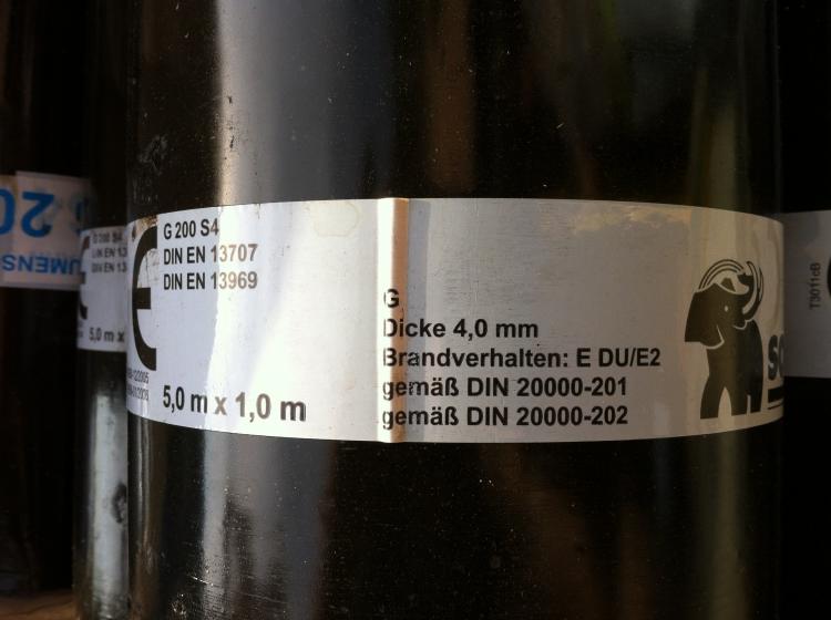

    Bei unserem Haus soll am Montag die Bodenplatte abgeschweißt werden. Gestern hat jemand von einer anderen Baufirma das dafür gelieferte Material gesehen und meinte, dass man dieses nicht mehr verwendet. Ich hab mal versucht zu googlen, bin aber nicht schlau geworden. Bevor ich also am Montag das Material beim Dachdecker in Fragen stelle, wollte ich hier mal nachfragen ;)
    Es handelt sich um Bitumenachweißbahn G 200 S 4.

    Ich glaube das diese zulässig ist, aber allerdings nicht unter aufgehenden Wänden.
    Dort muss/sollte meiner Kenntnis eine G200DD (besandet) sein.
    Also kenn ich den Ablauf so. Bodenplatte / Mauerwerk mit G200DD mit Überstand und danach dann die G200S4. Sollte die Bodenplatte jetzt komplett damit belegt werden, bevor das Mauerwerk kommt, ist das für mich falsch.

    für die Flächenabdichtung als Dampfsperre ist es genau das richtige Produkt.

    Der Rohbau steht schon und dort wurde auch eine Folie nach dem ersten Stein verbaut. Es geht hier um die Folie, die außen daran "angeschweißt" wird und auf dem Boden des Erdgeschosses verlegt wird.

    Als sockelabdichtung?

    Ja, ich glaube schon. Also einmal von außen (wo auch die Auflagefläche für den Klinker ist) und auch für das gesamte Erdgeschoss.

    Interpretier ich das richtig, dass das nicht die richtige Folie ist?

    sagen wir mal so; DIN- konform ist es nicht aber; zu 90% wird es als Sockelabdichtung genommen. Und soweit mir bekannt ist liegen keinen sachverständigen aufgrund dessen Schäden vor.

    Was wäre denn DIN-konform?

    Hab mit dem Dachdecker gesprochen, Folie wird ausgetauscht :) danke für eure Hilfe.
