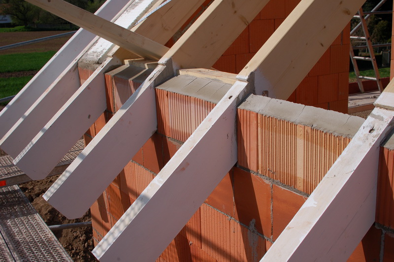

    Welche Folie soll ich nehmen?
    Neubau, EFH, hinterlüftetes Dach (2cm zwischen diffusionsoffener Untersperrbahn und Dämmung).
    Angeboten wurden mir die normalen PE Folien sd>100 und die variablen Folien Intelleo Rockfool Climate mit sd 0,25 - 10 sowie Lup.Actiroll mit sd 2-5.

    Ja, es geht um die Folie zwischen Dämmung und Gipskartonplatten.
    Aufbau des Daches:
    - Betondachziegel
    - Lattung / Konterlattung
    - diffusionsoffene Unterspannbahn
    - 2cm belüfteter Zwischenraum
    - 180mm Mineralwolle (Zwischensparrendämmung)
    - Folie
    - Untersparrendämmung
    - Gipskarton

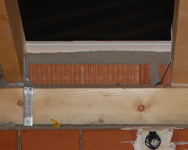

    Warum die 2cm belüfteter Zwischenraum??? Wie werden die belüftet? Und wozu dann noch die diffusionsoffene Folie????

    Doppelt gemoppelt hält besser? Es soll sicher gestellt sein, dass eventuell eingedrungene Feuchtigkeit ganz sicher auch wieder abgeführt werden kann.
    So sieht das aus. Jedes Feld zwischen den Sparren hat nach unten hin über die gesamte Breite eine Öffnung von 2cm nach Außen.

    Aufbau des Daches:
    - Betondachziegel
    - 200mm Mineralwolle (Zwischensparrendämmung)
    - Folie
    - Gipskarton
    So wäre das besser...

    Wozu die zusätzliche Hinterlüftung???? Die Unterspannbahn ist doch diffusionsoffen!!!
