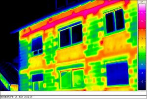

    ich biete selbst Thermografie an. Aber ganz ehrlich: Was soll denn das bei einem Haus von 1974?
    Sie werden nicht sehen, wieviel Energie Sie brauchen. Und wo die Schwachstellen sind, kann ein erfahrener Energieberater, welcher ein vernünftiges baukonstruktives Wissen hat, auch vorher sagen können.
    Mal ein paar Beispiele:
    Bj. 1970: Beispiel 1 Hbl Bj 1970.jpg
    Bj. 1972: Beispiel Bj 1972.jpg
    Bj. 1974: Beispiel Bj 1974.jpg
    Bj. 1981: Beispiel Bj. 1981.jpg Beispiel Bj. 1981a.jpg
    Bj. 1988: Beispiel Bj. 1988.jpg
    Mal abgesehen von der Grundfarbe: es wiederholt sich, oder?

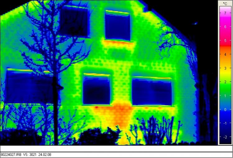

    Moderne Dreifach-Verglasung? Oder warum sind die Fenster so kalt?
  18. Jonny
    Jonny
    12. Mai 2006
    4.343
    Elektroinstallateur
    84104 Tegernbach
    Spiegelei
    Grüsse
    Jonny
  19. Anzeige
  20. #18 Alfons Fischer, 8. September 2013
    Alfons Fischer
    Alfons Fischer
    18. November 2010
    3.722
    thermische Bauphysik
    Dkb
    Formularausfüller
    ne, die Rollläden sind unten (im Originalbild sieht man es besser - ich hab nur für das Forum hier die Qualität reduziert)
    Da die Rollläden eine sehr geringe Wärmekapazität haben, kühlen Sie nachts sehr weit aus. Und das stellt sich dann im Thermogramm dar.
    Eine Thermografie anzufertigen ist eine Sache, diese richtig zu bewerten eine andere.
