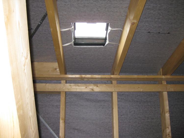

    wir bauen zur Zeit eine DHH. Dach wurde im August gedeckt. Der Spitzboden ist außerhalb der thermischen Hülle und nicht beheizt. Der soll als Lagerraum dienen.
    Nun ist es so, dass es dort oben bei einer Temperatur von etwa 5-6°C, ca. 92% Luftfeuchtigkeit hat. Das kommt mir selbst beim Neubau viel vor! Es gibt noch keine Flecken oder Pfützen, wie ich das schon oft gelesen habe hier, aber auf der Innenseite der Dachausstiegsluke haben sich viele Tropfen gebildet.

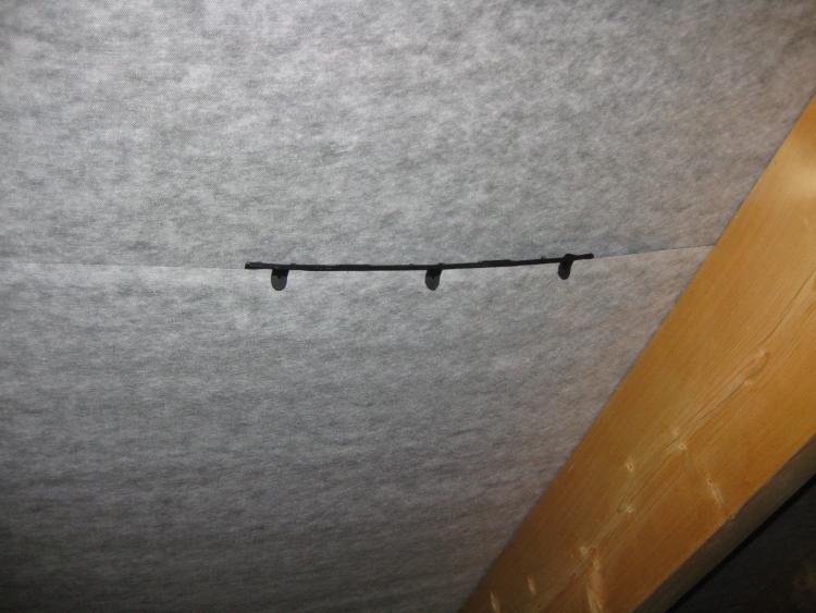

    Die Unterspannbahn wurde mit "Unterspannbahn-Lüfterelementen" versehen aber ich habe heute bemerkt, dass im First die USB überlappend verlegt wurde und glaube daher, dass die Belüftung nicht ausreichend sein könnte.
    Der BDT war sehr gut (0.55) und die Luke zum Spitzboden sollte auch dicht sein.
    Ist diese hohe Feuchte im Spitzboden beim Neubau normal? Darf man einfach die USB im Firstbereich der Länge nach aufschneiden zwecks besserer Belüftung?
    Vielen Dank für eure Antworten
    Gruß Alex!
    Dachaufbau "von unten her": GK-Platten auf Alu-Unterkostruktion-> Dampfbremsfolie-> 20cm Kehlbalkendämmung (Glaswolle) -> 19mm Rauhspund auf Konterlattung.
    Dachaufbau "nach außen hin": Unterspannbahn-> Konterlattung-> Harzer Pfanne.

    Ich würde auf einem ungedämmten Spitzboden ungefähr die gleiche Feuchte wie außen zuzüglich ein paar Prozent für die Baufeuchte erwarten. Wir habe hier außen 6,8 °C bei 93,4 % rH. In meiner unbeheizten Garage sind es übrigens 9,8 °C bei 87 % rH.

    First gehört bei einem ungedämmten Dachboden aufgeschnitten... Auf kompletter Länge, 5 cm auf jeder Seite

    Danke für die schnellen Antworten!
    @Kalle88: Das ist ein Unterspannbahn-Lüfterelement. Ist von der Firma, die auch die Dachsteine baut :-)
    @H.PF: So sieht das aktuell bei mir aus, ich kann morgen mehr Bilder machen wenn gewünscht! Meinst du, ich als Laie kann das aufschneiden selbst machen? Hab da total Panik, dass irgendwas undichter wird als gewollt.

    Die Lüfterelemnte habe ich auch schon öfter verbaut und das System funktioniert.
    Die hohe Luftfeuchte kann durch die restliche Baufeuchte entstehen. Beim einbringen von Estrich und Putz kommen ja literweise Wasser ins Haus die erstmal abgelüftet werden müssen. Zu feucht verbautes Holz ist auch möglich, sollte aber eigentlich der Vergangenheit angehören.
    Ein undichter oder falsch angeschlossener Strangentlüfter kann ebenfalls große Mengen an Feuchtigkeit eintragen.
    Viele Hygrometer, gerade die digitalen für den Hausgebrauch, sind extrem ungenau. Wenn Sie die Luftfeuchte messen, sollten Sie immer eine Referenzmessung der Aussenluft vornehmen bevor hier falsche Vermutungen angestellt werden.
    @Friedel: Das " z.B." ist hier der wesentliche Bestandteil der Beschreibung. Wird auch als Stoßlentlüfter verkauft.

    Na einfach., scharfes Cuttermesser und möglichst gerader Schnitt links und rechts jeweils 5 cm vom First weg.

    Das ne gute Frage, ich mache so gut wie nie Neubau und noch viel weniger unbeheizte Spitzböden. Ich vermute im Norden wird es nicht anders sein wie im Rest Deutschlandes. Wie HPF schon sagte 5 cm auf beiden Seiten aufgeschnitten und unten für entsprechende Belüftung sorgen.

    Kurze Info an euch. Habe vorhin mit meinem BL gesprochen. Er sagte, dass System mit den USB-Belüftungselementen machen sie schon recht lange so und es soll ausreichen.
    Früher, als sie noch die USB am First aufgeschnitten hatten, haben sich die Bauherren ständig über "Flugschnee" beschwert, der dann reinkommen kann.

    Es ist schlicht und ergreifend ein Baumangel wenn die First nicht geöffnet ist.
    Und das mit dem Flugschnee bekommt man auch in dne Griff wenn man es ordendlich plant...

    ich gebe euch Recht. Werde mir überlegen wie ich da weiter vorgehe. Ich denke ich baue da erst mal zusätzliche USB-Lüftungsgitter ein und öffne den First in dem ich da was rein stecke, was die USB auseinander drückt. Habe das mal mit einem Stück Leerrohr probiert und es zieht gut durch :-) Ich weiß, ich weiß...DIY pur.
