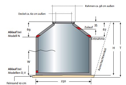

    Hallo in die Runde,
    ich lese hier schon seit längerem still mit und habe heute mal eine eigene Frage. Wir müssen das Regenwasser auf dem Grundstück versickern und möchten dieses aber auch nutzen. Daher haben wir uns für eine Betonzisterne für die Gartenbewässerung entschieden. Mich hat nun aber der Bodengutachter darauf aufmerksam gemacht, dass wir bei den Bohrungen ab 2,60/2,70 m Grundwasser hatten. "Bei dem angetroffenen Grundwasser handelt es vermutlich um Sicker- und Schichtenwässer, die sich an den gering durchlässigen, bindigen Bodenschichten angestaut haben. Die bis ca. 3,00m unter GOK anstehenden Sande waren dadurch ab Tiefen von ca. 2,50m unter Gelände wasserführend. Eine zeitweilige Stauwasserbildung auch auf den teilweise bereits im Gründungsbereich anstehenden Lehmschichten kann nicht ausgeschlossen werden."
    Der Bodengutachter sagte auch, dass zwischen Unterkante Zisterne und Beginn Wasser 1 m Abstand einzuhalten sei. Da wir aber keine Genehmigung für die Zisterne benötigen (bereits bei der unteren Wasserbehörde nachgefragt), interessiere das dann wohl niemand, so der Herr. Nun stellt sich für mich die Frage, ob ich dann trotzdem eine Betonzisterne mit 2,50 m Höhe einbauen kann oder lieber einen Flachtank nehmen sollte, damit der 1 m Abstand bleibt. Was kann passieren, wenn die Zisterne im Wasser steht?
    Danke für eure Antworten!

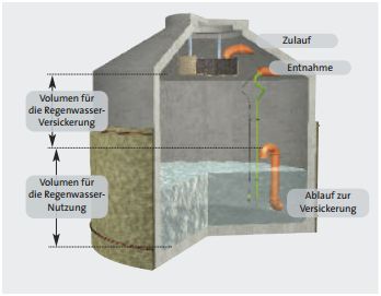

    Was wollt Ihr denn genau haben?
    Eine reine Zisterne? Wie soll dann versickert werden?
    Eine Zisterne mit Retention, Abflußdrosselung und Versickerung?
    Oder eine reine Retention mit Versickerung?
    Das ist ein mutiger Ratschlag, denn der Abstand zwischen UK Versickerung und Wasser dient der Reinhaltung des Grundwassers.
    Die Gefahr des Aufschwimmens ist gegeben, wenn auch bei Betonspeichern deutlich weniger als bei Plastebecken.
    Hierzu geben die Hersteller aber Hilfestellung, ob und wenn wie für Ihren Speicher das Aufschwimmen bei EUREN Bodenverhältnissen durch zusätzlichen Maßnahmen verhindert werden muss!
    Ich denke, hier brauchts ein wenig mehr als nur Loch und Betonring rein.

    Uns wurde eine Zisterne mit einer Dränmatte drum herum empfohlen. Somit würde eine zusätzliche Versickerung via Rigole entfallen, da die Matte das übernimmt. Anhand des kf-Werts, Regenvolumen und der Größe der angeschlossenen Fläche wurde uns bereits das Rückhaltevolumen berechnet (vom Zisternenhersteller). Das wären 1 m³.
    Der Zisternenhersteller hat uns eine Adresse gegeben, wo wir das Teil bestellen und liefern lassen können. Ich weiß aber nicht, ob die sich mit der Berrechnung etc. auskennen, da es sich dabei um einen Baustoffhandel handelt.

    Ich sehe gerade, dass es eine Aufschwimmsicherheit W (cm) von 162 bei unserer gewählten Größe gibt. Was bedeutet das?
    Und es gäbe auch eine schmale Betonzisterne von nur 1,60 m Höhe. Die ist zwar teurer, aber vielleicht sollte ich das Modell anfragen ...

    Falls Du den Nenninhalt nutzen möchtest, dann nimm eine Retentionszisterne mit maximalen Nenninhalt den Du vorgibst. Darin dann eine Retentionsdrossel von z.B 3* (* steht für ein Buchstaben).
    Du wirst aber um eine Versickerung nicht vorbeikommen. In deinem Fall oberflächennah, da du mit einem Versickerungsschacht ins Grundwasser einleiten würdest, welches jedoch nicht erlaubt ist.

    Und die Drainmatte ist keine Drainmatt, sondern soll eine Verteilung des austretenden Wassers um die gesamte Zisterne ermöglichen, ist also eine Flächenvergrößerung.

    Eine 3cm starke Drainmatte soll das austretende Wasser verteilen? Wie soll das funktionieren? Die Zisternekann problemlos mitten in die Rückhaltung, ohne Drainmatte eingebaut werden.
    In diesem Fall (TE) sollte lediglich eine Gartenzisterne mit einem Überlauf im oberen Bereich. Meistens 80-90cm unter OKG mit Ablauf in eine Versickerungs / Rückhaltemulde geplant werden.
